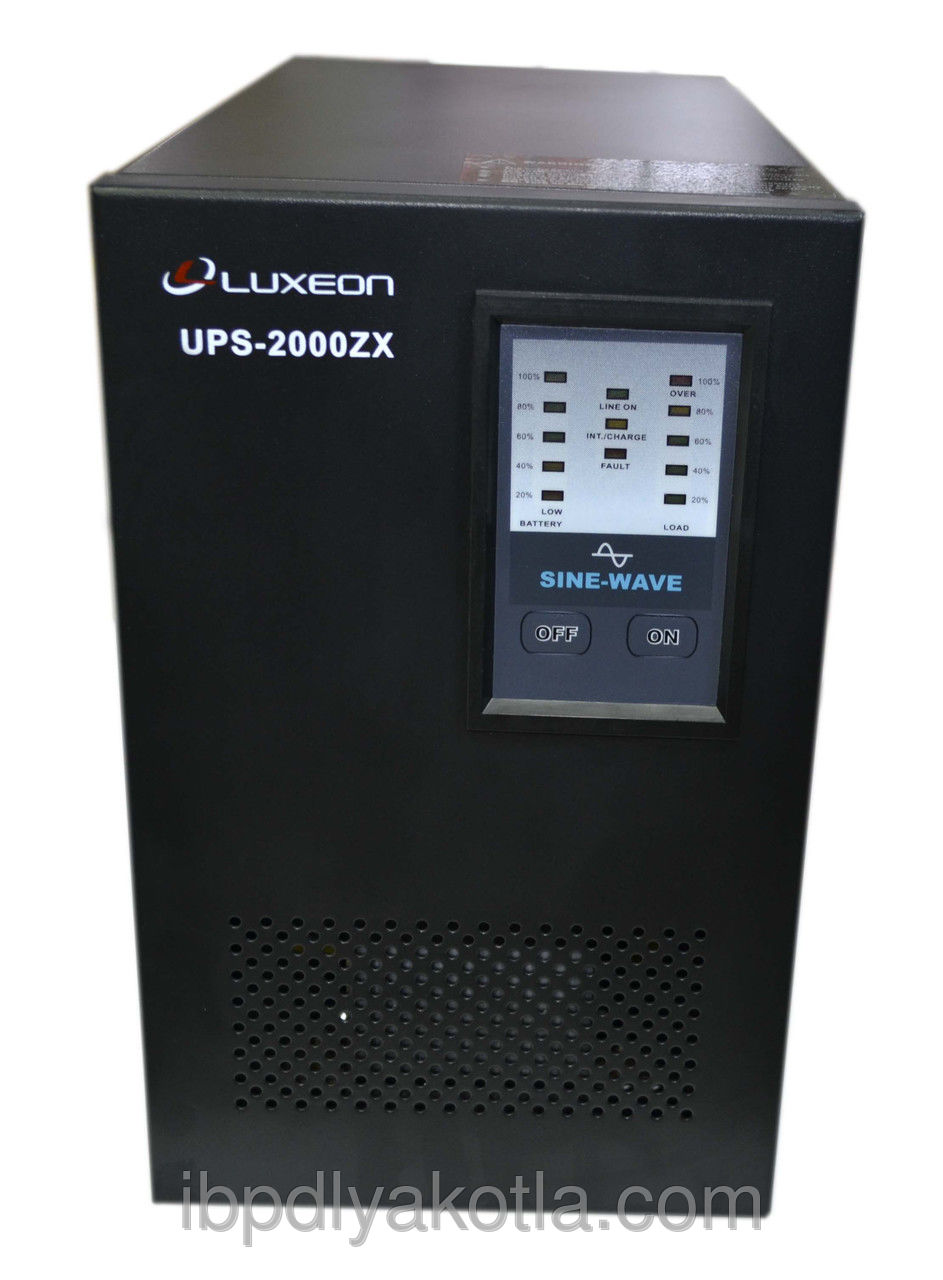

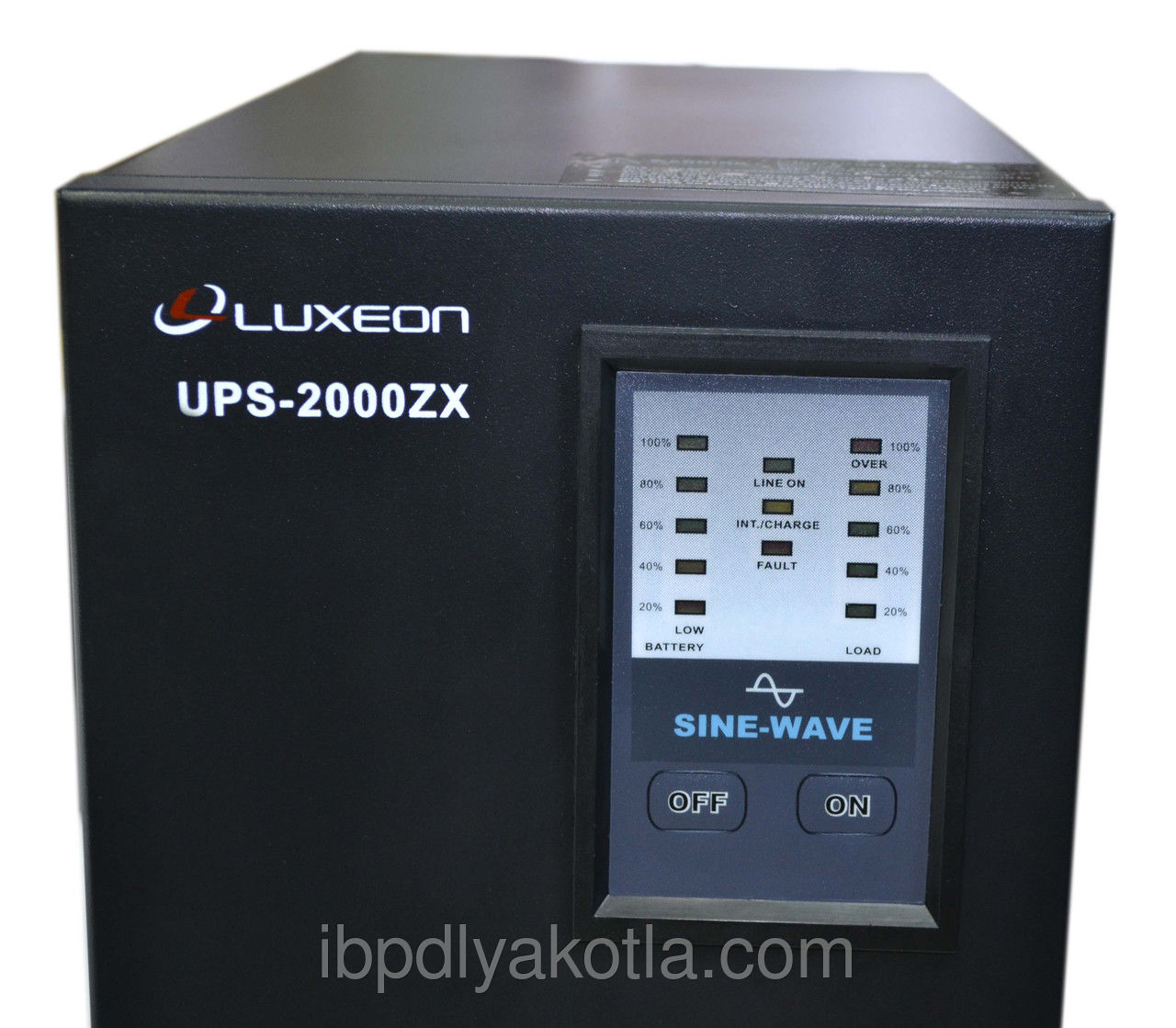

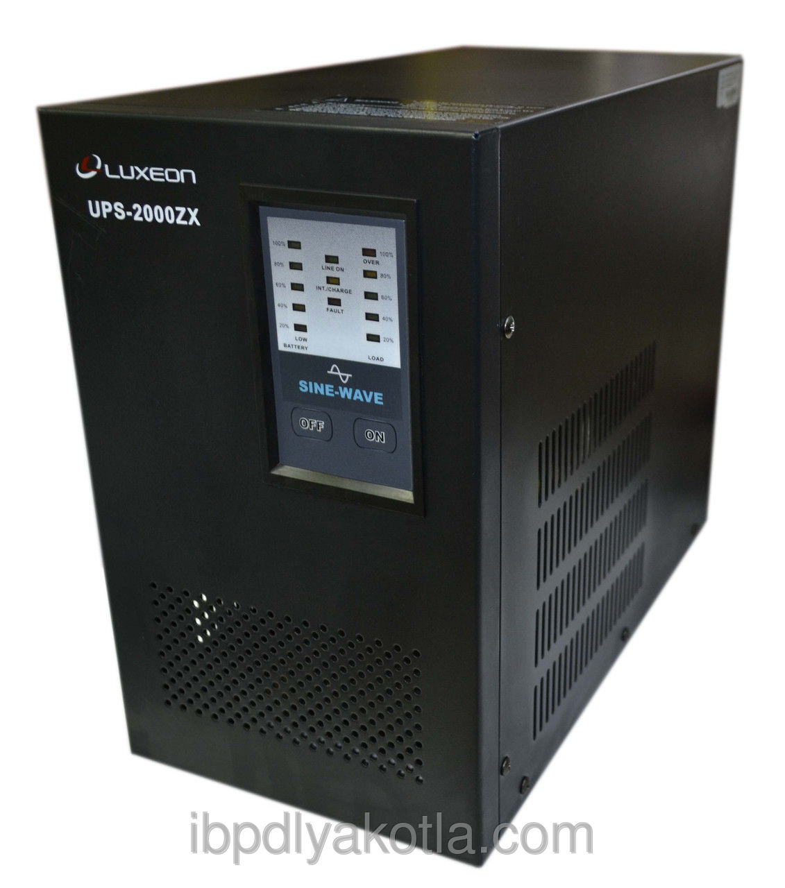

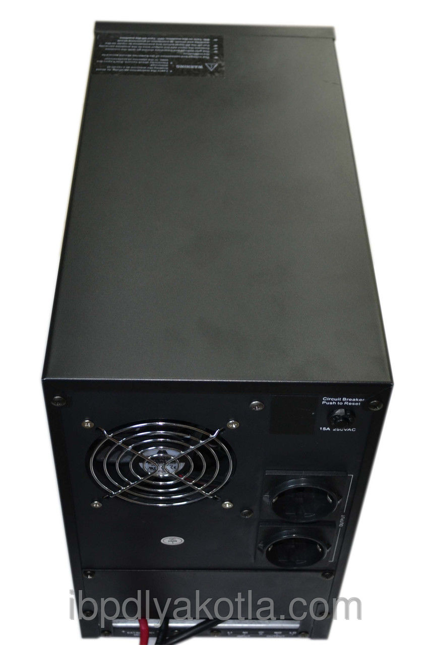

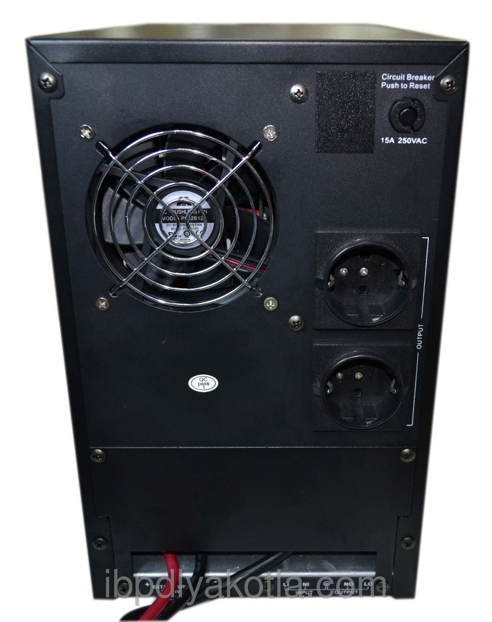

Регистрация: 07.02.2016
У меня вот такой вот ИБП Luxeon UPS-2000ZX (1200Вт), чистая синусоида, внешняя АКБ . Вопросик, можно ли его эксплуатировать если положить на бок ? (я знаю что там с боку вентиляционная решетка, она закрываться ни чем не будет и ток воздуха не будет нарушатся ) интересует вопрос не нарушу ли я работу электроники или чего там в нем есть еще если он будет стоять не на ножках ?
