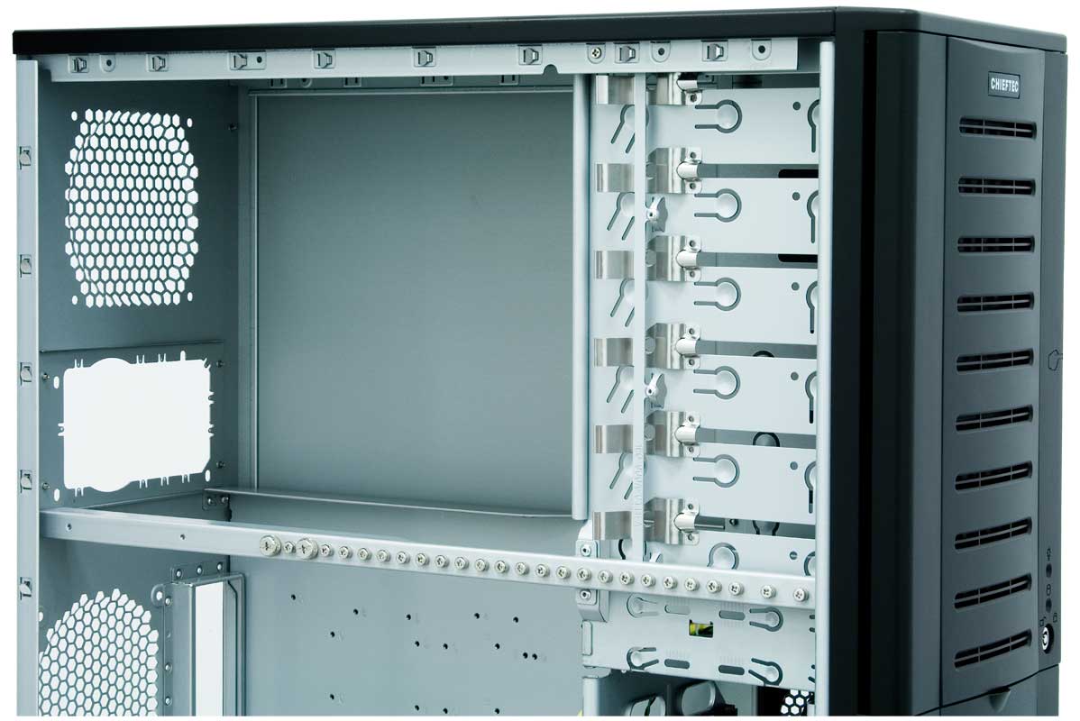

Здравствуйте. Подскажите, как правильно расположить БП с вентилятором 120 мм - вентилятором вверх или вниз (ставлю его на замену БП с вентилятором 80 мм)?
Исходные данные: Корпус Full Tower, крепление БП сразу над материнкой (сверху БП до верхней стенки корпуса остается пустое пространство около 200 мм). Под БП на расстоянии около 80 мм расположен кулер процессора (башня с вентилятором 120 мм на выдув в сторону задней стенки корпуса), на задней стенке корпуса под БП напротив процессорного кулера вытяжной вентилятор 120 мм).

Фото открытого корпуса можно? Нужно знать, что там над БП находится или может потенциально находиться. Не просто же так дизайнеры такое придумали - если там просто пустое пространство над БП, это бессмысленная трата металла.
Фото
07.jpg [ 81.21 КБ | Просмотров: 1729 ]
В 5,25 отсеках установлены реобас и ДВД-привод и внутренний карман для винчестера. Три верхних отсека свободны.

Ну как видите, там сверху над БП есть еще место для вентилятора.
Вообще, по науке - можно проверить несколько разных способов: вентилятор БП вниз и над ним вентилятора нет, вентилятор БП вниз и над ним вентилятор на выдув, вентилятор БП вверх и над ним вентилятора нет, вентилятор БП вверх и над ним вентилятор на вдув или на выдув и т.д. Взять термометр, поместить его в сантиметре от задней стенки БП (на уровне самого БП!) и для каждого способа провести 10 минут двойного стресс-теста, после чего зафиксировать показания термометра (между испытаниями оставлять паузу в 10 минут, на время которой термометр оттуда убирать). Понятно, что наиболее выгодна такая комбинация размещения БП и вентилятора, при которой показания термометра будут минимальны.
Я того и спрашивал, чтобы не разводить подобную, камасутру :), может уже данный вопрос обсуждался.
Сам склоняюсь к варианту вентилятором вверх - все таки там немного более холодный воздух, чем непосредственно возле процессора (подниматься вверх воздуху от процессорного куллера не дает вытяжной вентилятор напротив него).
Обычно БП находится или непосредственно внизу корпуса, или непосредственно вверху. Для этих случаев вопрос обсуждался. Но случай нахождения БП в середине при возможном наличии вентиляторов сверху и снизу не обсуждался.
Ну он же не весь там выходит - часть с той же температурой все равно проходит наверх.
Безусловно. Но при расположении вентилятором вниз этот неудаленный теплый воздух почти сразу попадет в БП, а в случае расположения вентилятором вверх - теплый воздух от процессора, обогнув БП, перемешивается с корпусным воздухом усредненной температуры, который хотя бы на пару градусов должен быть холоднее околопроцессорного (из-за достаточного объема корпуса). Хотя это только мои предположения.
Ну если Вам так важны эти градусы в целях продления срока службы БП - то именно реальная проверка на своей шкуре даст более точный ответ на вопрос.
