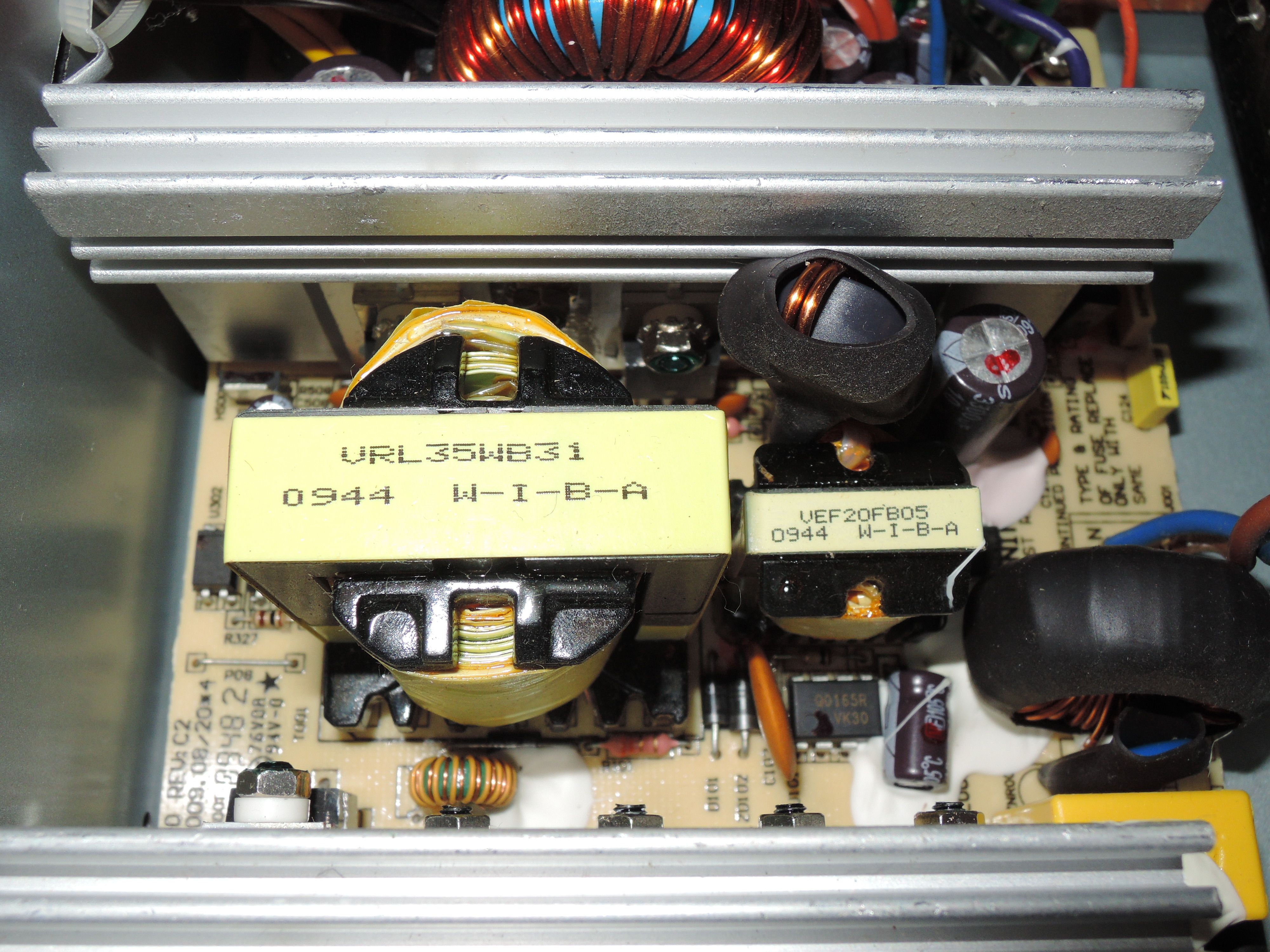

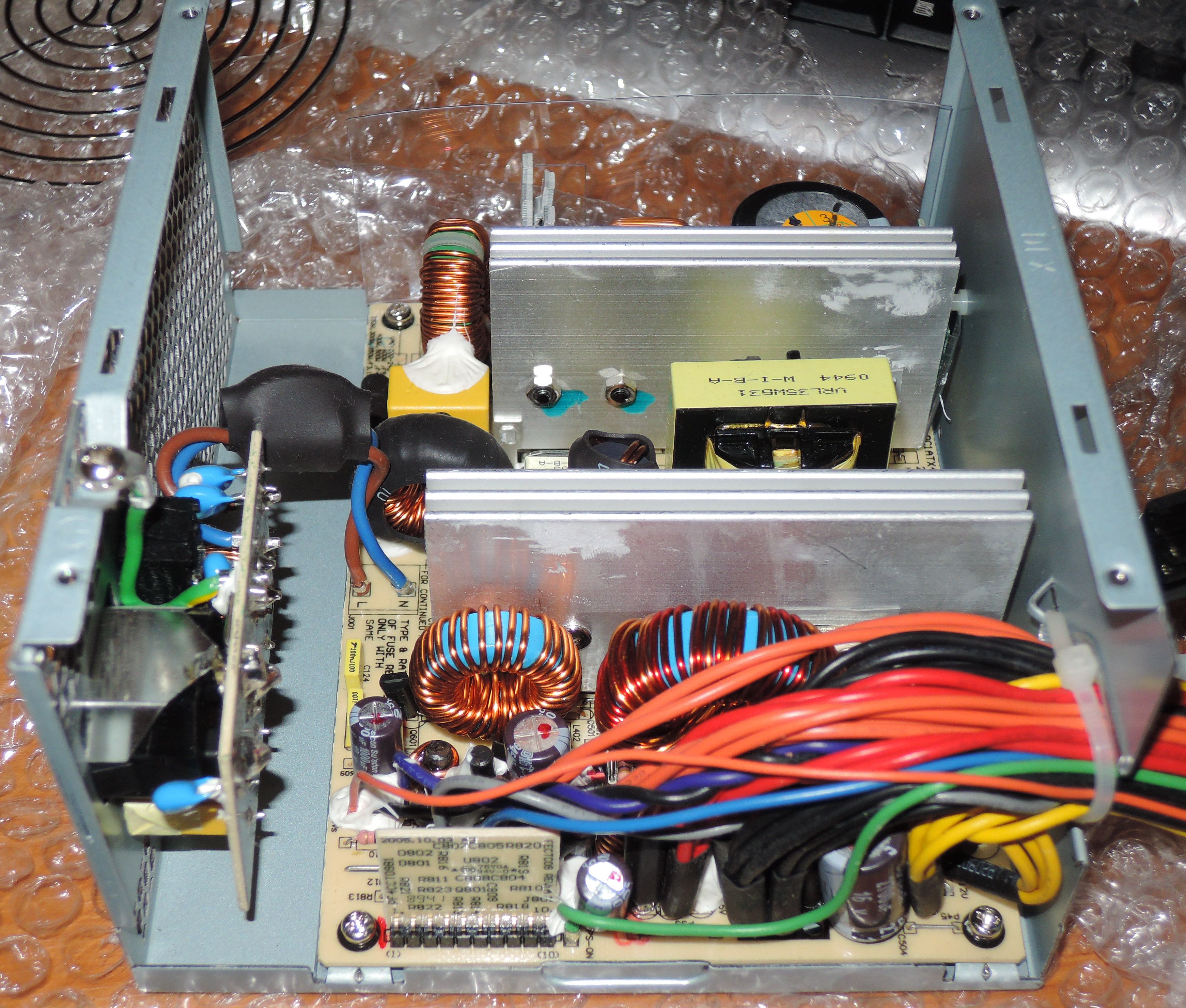

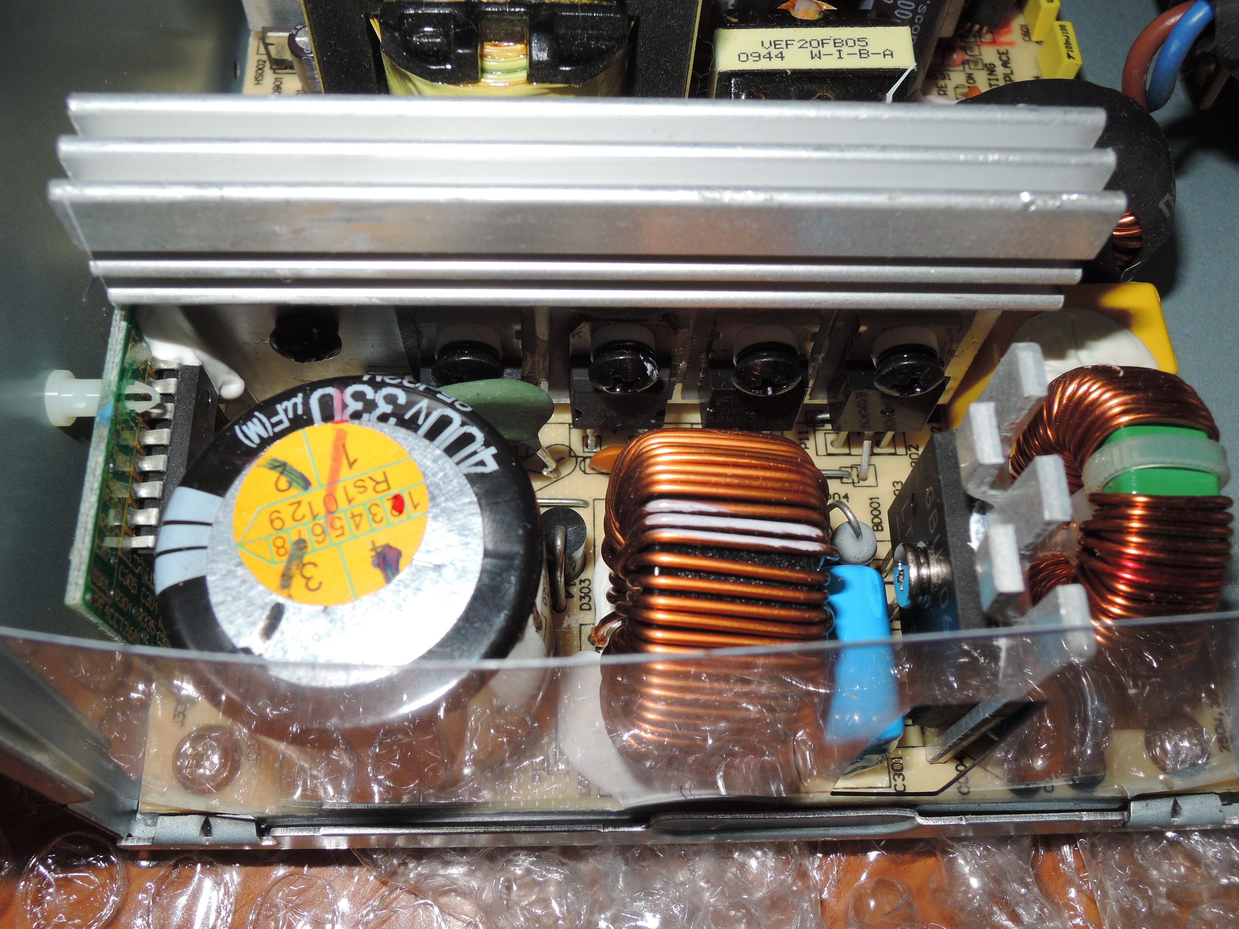

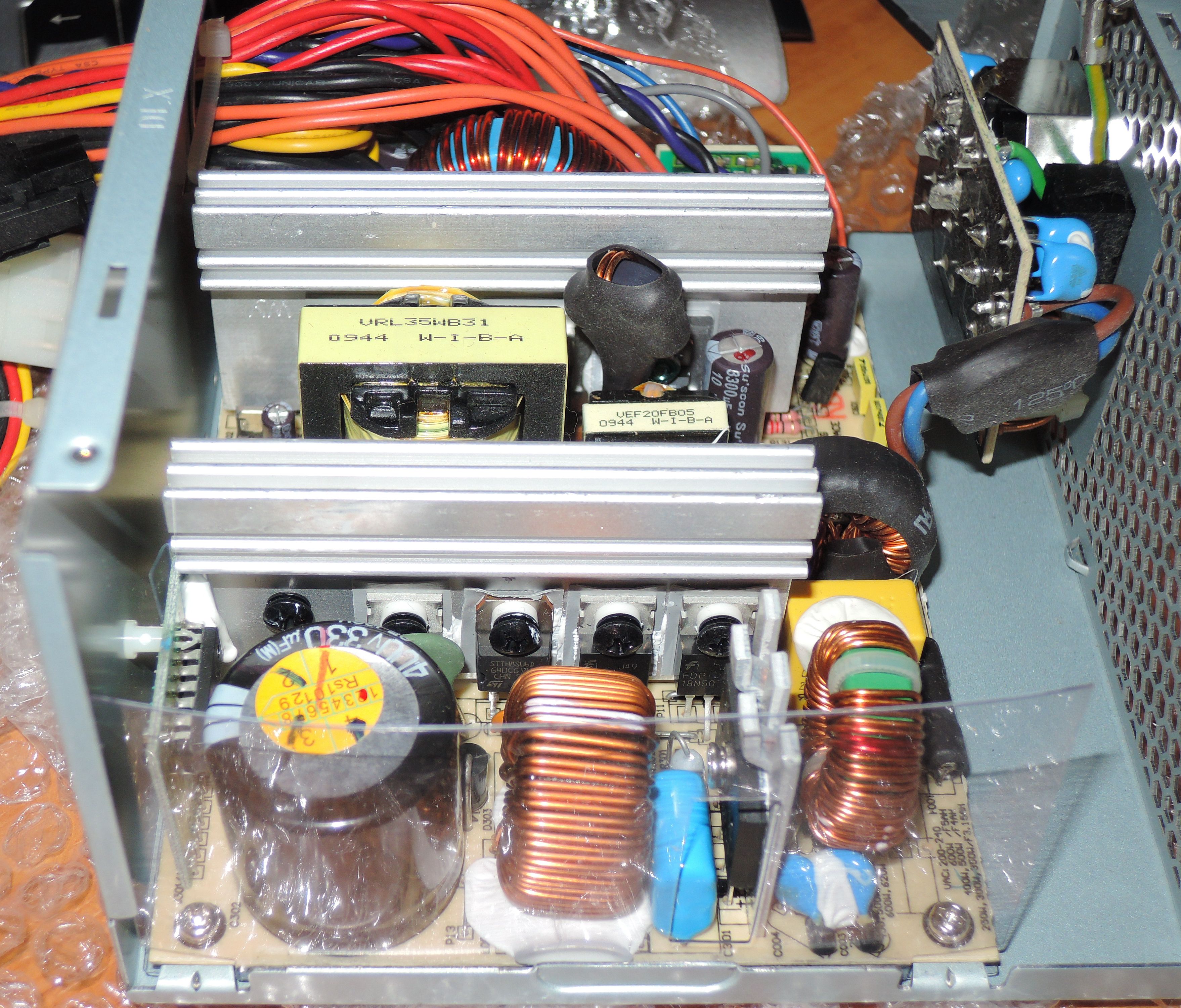

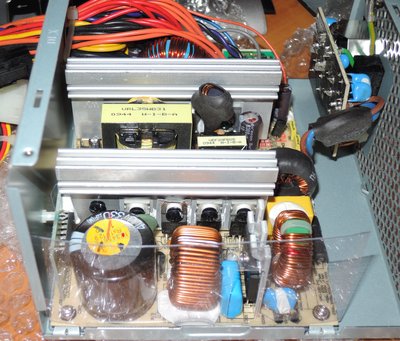

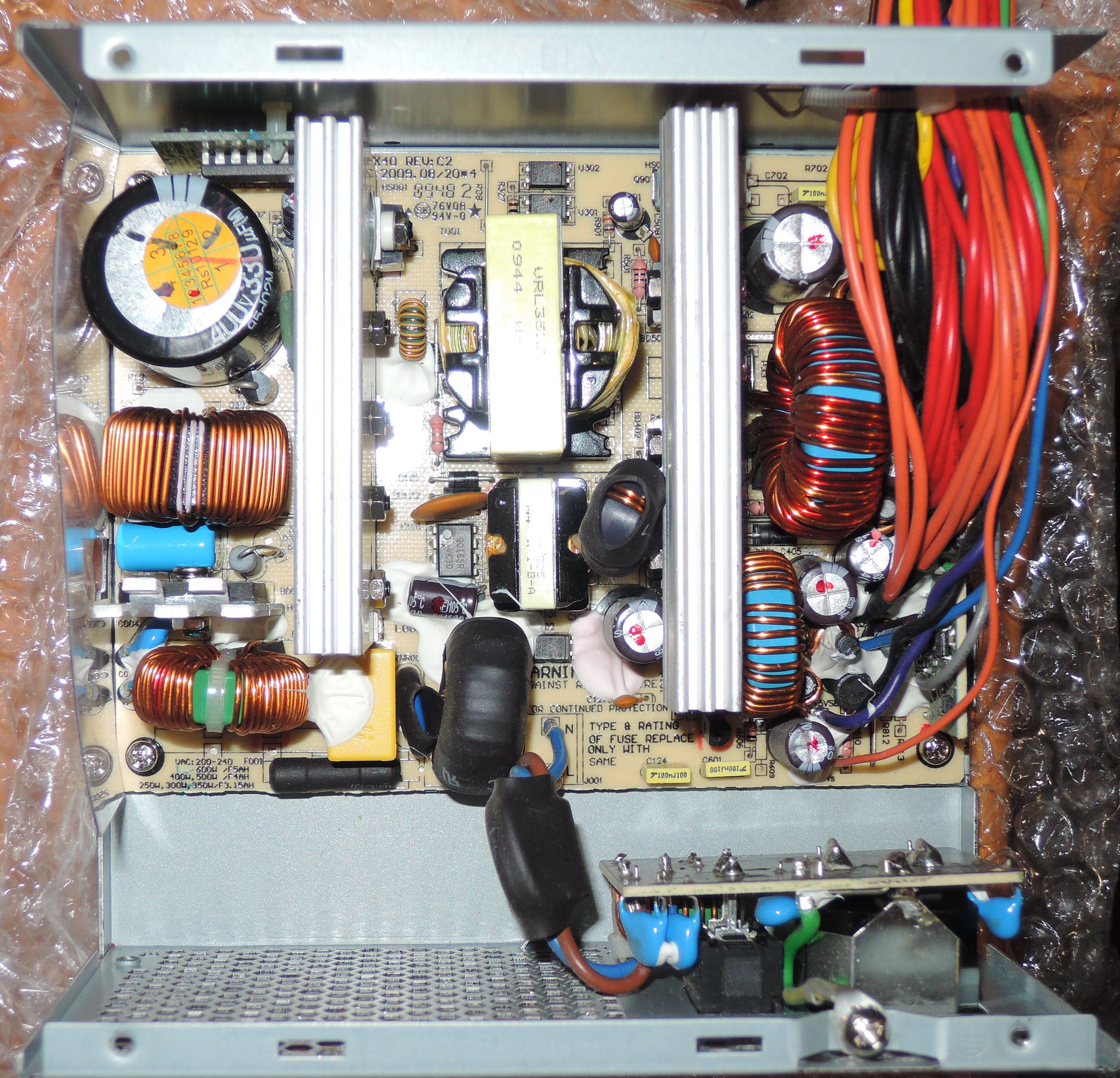

Здравствуйте. Купил БП - Seasonic SS-500ET. При разборке выяснилось, что расположение элементов не соответствует таковому в обзоре http://ru.gecid.com/power/seasonic__ss-500et/ (мой блок имеет дату выпуска на 1,5 года позже обзорного и более старшую ревизию). Стал просматривать обзоры и нашел, что расположение элементов в моем блоке соответствует блоку Seasonic S12II-520 (http://ru.gecid.com/power/seasonic_s12i ... nze/?s=all) за некоторыми исключениями (номиналы и производитель конденсаторов). Фото блока прилагаю.
Вопросы:
1. Какая из двух компоновок схем лучше - Seasonic SS-500ET или Seasonic S12II-520?
2. В моем блоке низковольтные конденсаторы - Su'scon на 105 градусов. Почему их недолюбливают, какие с ними возникают проблемы?
Для обычного пользователя - однохренственно. Разницу будете искать в дебрях. Чтобы их понимать, нужно знать матчасть по БП более серьезно - вплоть до datasheet конкретных транзисторов и контроллеров.
Если хотите изучать матчасть, начните хотя бы с этого:
http://www.3dnews.ru/911366?from=relate ... rce=900080
http://computermaster.ru/articles/bpcase.html
Опыт радиолюбителей - достаточно быстро пухнут по их статистике. См. например, http://easyradio.ru/spravochnik/electro ... or-quality

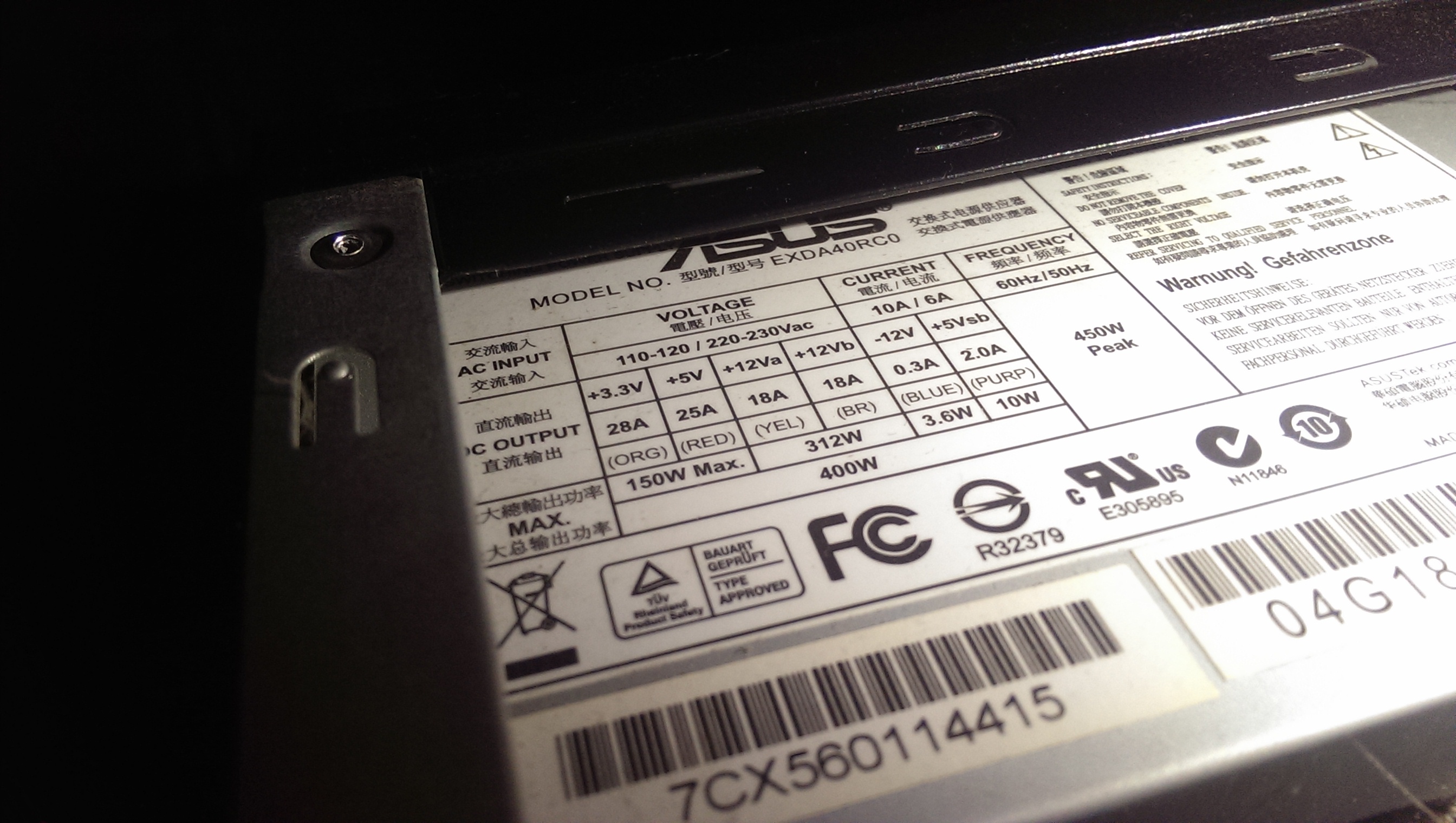

На фото блок питания на 400W или 450W?
IMAG1281[1].jpg [ 886.6 КБ | Просмотров: 1859 ]
Регистрация: 10.10.2006
Откуда: Питер
Фото: 132
Jokerrs,
по современным меркам скорее 350Вт, т.к. по 12В он выдает только 312Вт.
Ну а на наклейке явно указано 400Вт.
