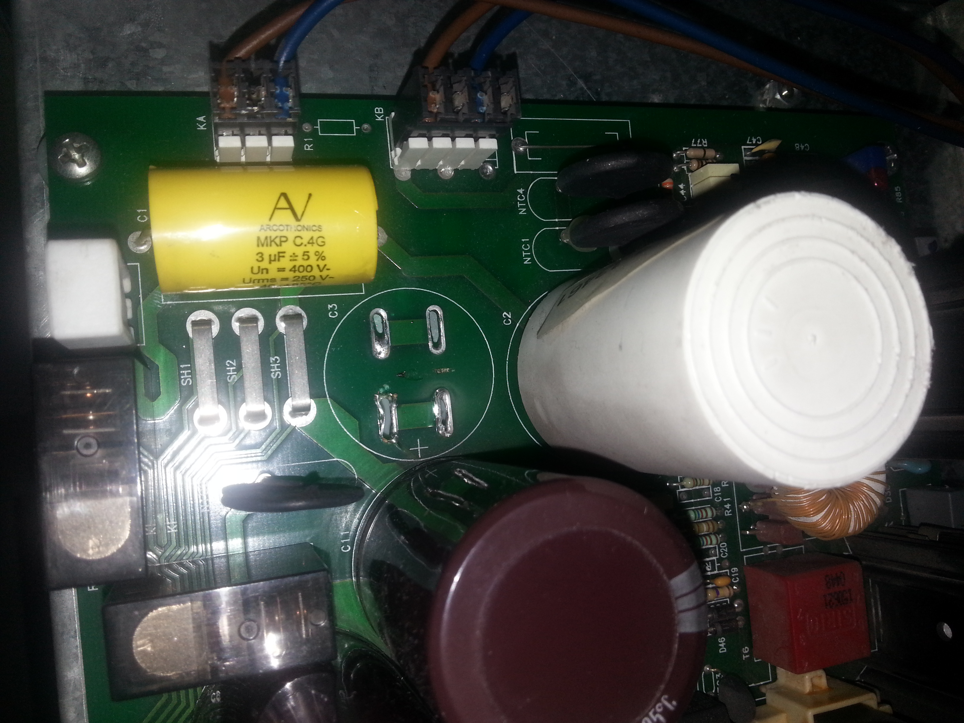

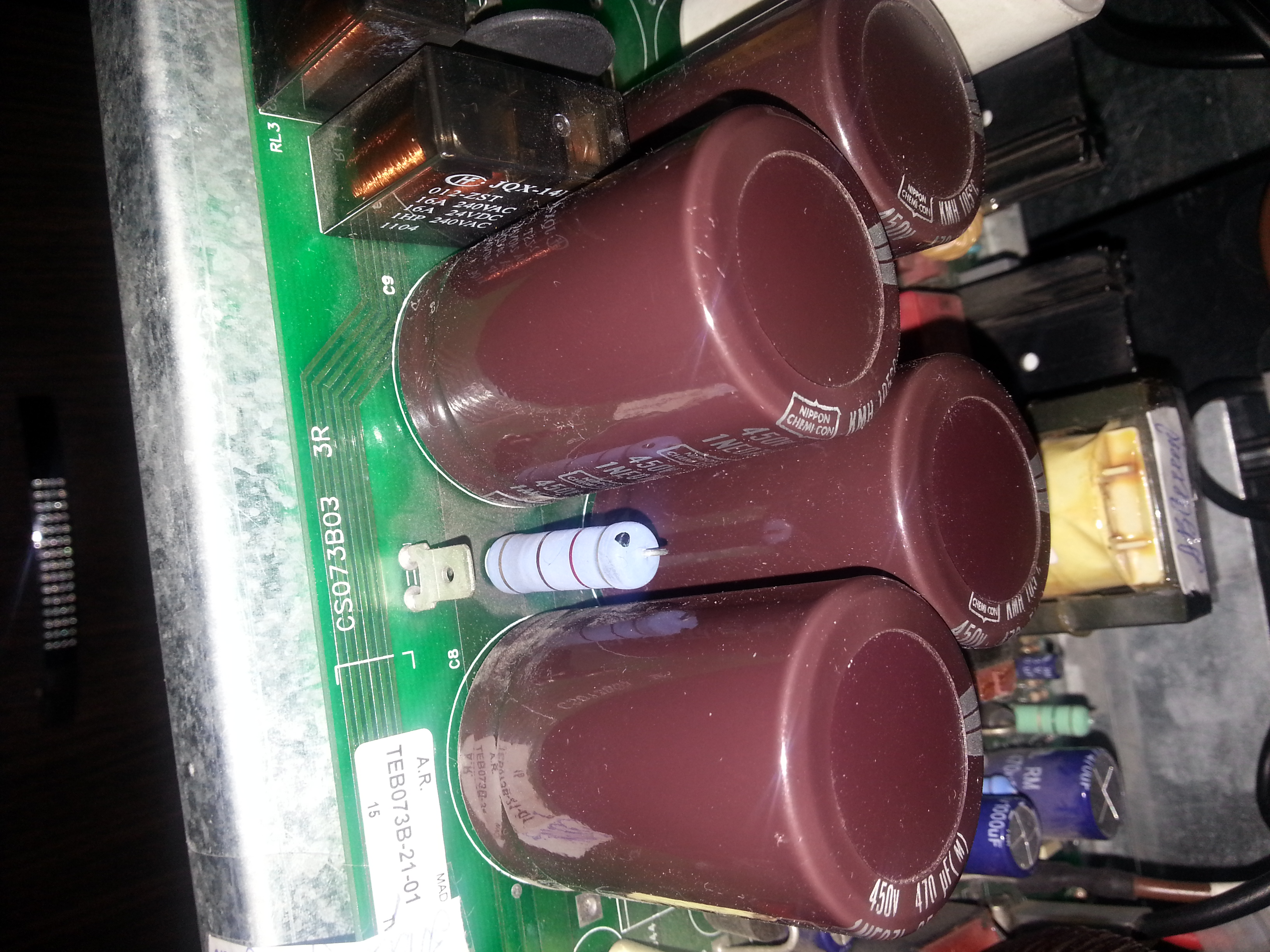

Суть вопроса, есть ИБП Aros sentinel 5 1500 после ремонта. Со слов были заменены высоковольтные кондеры по 450v 470uf 4шт, перемотан транс., выпаян 1 белый кондер и заменена плата которая на фото. Фото платы и места к которому она подключается выложил.
Ибп с виду работает нормально - мгновенно переключается на инвертор, не сигнализирует о неисправностях, выдает стабильное напряжение.

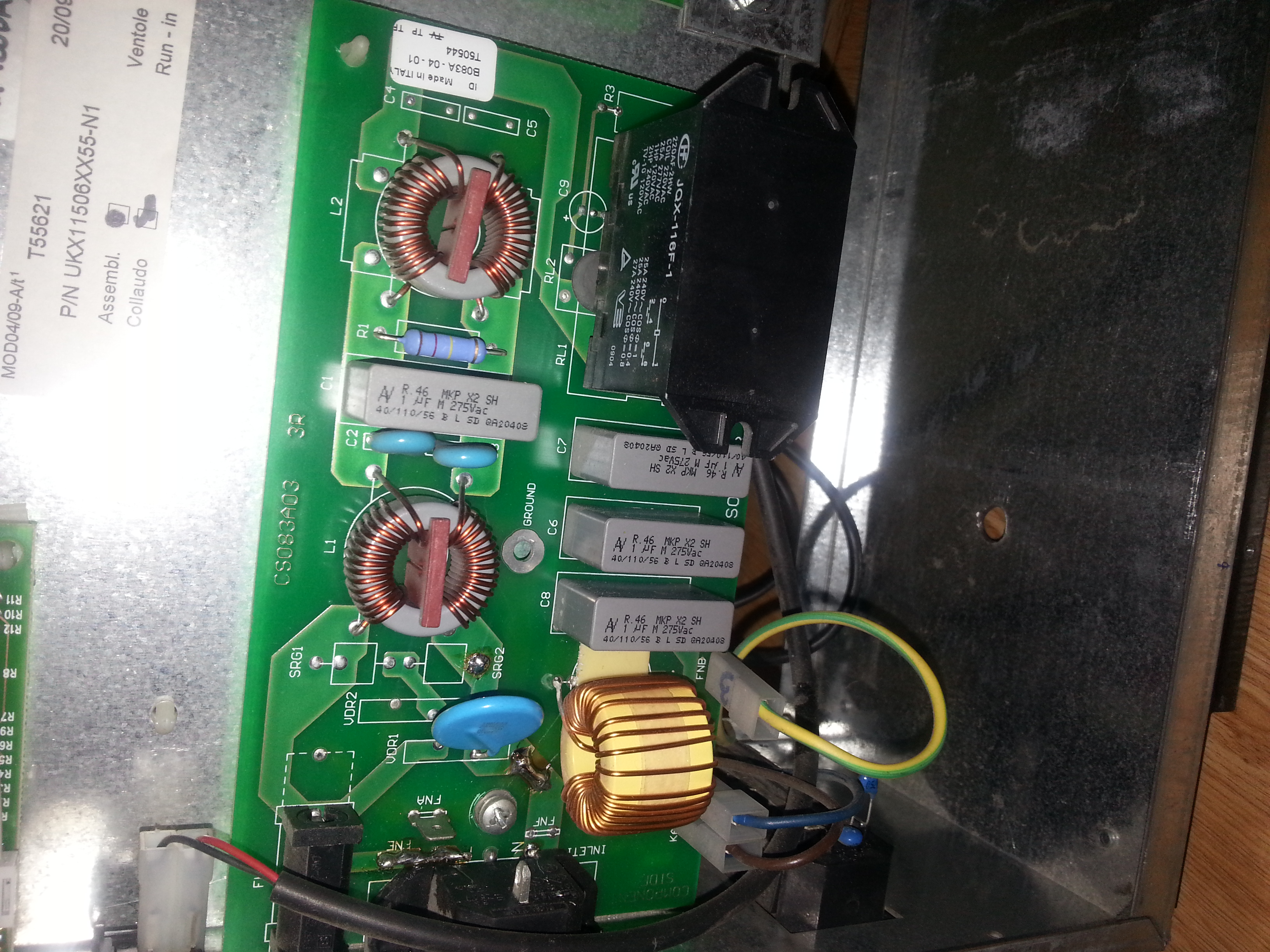

Проблема - плата к которой подключается сеть (походу это выпрямитель), внизу слева есть желтая катушка, во время работы она сильно разогревается и в ибп становится жарко как в духовке + начинает дымиться лак витков.
Ньюанс - проблема не в плате, замена всей платы на другую 100% рабочую результата не принес, на другом ибп катушка вообще холодная. Также при отключенном питании катушка остается горячей какоето время, как будто питается от высоковольтных кондеров.
Куда копать, какие фото выложить?
p.s. желтая катушка фото #2
Комментарий к файлу: Место соединения платы с желтой катушкой и основной платой

Worms Это помехосглаживающий дроссель, у которого могло "устать железо". Но раз он работает нормально на другом ИБП, копать в сторону замены не всей платы, а именно этого дросселя. Если он и в другой плате греется - под замену, если в этой плате будет греться другой дроссель - проверять на утечку кондеры фильтра входного, ну и ток для начала на нем посмотреть - может, тупо емкостей блокирующих лишковато при первичном заряде, а токоограничивающего элемента нет и его функции выполняет как раз этот дроссель.

Ничего агрегат такой, умели делать еуропейцы :-) Расположение вентилятора охлаждения ключей ваша идея или штатная конструкция? - в любом случаи оригинально придумано, не надо дуть через весь корпус, что дает более гибкие возможности подбора вентилятора по шумовым характеристикам. И смотрю на входном разъеме "земля" вообще не задействована - по ручной пайке видно какая-то доработка, ака под советские реалии :D , хотя проводок "земли" к выходной колодке разъемов подходит.
Куда подключается сеть - это отдельная плата исключительно фильтра и катушка эта - элемент фильтра (помехосглаживающий дроссель) и как вы говорите, что
то проблема скорей всего в
К выпаянному кондеру больше склоняюсь (это как раз и есть плата выпрямителя), просто тут варианты могут быть - хотя бы той же симметрии, у импульсных БП в основном так и реализовано: "фаза" - кондер - "земля" - кондер - "рабочий ноль", тем более тут еще какие-то замуты с "землей" на входе (не факт что заводские, если ИБП б/у).
В общем трясите ремонтника :D Да и без принципиальной схемы (или хотя бы отслеживания дорожек воочию) гадать сами понимаете.

Спасибо за советы.
Да, видео мое.
Вентилятор штатный, просто я его заменил на бесшумный noctua, так как использую ибп дома.
Ручная пайка тоже заводская, ибп старый, видимо не все тогда было автоматизировано ( у второго ибп следы пайки аналогичные - хотя я тоже по началу думал что над ними кто-то шаманил).
Насчет транса не уверен, тоже склоняюсь к белому пусковому конденсатору, но знакомый мастер сказал что он подключен параллельно с вторым белым и его нагрузку просто берет на себя оставшийся белый кондер.
Вообще пусковой кондер вроде как работает пару секунд, он нужен только при включении ( в теории, а там хз).
Ремонтник на лыжи встал), я бы тут ясное дело не писал, если бы сдал блок. Просто хочу выяснить суть проблемы, чтобы меня другой ремонтник не облапошил за решение несуществующих проблем.
ИБП в целом доволен, почти полная аналоговая схема, с компонентами которые если что реально выпаять и заменить. Еслибы ему надо было хотябы 3 батареи, а не 5, цены бы ему не было.
p.s. ничего себе плата фильтра по размерам, я такие рамеры еще не встречал.
Регистрация: 20.08.2007
Проблема была в отсутствующем пусковом конденсаторе на 4uf, поставил в свободное место кондер на 6uf, так как нужного в магазине не было, помехосглаживающий дроссель греться перестал.
