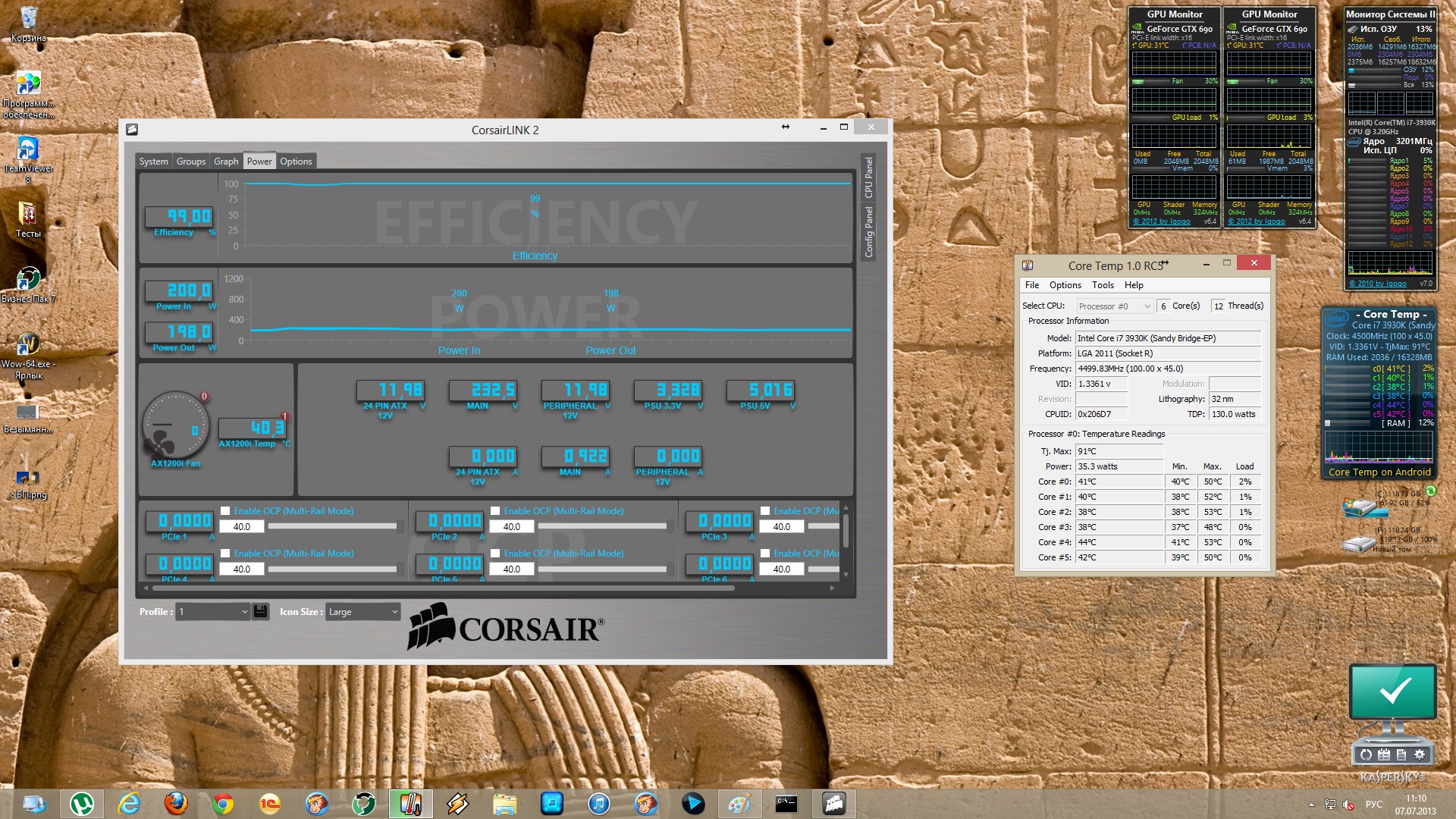

Регистрация: 28.02.2011
Master2007 Вот скриншот Corsair Link 2
Безымянный.png [ 280.25 КБ | Просмотров: 2132 ]
на ощупь он теплый, рука лежит спокойно. Сейчас попробую БП убрать с корпуса и проверить поднимутся ли температуры.

Pankrat68 что мы должны увидеть по скриншоту? то что он показывает сферического коня? может напряжения и правдивые, а все остальное наглая ложь

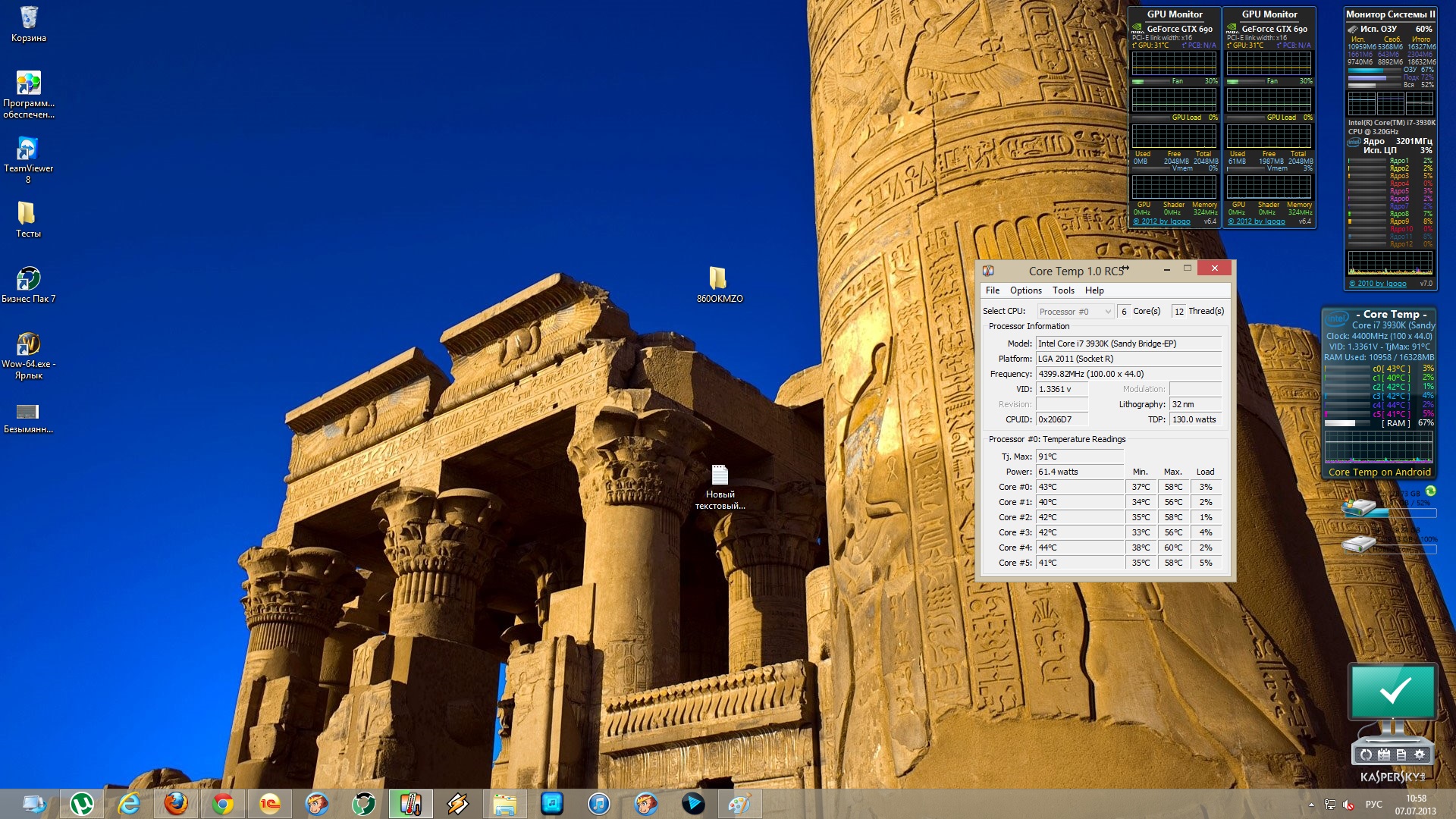

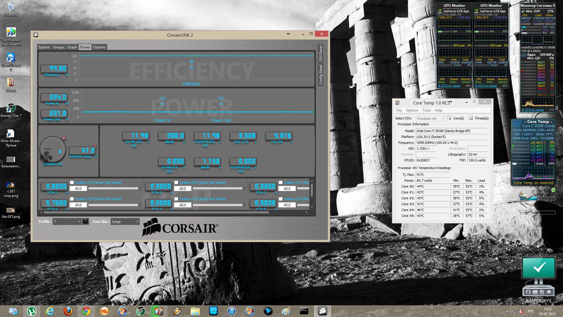

Не знаю, что это было какая-то мистика но после дерганья БП вот что получилось
С БП в корпусе корпус закрыт
с БП закр.png [ 1.75 МБ | Просмотров: 2124 ]
Без БП корпус закрыт
без БП.jpg [ 821.06 КБ | Просмотров: 2124 ]
С БП корпус открыт
с БП откр.jpg [ 693.26 КБ | Просмотров: 2124 ]
Пока писал температура БП поднялась до 45 температура проца пока стоит также.

Pankrat68 как по мне с температурами проца все в порядке, разница на ядрах 3-4 градуса это ничто, если сидеть и смотреть на них то видно будет что туда сюда эта разница скачет даже при открытии браузеров и прочих приложений
