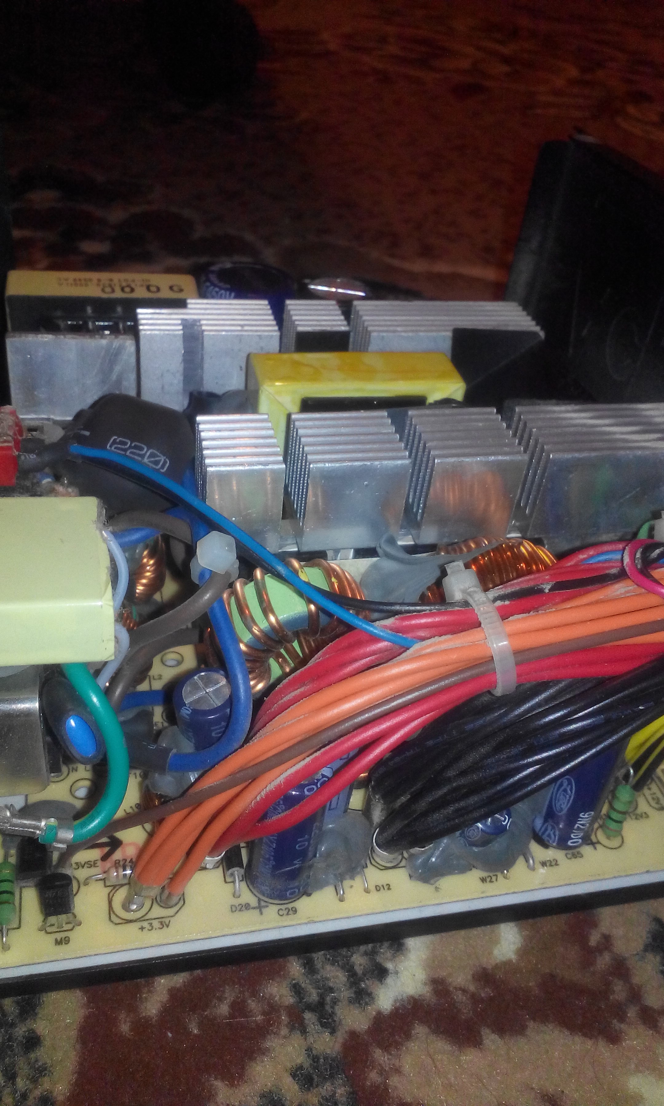

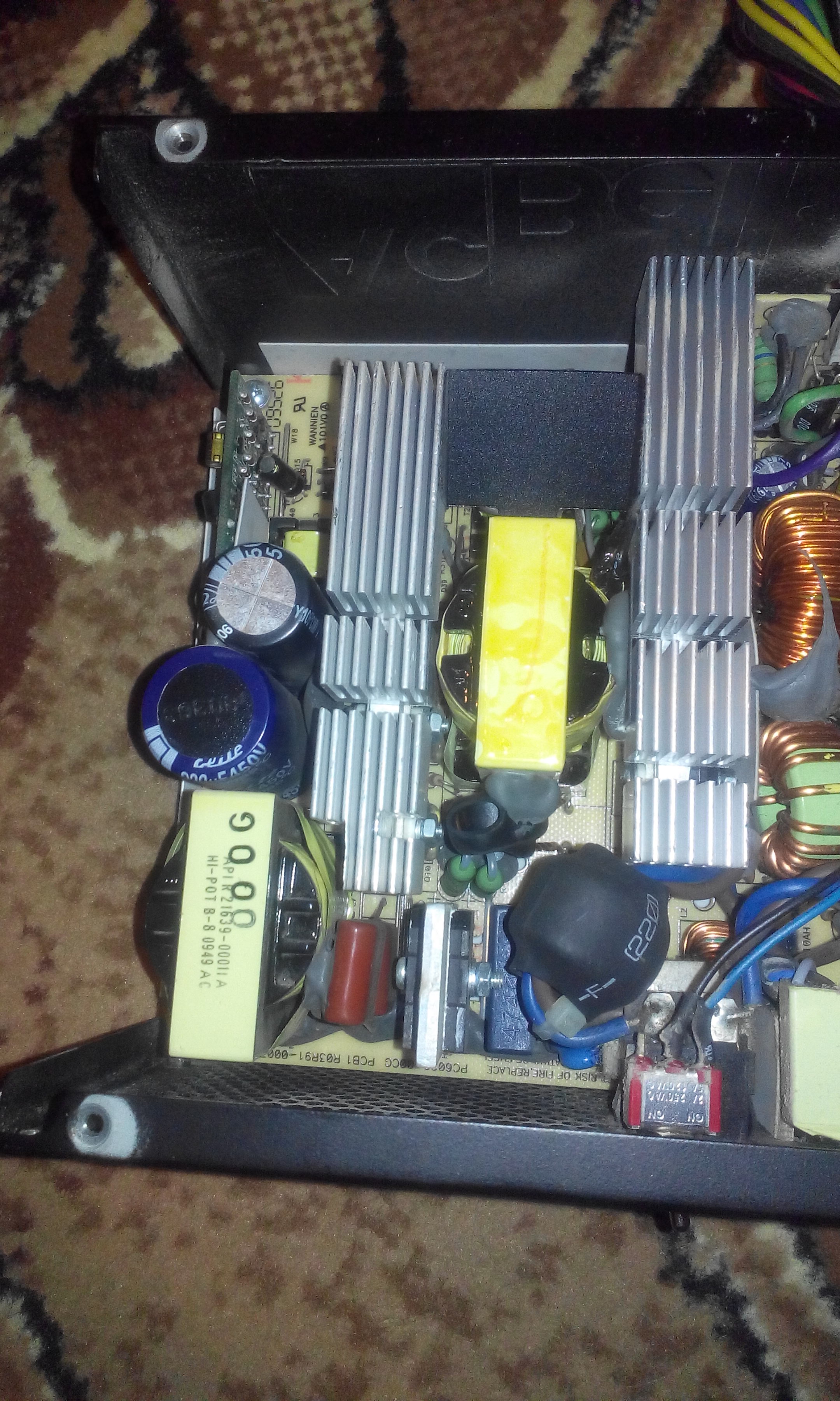

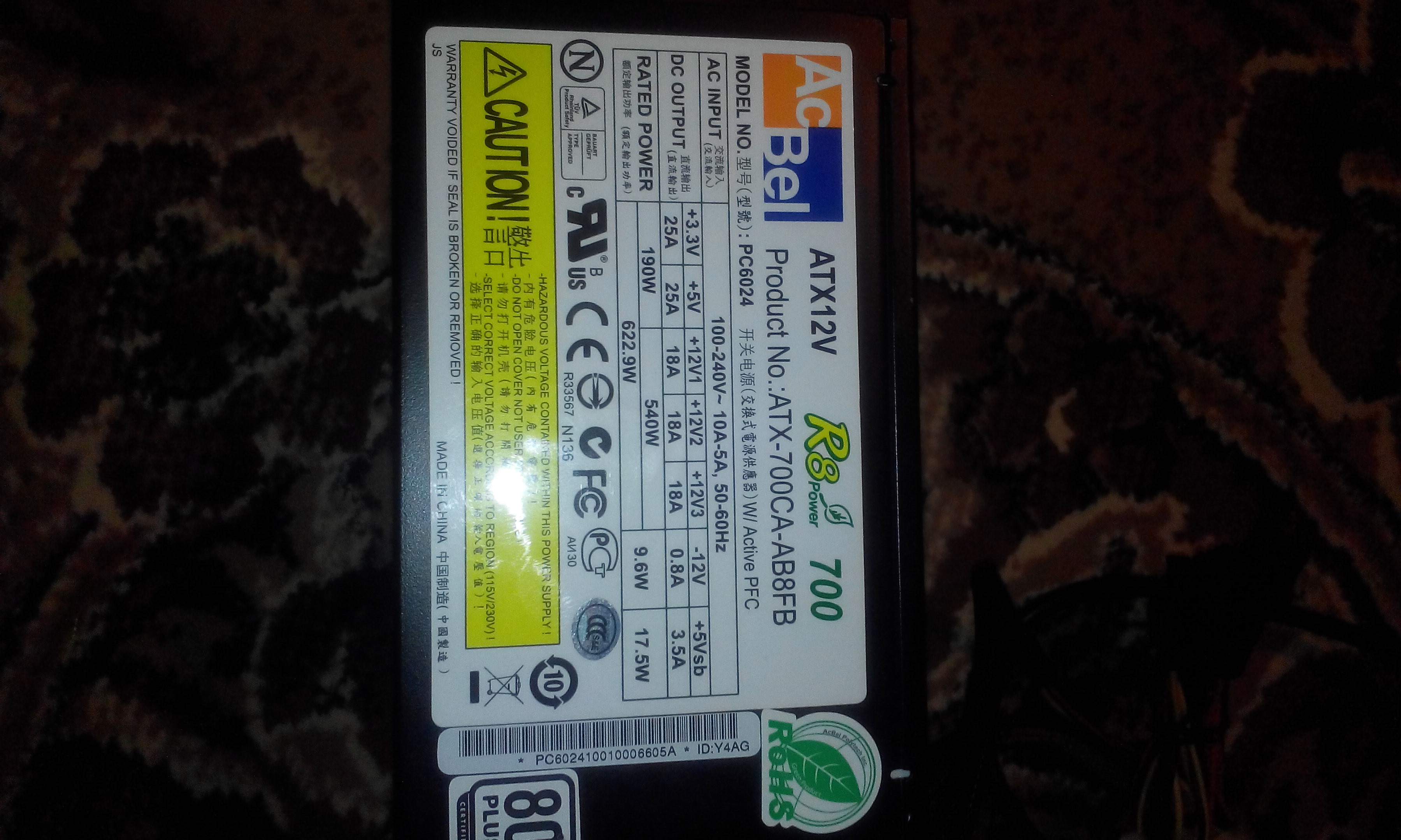

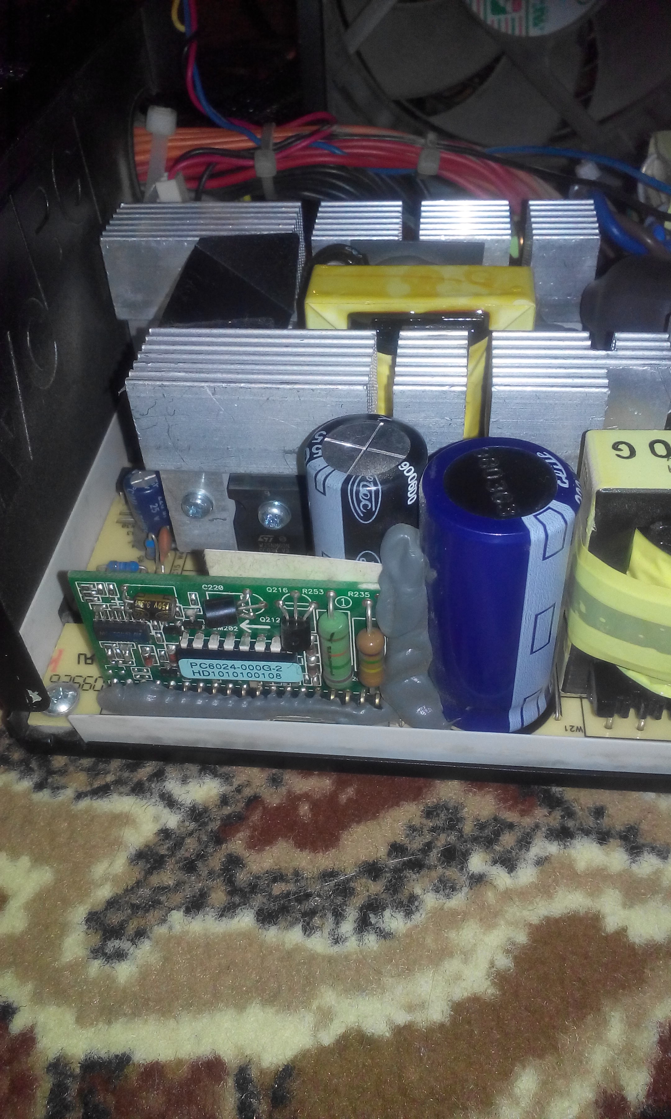

Стоит ли брать данный бп с рук? Просят вроде немного,продает знакомый с гарантией месяц. Как вообще фирма ACBell?
Сейчас они вроде ничего не производят или на нашем рынке просто их нет? БП вроде староват,без DC-DC,конденсаторы не пойму какие стоят.
Фото
IMG_20160105_172825.jpg [ 1.27 МБ | Просмотров: 1652 ]
IMG_20160105_172856.jpg [ 1.11 МБ | Просмотров: 1652 ]
IMG_20160105_174158.jpg [ 780.62 КБ | Просмотров: 1652 ]
IMG_20160105_173216.jpg [ 1.04 МБ | Просмотров: 1652 ]
Регистрация: 12.03.2007
Откуда: C.-Петербург
vortex34
AcBel (Polytech) - сам производитель, в т.ч. для других брендов, 10 лет назад делал вполне качественную схемотехнику. Но в последнее время у него перестали заказывать - ничего нового на его платформах нет (хотя сам что-то по-тихому клепает). http://www.realhardtechx.com/index_archivos/Acbel.htm
Конденсаторы здесь Elite и Ltec, паршивые с рождения.
Беря такой БП:
1) внимательно смотрите на отдачу по 12В - AcBel любит завышать паспортную мощность и писать пиковые отдачи вместо долговременных;
2) если берете не под конфиг, который не жалко - проверка в нагрузке мультиметром и осциллографом обязательна.
