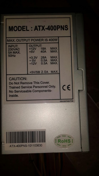

Добрый день! Может ли этот блок питания выдавать 300 Ватт по линий 12В ?
2.jpg [ 136.77 КБ | Просмотров: 1122 ]
Регистрация: 27.06.2007
Откуда: Vzm-Msk
Xeer
Там же ясно написано - макс 18А, умножаем на 12В и получаем результат...
