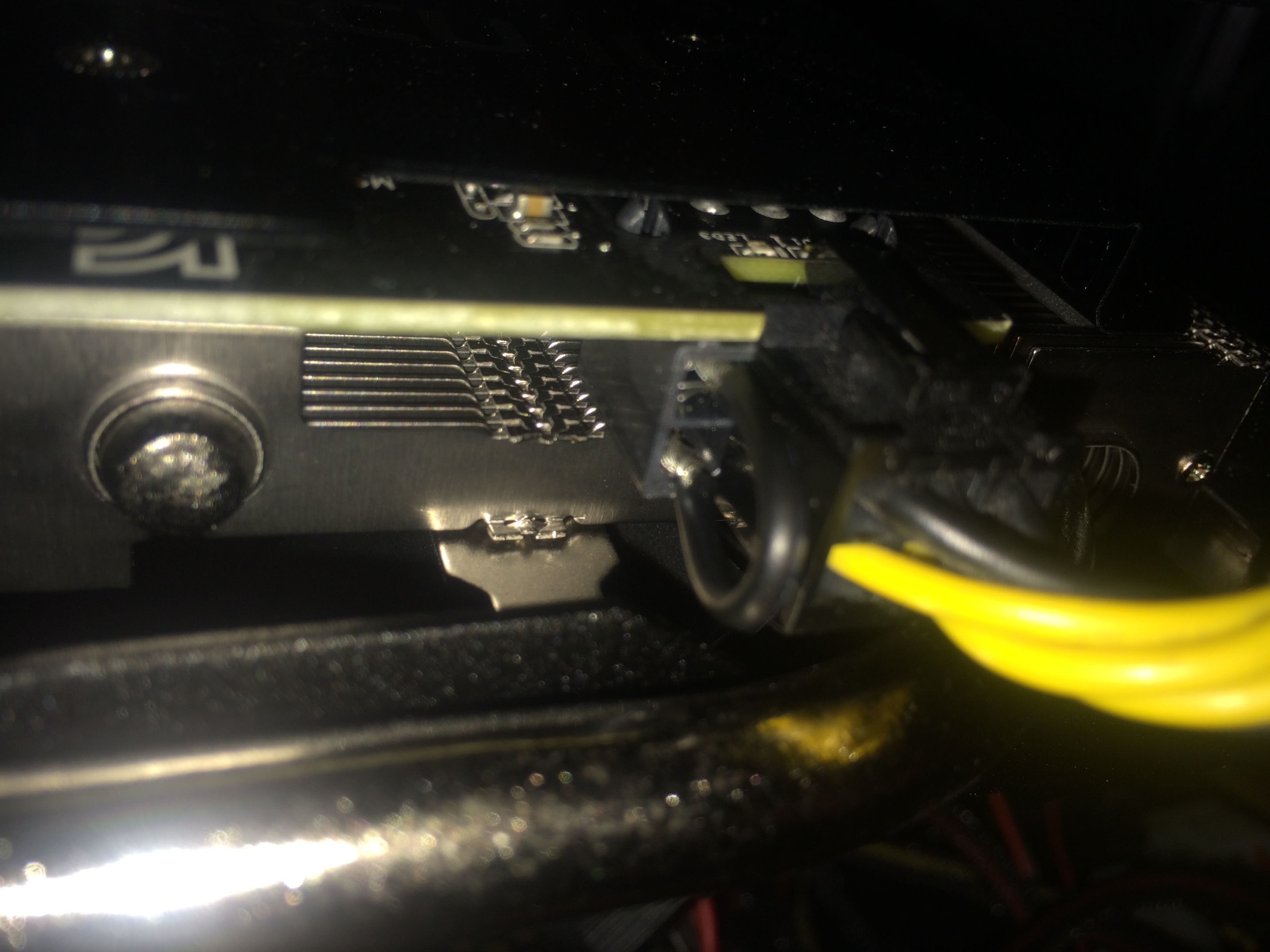

Вопрос глупый, но все же.
Опасно ли держать видеокарту подключенной 6pin кабелем к 8pin разъему? там же по идее две земли просто.
Никакие найти в продаже переходник на 8pin, хоть БП меняй.
Последний раз редактировалось ognevlad 26.03.2016 19:37, всего редактировалось 1 раз.
Регистрация: 12.03.2007
Откуда: C.-Петербург
ognevlad
Достаточно часто встречается прием (в т.ч. и здесь рекомендуется), когда в 8-pin разъем ВК подключается 6-pin коннектор, а оставшиеся 2 пина закорачиваются. Последнее обязательно.
Собственно, так же сделан и переходник: в нем просто автоматизировано закорачивание.
Регистрация: 17.11.2014
Откуда: Питер
Посоветуйте, как лучше это реализовать? проводом, скрепкой или как-то еще?
ognevlad
Без разницы (там нет больших токов), главное - чтобы соединение случайно не разорвалось. (Собственно, при этом ничего страшного не произойдет, только ВК перестанет работать до восстановления контакта.)
Откуда: Питер
В общем, такое руководство не убьет мою карточку до покупки нового БП? :-)
IMG_0256.JPG [ 1.2 МБ | Просмотров: 1349 ]
