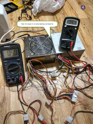

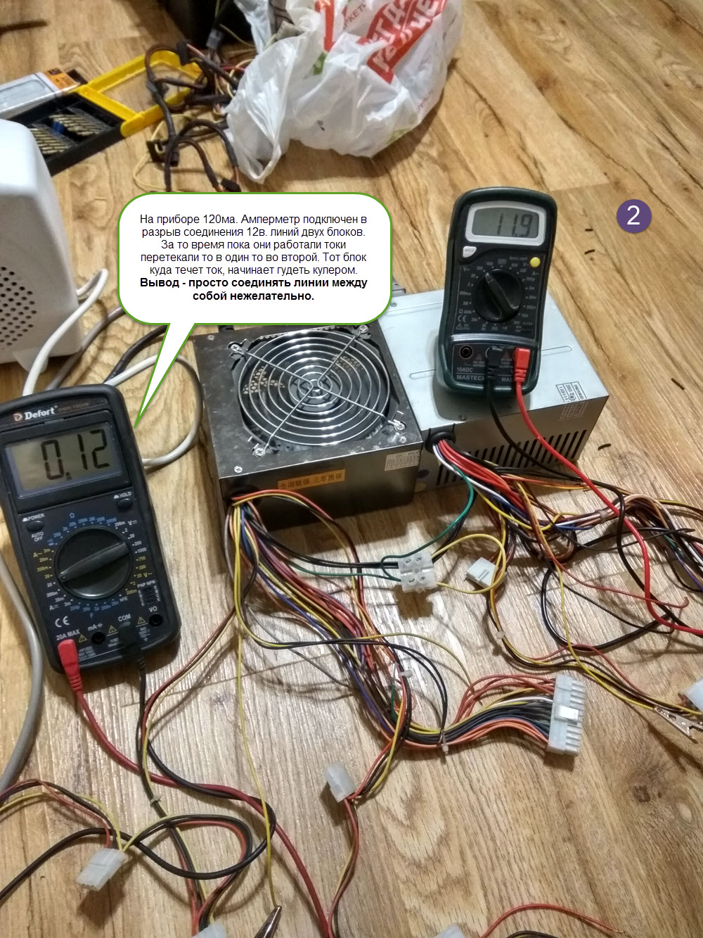

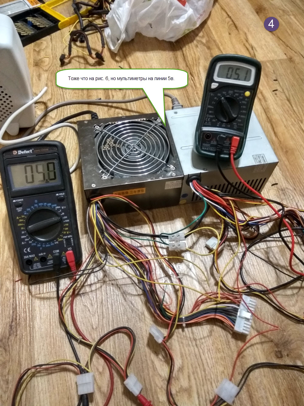

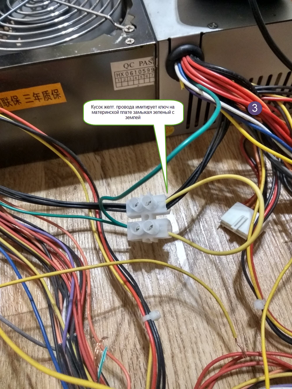

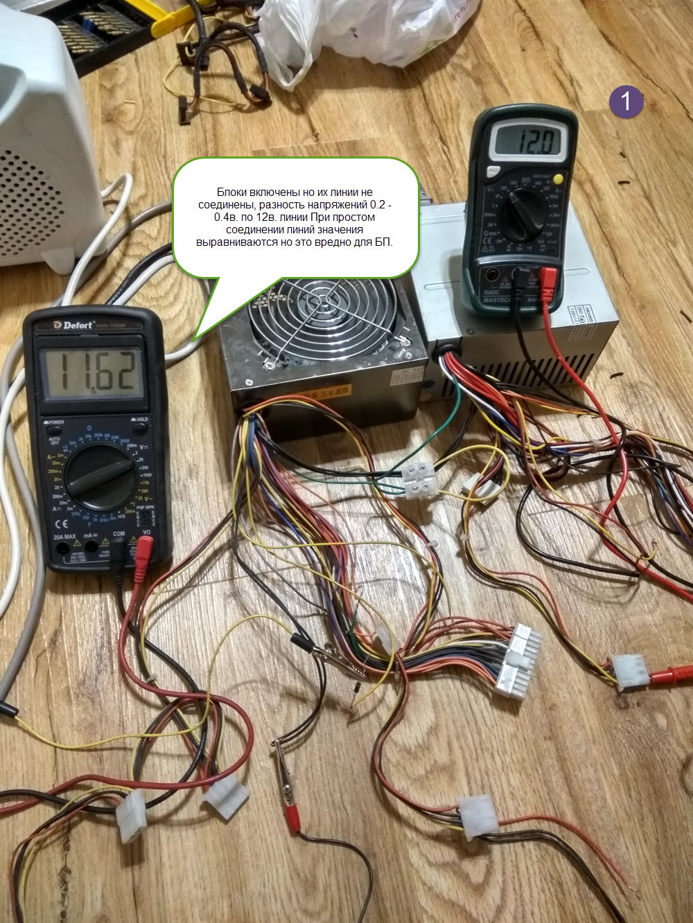

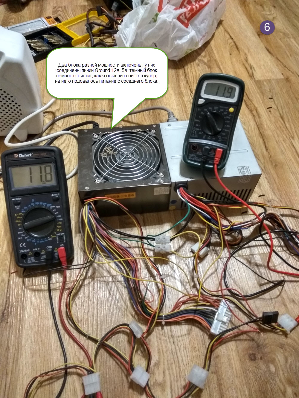

Регистрация: 29.05.2017
Особенности включения нескольких блоков питания изолируя их друг от друга диодами Шоттки:
1.) Соединить зеленые PC_ON
2.) Соединить Ground (черные) 3 - 5 проводов от каждого БП завернуть в медную колодку.
3.) прямо соединять между блоков желтые(12в), красные(5в) - нежелательно, т.к. это приведет к появлению паразитных токов из-за разности потенциалов между блоками, при каждом включении то один блок то второй будут питать друг друга, обычно тот блок что мощнее питает более слабого выводя его из строя. Но даже одинаковые блоки одной модели и мощности снижают мощность друг друга этими паразитными токами, они как бы соревнуются за нагрузку.
Эффект перетекания токов продемонстрирован на рис. 2 - Это происходит через материнскую плату или платы другого навесного оборудования.
в моем случае ток перетекания составил 0.15-0.25А., и он постоянно менялся.
Эти токи могут вывести из строя либо БП либо то что он питает. (тут кто-то описывал случай с жестким диском)
Вопреки общему убеждению что выходной каскад БП предотвращает обратные токи, скажу что это вовсе не так. Я уверен что такой защиты нет ни на дорогих ни на дешевых БП, и это специально задумано именно так, чтобы мы с вами не пытались соединить между собой несколько дешевых блоков, а бежали в магазин за новым, дорогим и мощным.
Есть только один способ объединять мощность нескольких БП, и при этом уже не важно что и в каком количестве вы будете от них запитывать, т.к. это все равно что черпать из одного боченка в разные кружки.
Способ заключается в следующем:
Допустим у нас включаются параллельно 3 блока: u1, u2, u3.
U1 - ведущий он подключен к материнке и именно его power_ok сигнал позволяет материнке включать все три блока.
U2, u3 - ведомые.
U1 - задействуем как обычно, включаем в матенирку, и подключаем на него все что мы хотели на него включить.
u2, u3. Мы будем использовать для включения в системе дополнительных потребителей (видеокарты диски подсветки и т.п.) и нам понадобятся линии 12 и 5в, а также линия общего провода (черный - ground).
Доработка блоков питания:
Нам необходимо получить мощное пятно контакта с линиями обоих БП (12, 5, G) чтобы не перегревались отдельные тонкие проводочки.
Для этого собираем в пучек все желтые провода u2 (10-15шт.) или припаиваем толстый многожильный медный провод непосредственно к линии 12в. На плате БП Свободный конец этого провода зачищаем и готовим к пайке.
Тоже самое проделываем с 5в, ground, линиями u2 и линиями u3.
Легким движением руки достаем из кармана 4 диода шоттки - 60CPQ150 (ток 60А, 700ВТ/шт.)
Два диода скручиваем между собой, анод к аноду, катод к катоду. К аноду сдвоенного диода припаиваем выводы линии 12в, катод на соответствующую колодку, тоже самое для линии 5в. - для каждой линии своя колодка, для линии ground диоды не нужны.
Далее прикручиваем к колодке провода потребителей. Все, нагрузка на блоки будет распределяться равномерно, перетоков между блоками не будет, каждый БП будет думать что он питает колодку, а что происходит за ее пределами его элементы никогда не узнают.
Потеря напряжения после диодов 0.1-0.2 в. Необходимо использовать только мощные диоды Шоттки или подобрать быстрые диоды с минимальным током потери.
Этим способом можно подключать неограниченное количество БП разной мощности марок и форм-факторов, главное чтобы у них на выходе были стабильные значения для соответствующих линий и число сдвоенных/строенных/... диодов пропускало необходимую мощность.
IMG_20170529_233152_HDR.jpg [ 342.72 КБ | Просмотров: 10258 ]
IMG_20170529_231624_HDR.jpg [ 354.26 КБ | Просмотров: 10258 ]
IMG_20170529_230937_HDR.jpg [ 319.96 КБ | Просмотров: 10258 ]
IMG_20170529_230917_HDR.jpg [ 305.12 КБ | Просмотров: 10258 ]
IMG_20170529_230821_HDR.jpg [ 319.11 КБ | Просмотров: 10258 ]
