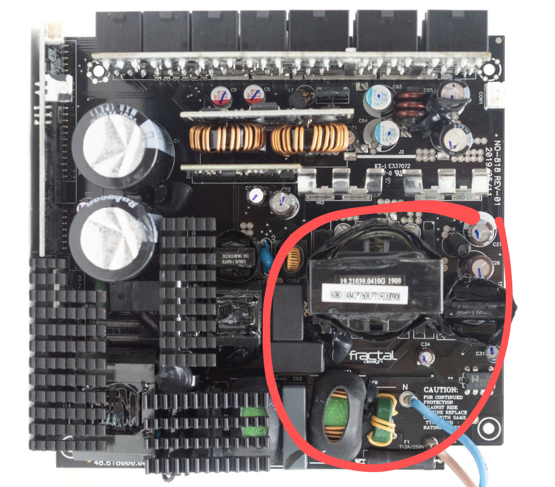

Подскажите пожалуйста, имеется блок питания fractal design 760w ion+ platinum, появился (может изначально и был) непонятный звук (щелчок, треск) который появляется под нагрузкой проц + видеокартой (12600к + 3060ti)
Звук:
GDrive
Слышно очень тихо на записи, т.к. работают вентиляторы под нагрузной ПК, а фактически громко
Комп собрал недавно, раньше в офисном режиме только с процессором такого звука не было (в стресс тесте прогонял была тишина)
Что может быть? Может ли повлиять этот звук на что-то? Пока что тьфу тьфу работает все отлично!
p.s. блок питания брал в декабре 21г., комп собрал недавно

Sania. писал(а):
Обычная работа бп, проблема появится если работать перестанет.
это катушки так могут щелкать/стрекотать? просто примерно в районе катушек такой звук.
еще самое обидное, чем дольше нагрузка на систему, чем чаще и громче звук.

Да, конечно это дроссели или трансформатор, по гарантии не помоняют, бп рабочий, только если пойдут на встречу, спрашивайте у гарантийщиков .
и может ли прокатить по гарантии такой случай?
Можете залить видео на какой-то источник, что не требует авторизации, ядиск или ютуб?
У меня в таких блоках один за одним дохли вентиляторы (начинали трещать), но ни один в нагрузке не стрекотал, не клацал, грузил под 700Вт разогнанными 10700к+3080. Единственное клацание было при включении/выключении.
На 4pda пишут что похоже на вентиль, но я его останавливал и звук все равно был. Или когда насильно (не отключая от питания) вентилятор просто останавливая пальцем может издавать звук?
Залил звук на Яндекс. Не получается записать громче звук, микрофон на телефоне улавливает все, кроме данного звука
ЯДиск
Так же пробовал слушать (но без разборки точно понять не получается) звук издается где-то тут (см. скриншот ниже)

Так это не брак, по гарантии непоменяют.
Не должен, но может то система питания вентилятора клацает релюшкой, у нее ведь есть принудительный режим продувки после отключения питания, так что она в любом случае питает вентилятор через эту систему.
У меня все эти блоки работали без посторонних звуков, но через 2-3 месяца начинал трещать вентилятор, пока они были - просто менял их в магазине. Как закончились, пришлось перекладывать все провода под другой блок...
