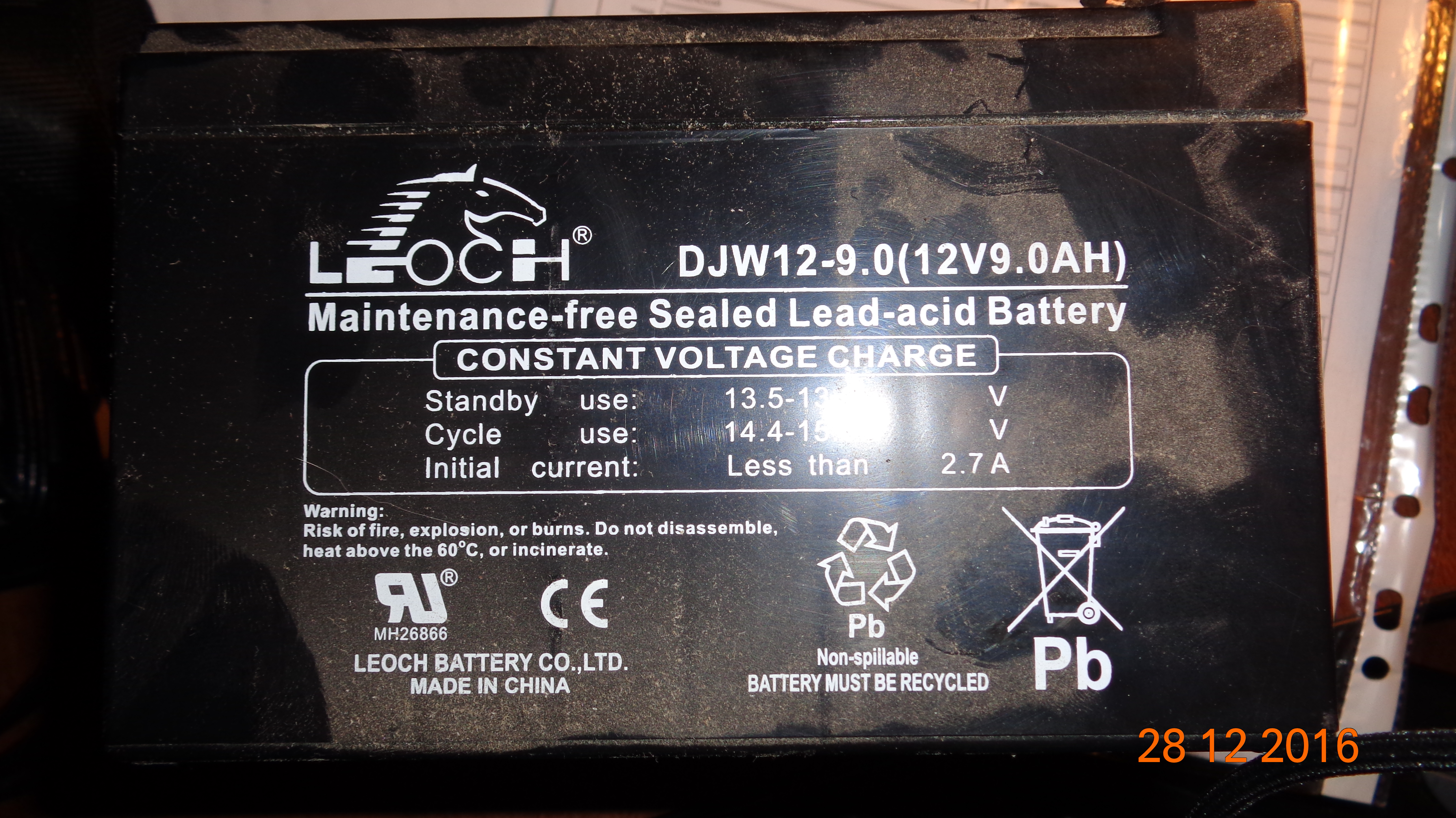

Регистрация: 28.08.2014
Здравствуйте, ребята. Нужен ваш совет. Ситуация следующая. Есь ИБП FSP EP1500. Вчера утром он еще нормально включался. А сегодня утром уже не включился. Я включил его в сеть. Хотел его включить, нажав на кнопку включения, но мониторчик только включился буквально на секунду и погас и уже не влючается ИБП. Так вот вопрос. В чем может быть дело? Стоит ли менять батарею? И если стоит, то какую батарею стоит выбрать. На самой батарее (я разобрал ИБП) указана следующая информация (см. вложение ФотоБатареи.jpg). Т.е. ,как я понимаю, мне нужна батарея со следующими характеристиками - I=9А, U=12В. Верно? И если верно, то подскажите в каком магазине можно купить батарею. Покупать собираюсь в Калуге.
P.S. Посмотрел вот эту батарею. Подойдет ли она, в т.ч. по габаритам? Заранее спасибо за помощь. ИБП покупал в 2011 году. Батарея в нем стояла родная. Ее я не менял.
ФотоБатареи.JPG [ 6.11 МБ | Просмотров: 12465 ]
