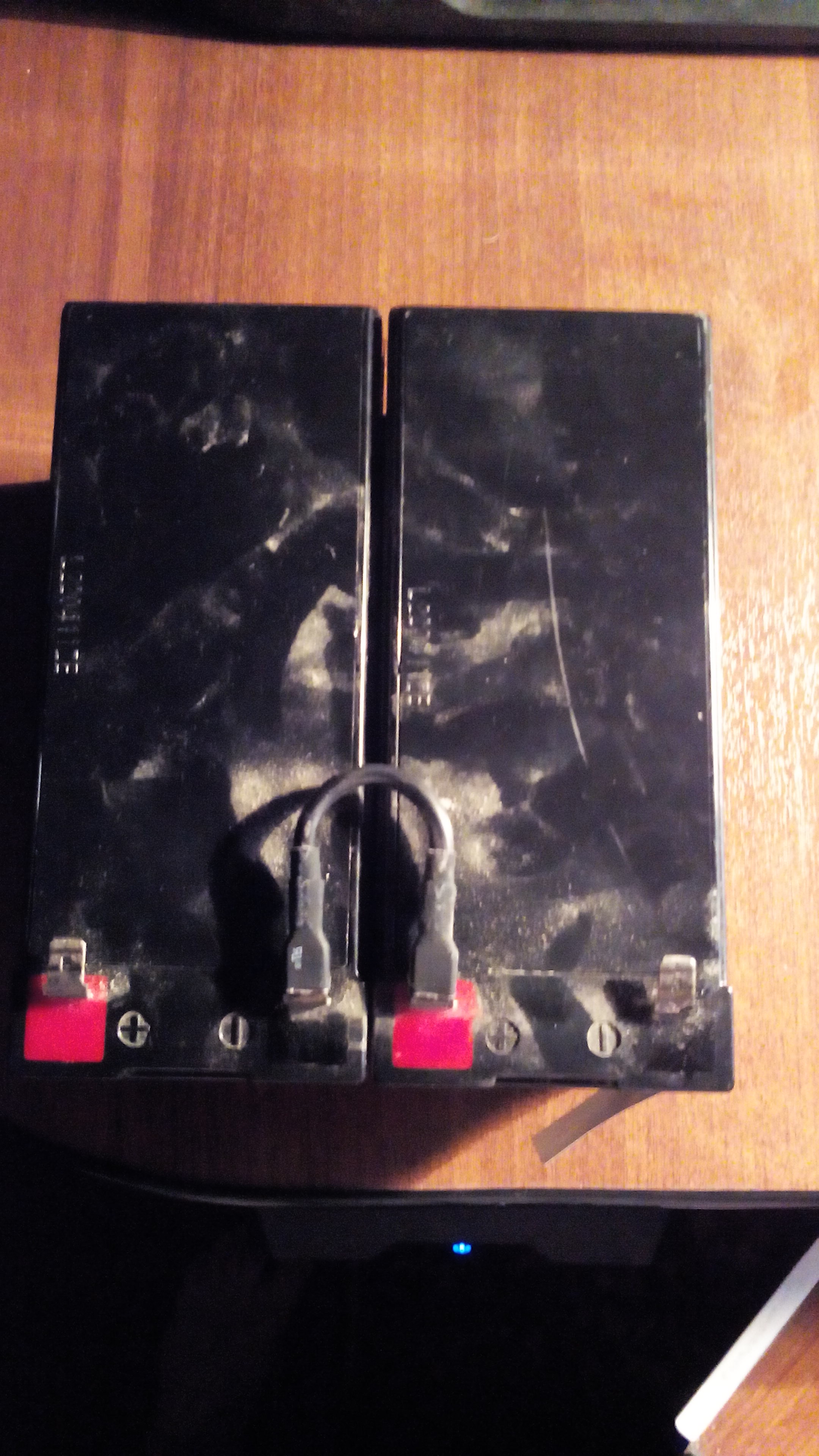

Хитрый John Еще вопрос. Мне нужна для ИБП FSP EP1500 одна такая батарея или две? Вот как моя батарея родная выглядит на фото. Я так понимаю, что моя батарея сдвоенная и состоит из двух предложенных тобой. Верно? Прилагаю фото родной батареи.
Комментарий к файлу: Это родная батарея к FSP EP1500
РоднаяБатареяКFSPEP1500.jpg [ 1007.49 КБ | Просмотров: 1906 ]
Регистрация: 21.10.2011
Откуда: Moscow
Да, это два отдельных аккумулятора 12 x 7 Ah или 12 x 9 Ah. Бери два 12 x 9 Ah, к примеру такие http://www.nix.ru/autocatalog/batteries_for_ups/Akkumulyator-CSB-HR-1234WF2-12V-9Ah-dlya-UPS_117445.html
С завода 2х8 идут. Но лучше да, 2х9.
А батарейки всё легче и легче с годами становятся, скоро меньше 2кг 9-ки будут, а раньше 3кг весили...
