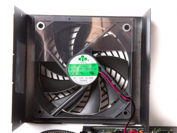

Зачем нужен этот пластик на вентеле? и нужен ли он? aerocool kcas 700w
12KCAS.jpg [ 63.89 КБ | Просмотров: 1008 ]
11KCAS.jpg [ 64.45 КБ | Просмотров: 1008 ]
скорей всего для оптимизации воздушного потока
JONY34R писал(а):
и нужен ли он?
производители обычно стремятся каждую копейку сэкономить - раз установлен изначально, значит нужен)
Регистрация: 12.03.2007
Откуда: C.-Петербург
JONY34R
См. Блоки питания Hiper (+ FAQ на первой странице) #12211249 и последующий диалог.
