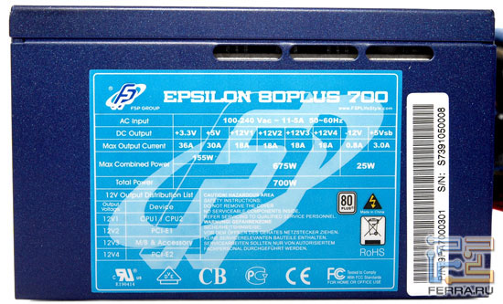

День добрый! Пытаюсь решить проблему в разделе видеокарт, думаю, и здесь стоит проконсультироваться
Система профильная
Intel Core i5 2.66 @ 4.00 GHz (1.312B)
Corsair CWCH50
Asus P7P55D
2x2048 PC3-10667 1333MHz DDR3 DIMM Kingston @ 1530 MHz 9-9-9-24 1T
ATI Radeon 5870 (850/1200)
Samsung 320 gb
FSP Epsilon 700 Вт
Windows 7 x64
3Д Марк Вантаж проходит, бублик+линкс держит полчаса, но выдает черный экран на первых же секундах любой игры.
В прошлом конфиге проблем не было:
Intel Core 2 Duo 2.66 @ 3.6 Ghz
Abit IP35
2x2024 DDRII @900 MHz
все отстальное переползло на новую систему
Заменил в профильном конфиге Radeon 5870 на 4870 - проблемы исчезли. Может ли все вышесказанное говорить о нехватки мощности блока или стоит копать дальше в другом направлении?
думаю вариант с нехваткой мощности БП отпадает... проблемы с самой видеокартой или дровами. :insane:

Регистрация: 15.08.2004
Откуда: Красноярск
Wormwood, це ж эпсилон. С его огромными пульсациями на +12В. И чем больше потребление, тем больше размах. Скачок вниз — видяха "потухла".
Проверили бы с другим БП (только не "многомощным" FSP) на всякий случай.
