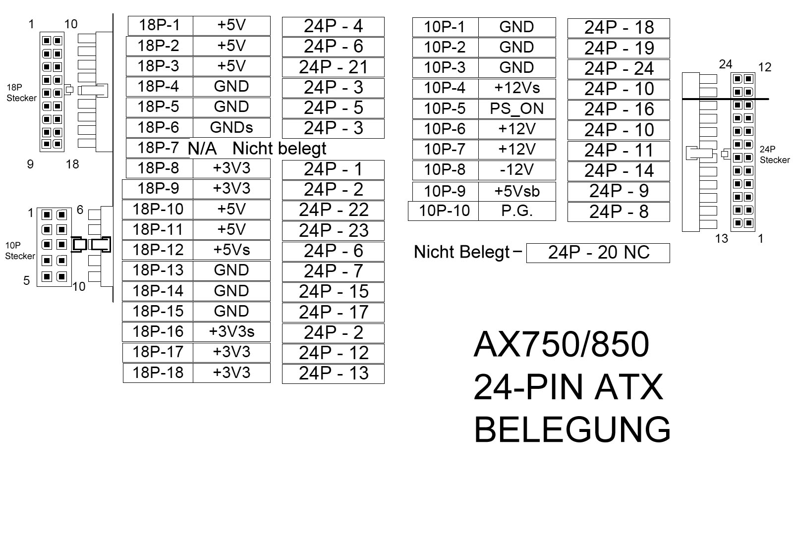

вопрос к пользователям AX850:
скажите, пожалуйста, какой контакт на БП отвечает за PS_ON (зеленый провод) для материнской платы? (нужно проверить БП на работоспособность, а кабелей к нему нет)
gtfo. /Noise
Регистрация: 09.10.2006
Замыкаете зеленый и черный (любой) и блок начинает работать.
Регистрация: 19.12.2010
Откуда: Perm
IceFireW
кхе-хе...
кабеля нет, мне нужно узнать, в какой пин уходит провод, соответствующий зеленому (в БП для питания МП предназначенно 2 коннектора)
gtfo. /Noise
Регистрация: 10.10.2006
Откуда: Питер
Фото: 132
OverShot,
мультиметр есть?
С ним же не проблема найти. Когда БП выключен, на разъемах, которые идут на 24pin будет только 2 напряжения - 5V_SB (+5В) и PS_ON (бывает от +3 до +5В).
Если у этого БП нормальный уровень PS_ON ниже 5В, всё очевидно, если и PS_ON и 5V_SB +5В, то с 2 попыток определяем, что из них PS_ON замыкая его на землю через резистор.
Регистрация: 30.12.2011
OverShot
Corsair AX 750/850 на платформе SeaSonic
AX750-850-24-Pin-Belegung.jpeg [ 245.04 КБ | Просмотров: 2229 ]
Откуда: Perm
alex000white
во! спасибо!
