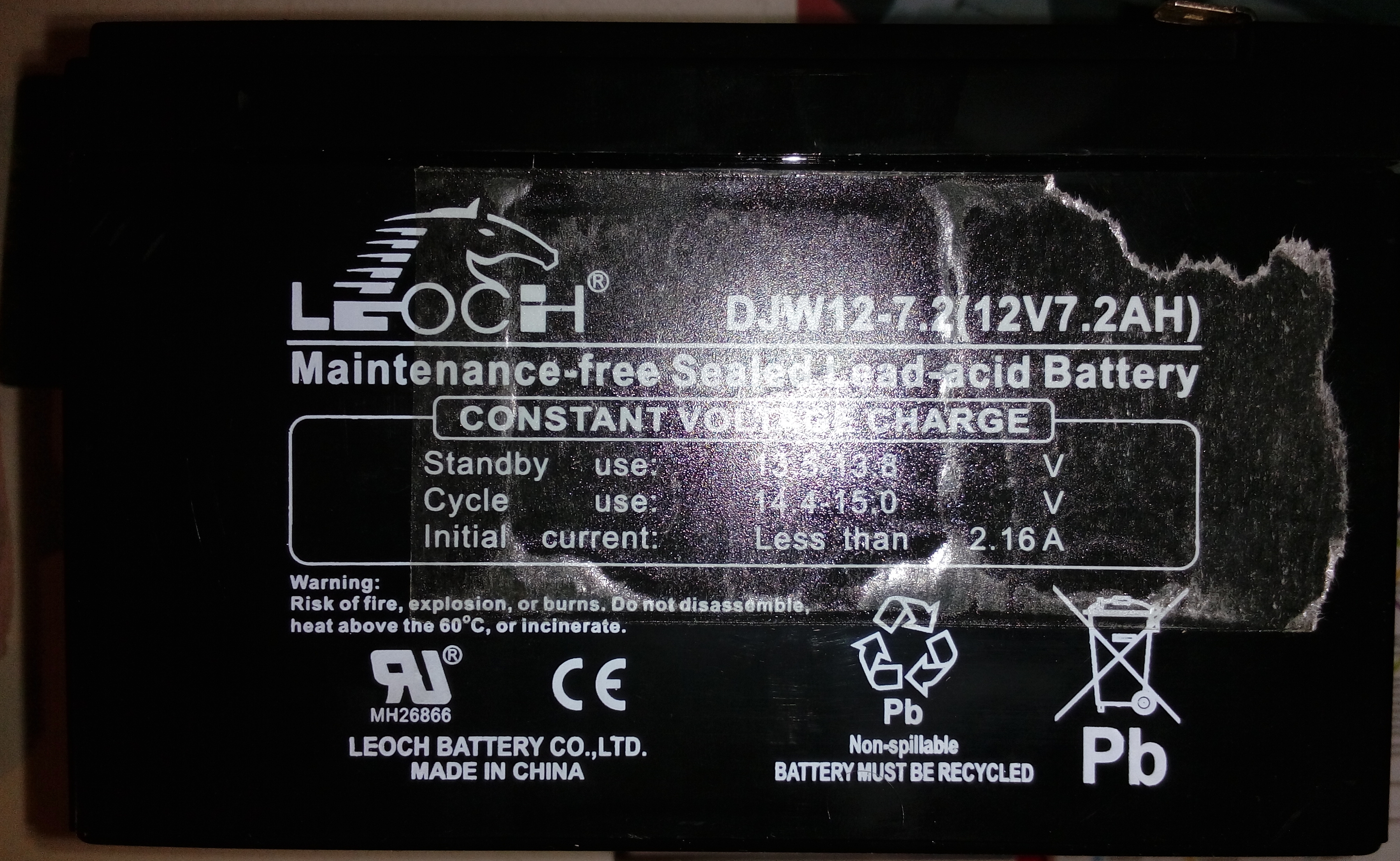

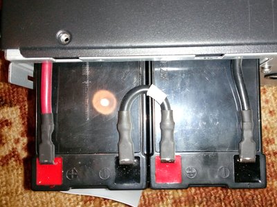

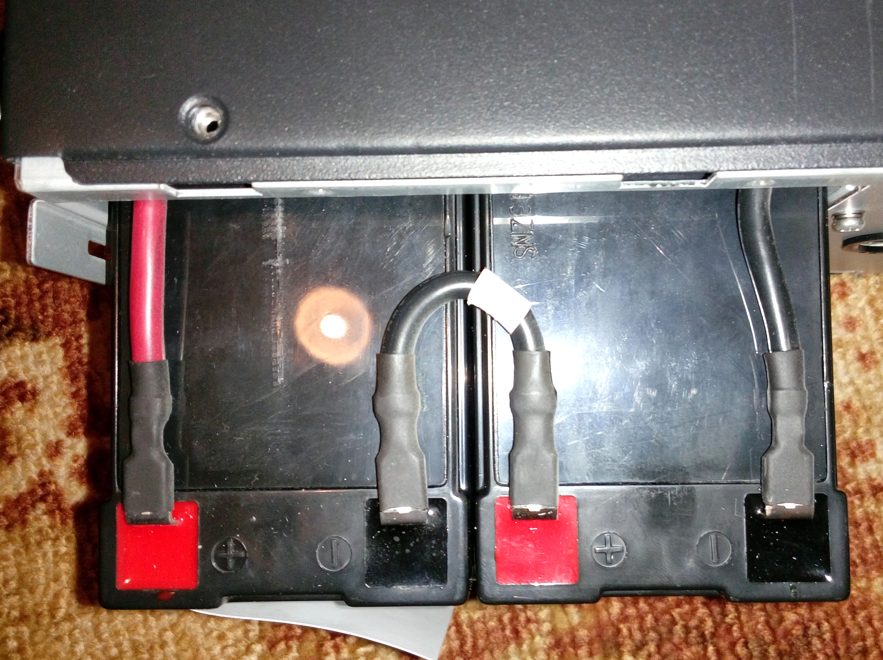

При включенном ИБП PowerCom IMD-1025AP если кратковременно нажать на кнопку (режим самотестирования) ИБП выключается и если отключить его от сети, тоже выключается, т.е. не работает от аккумуляторов. Это свидетельствует только о том, что пора менять аккумуляторы или же что-то еще могло сломаться? Как-то это еще возможно проверить, без покупки новых аккумуляторов? на каждом из аккумуляторов 13.3 В.
Самому ИБП и стоковым аккумуляторам порядка 3.5 года. Внутри аккумуляторы (см. вложение)
По советам выше планирую к покупке: CSB GP1272F2 12В.
Оно точно подойдет по клеммам? По характеристикам выше уже обсуждали, тут вопросов нет.
И еще не могу понять в чем мазница между 1 и 2. Вроде ведь одно и тоже, но почему разными позициями идут? Какие лучше брать? Видимо тот, что тяжелее?
Лампочку на 12 Вольт подкиньте на каждый аккумулятор.

ЗамПолит Сразу по яркости лампочки будет ясно (на полудохлых батареях она в течение 5~10 секунд угаснет до минимума), я цепляю 50Вт. галогенку.
Можно мультиметр прицепить синхронно, падение напряжения будет видно.

Igor-Igor Проверил. На одном из двух аккумуляторов лампочка даже не загорается и напряжение при этом проседает до 0.8 В. Второй же аккумулятор работает, лампа горит и быстро не затухает, но напряжение на нем падает примерно на 0.01В каждую секунду. Тут уже конечно надо сразу парой менять, тогда куплю пару CSB, как здесь советовали.
Более идеальная замена, хоть и несколько дороже: https://www.citilink.ru/catalog/compute ... ies/42578/

Igor-Igor А это ведь на 9 Ач, а стоковые на 7.2 Ач.
Ведь наверное и вся начинка ИБП рассчитана на работу с аккумуляторами на 7.2 Ач или я не прав?

ЗамПолит писал(а):
или я не прав?
Нет. Всё будет работать в штатном режиме, и возрастёт время автономной работы.

Регистрация: 15.12.2012
Igor-Igor Благодарю!
Тогда подумаю, какие взять, может те, что вы советуете на 9 Ач.
Но для меня еще большее увеличение автономности вряд ли нужно, т.к. обычно при отключении электричества сохраняю невыполненные задачи и выключаю компьютер. Обычно на это уходит не более 5 минут, обычно меньше.

ЗамПолит Они ещё и качественней семёрок, должны прослужить несколько дольше.

Igor-Igor Благодарю за помощь!
В итоге взял CSB на 7.2 Ач. Напряжение из магазина 12.7 В, видимо довольно свежие.
Установил, включил в сеть что бы зарядились. ИБП пока не включал.
