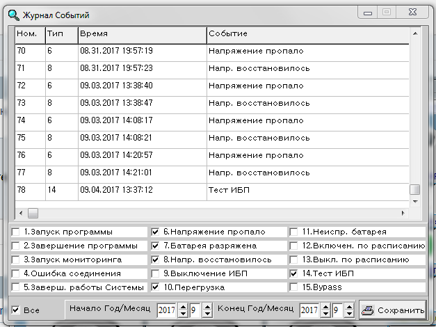

Пациент: Powercom IMD 1025AP (батареи CSB GP1272F2 12В, 7.2Ач, стоят с начала 2016 года; тест проходят без проблем; нагрузку держат без проблем).
Симптомы: Последние пару месяцев ИБП начал странно срабатывать, типа пропало напряжение на 1-2 сек. Чем-то похоже на самотестирование. При этом может 2-3 раза подряд. При этом ни настольная лампа, ни акустика, ни другое оборудование, которое подключено в обход ИБП, никак не реагирует.
Что это такое? Какие-то холостые срабатывания или в сети что-то действительно не так?
З.Ы. Подробный конфиг в профиле.
Комментарий к файлу: Скрин логов программы мониторинга
UPS.PNG [ 47.79 КБ | Просмотров: 1272 ]
