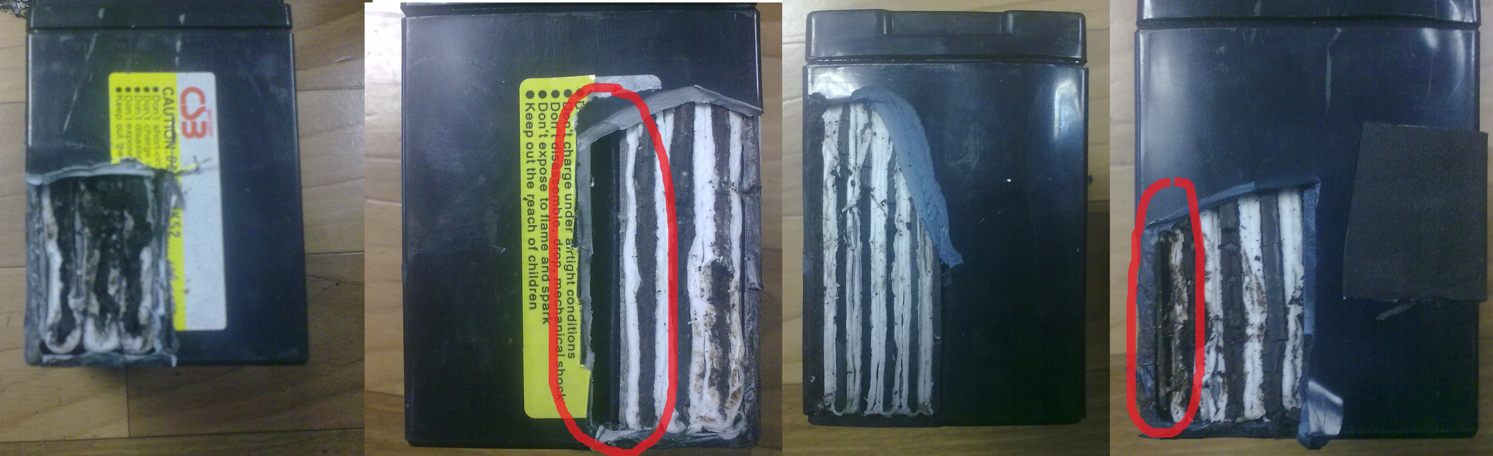

JustACat Я их с полсотни порезал, статейку на ПС делал - видел и недозаполненные ячейки, в одной были полости внутри, в другой - снаружи. Это не криминал, т. к. сам типогабарит заточен под 7-7,2-7,5-8-9 Ач, поэтому 7,2Ач иногда получают отрезанием одной пары анод-катод от 9Ач.
Вот например фотомонтаж:
Слева направо:
1. CSB (CSB BATTERY CO.,LTD. - Тайвань) GP 1272 F2 12V 7,2Ah 06/2009
В АГМ диоксид, 4 катодов, 3 анодов
CYCLE USE: 14.4-15.0V
STANDBY USE: 13.5-13.8V
INITIAL CURRENT: LESS THAN 2.16A
2,379кг
2. CSB (CSB BATTERY(VIETNAM) CO.,LTD - Въетнам) GP 1272 F2 12V 28W 03/2010
В АГМ диоксид, 4 катодов, 3 анодов, внутри полость - неполное заполнение!!!
2.049кг
3. VISION (CENTER POWER TECH CO.LTD - Китай) CP1290
В АГМ свинец, 5 катодов, 6 анодов
GG25N3CK4
CYCLE USE: 14.5-14.9V
STANDBY USE: 13.6-13.8V
INITIAL CURRENT: LESS THAN 3.6A
2.728кг
4. VISION (CENTER POWER TECH CO.LTD - Китай) СP1270
В АГМ свинец, 4 катодов, 3 анодов, снаружи пластина - неполное заполнение!!!
FC207aK4
INITIAL CURRENT: LESS THAN 2.8A
2.327кг
1.jpg [ 1.76 МБ | Просмотров: 1088 ]
JustACat писал(а):
что-то больше 17 Ач нет CSB... Только другие марки.
В этом же размере делаются 17-18-19-20Ач. Полный список от вендора тут, остается найти нужное в магазе.

Хитрый John писал(а):
то не криминал
Ну, в принципе, да, в статье про стекло тоже были на 7 Ah акки. Так что может стеклом полости закрыли просто. Хотя все равно как-то это не здорово.
