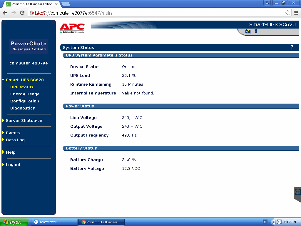

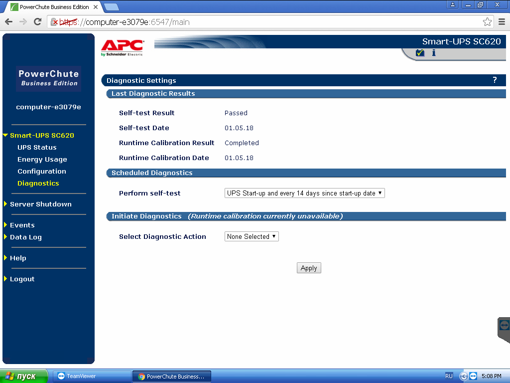

прошу прощения если не в ту ветку, но откалибровал наконец (после месяца как заменённый батареи нашел мать с com портом родным) свой apc SC620. у удивило, что калибровка закончилась на 24% заряда акб. спрашивается точно нормально всё прошло?
screenshot.png [ 94.5 КБ | Просмотров: 809 ]
screenshot1.png [ 95.73 КБ | Просмотров: 809 ]
