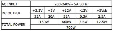

Собрался я значит себе ambilight для монитора соорудить.
Ну и встал вопрос: чем питать светодиодную ленту. Покупать ещё и блок питания для ленты не охота ну и решил позаимствовать из линии +5V блока питания ПК.
В пике потребление должно быть не больше 25Вт (5А соответственно).
На сколько вообще безопасно так делать? С одного молекса такой ток можно забирать?
Блок питания GX-Lite 700W, параметры на картинке во вложении.
Selection_032.png [ 7.32 КБ | Просмотров: 1284 ]
Регистрация: 12.03.2007
Откуда: C.-Петербург
Одна жила 18AWG, обычно применяемая в кабелях БП, может быть нагружена до 14А при температуре изоляции до 90 градусов.
В молексе одна жила +5В и есть.
