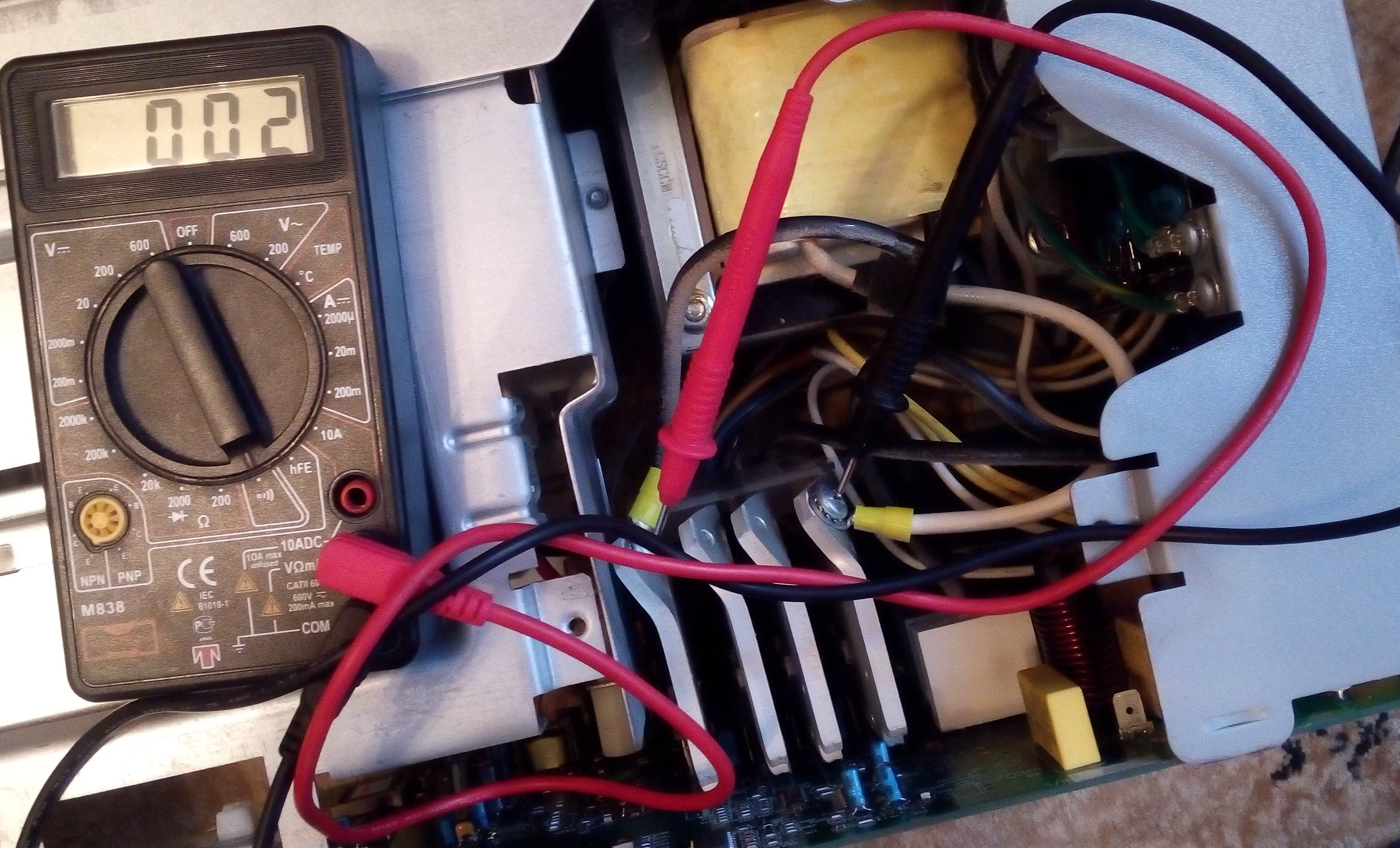

камрады, подскажите по ситуации:
имеется UPS 1000VA Smart APC <SUA1000I> USB, лет 10 у меня пашет, года 4 назад менял акб .... все работало, но вот стала пару раз загораться при включении компьютера красная лампочка справа на морде (перегруз- заначек на обозначение качелей похож), лечилось выключением упса и повторным включением. Так проработало месяц и вот при включении опять горит красная лампочка перегруза, хотя все от упса отсоединил и никак не дает включится упсу нормально.
Вопрос, что могло пойти не так? Что чинить?

miigg Проверить АКБ сперва, раз
Если АКБ норм - смотреть кондеры электролиты мелкие на плате.

Хитрый John
13,04 В и 13,09 В показали батареи акб...буду разбирать, чтоб до платы добраться
Это вы напряжение ХХ увидели. Надо нагрузочной вилкой нагружать и смотреть какой пиковый ток и на сколько при этом напряжение проседает на АКБ. Ну или хотя бы при работе ИБП от АКБ на хорошую нагрузку время работы проверить.

Хитрый John
ох точно... есть 2 лампочки галогеновые 12v 50w - к каждой акум. батареи подключить одну лампочку для проверки или сразу две?

Регистрация: 27.01.2003
Откуда: Кунгур
Фото: 47
50Вт для такой АКБ это так, размяться - там в пару киловатт кратковременная мощность, лампа на 50Вт не один час гореть должна... Если только сразу 2 лампы подключить и посмотреть, на сколько именно напряжение за несколько первых секунд упадет, чтоб сильно зря не садить.

Хитрый John
понятно.. попробую лампочками померить и посмотреть что получится
вот записал симптомы больного при включении ибс от акб, тестером мерил напругу с клем акб
https://youtu.be/mnhWDkwLEA4
..и да, упс не много урчит после выключения, как мурзик, на видео это слышно до включения и после тоже

miigg Не, эт не батарейки - там сразу до 20В проседало бы. Или кондеры высохли, или реле залипает какое. Ну если реально перегрузки нет.

Хитрый John
ясно, спс..видимо тут предел моих диагностических возможностей закончился, кондера вроде невысохли и не вздуты (хотя упсу больше 10 лет, мерить конечно их надо на емкость) ..понесу в сервис, хотя тут видео нашел https://www.youtube.com/watch?v=D3ELXWrg3Gs и закралась идея:
1. оверская идея под разгон с UPS 1000VA Smart APC < SUA1000I > USB до UPS 1500VA Smart APC < SUA1500I > :hi: (акб все равно скоро менять, так сразу побольше :-) брать). Плата управления там наверное тоже одинаковая;
2. может сервисники помогут провернуть такую затею при наличии комплектующих, единственное не знаю, официалы пойдут на такое или лучше сразу к другим мастерам/компаниям, занимающие обслуживаем организаций и физ. лиц (комплектуха у них тоже должна быть)?
3. где-то возможно ли самостоятельно купить плату управления упса фирмы apc и трансформатор?
4. у нас в регионе (Рязань) только 4 компании аккредитованы АРС, первый раз слышу про эти сервисы, хотя недавно искал сервисы по ремонту БП корсар 1 квт и материнской платы, все таки нашел спецов, информацию лопатил на местных форумах, стоит ли доверять авторизованным центрам или у них цены высокие и качество как повезет и лучше сразу к проверенными мастерам идти, как считаете?
что посоветуете по мои задумкам :pardon: , это реально или не очень?

miigg Помимо платы (количество и мощность ключей и пороги логики) еще трансы разные по мощности. Да и по деньгам проще рабочий 1500 найти. Кондеры проверить не так сложно - любой китайский ESR-метр сгодится, или даже без проверки просто заменить на новые нормальные: электролиты - не коньяк, со временем лучше не становятся. Если скилл есть - можно еще реле проверить, вдруг действительно подзалипать стали?

Хитрый John
понял, сейчас начитываю материал как релешке померить ..померил на кз два контакта с проводами на ребракх радиатора- мультик пищит, хотя два провода идут на трансформатор (ибп без акб, без сети)..так и должно быть или это не нормально? ..давичи левый провод хотел выкрутить (где красный шуп мультика и подключен к нему от трансф. черный провод) и задел отверткой при выкручивании второе ребро, и что искарнуло на месте соприкосновения :( ... ибс потом собрал, включил, все симптомы остались, откуда искра взялась, так и не понял ( с кондера что ли)...
Прежде чем лезть в такую технику, надо всегда отцеплять не только сеть, но и АКБ, и после этого кнопкой включить ИБП, чтобы разрядить кондеры. Тогда и искр не будет. У транса низкое оммическое, т. к. это силовая низкоомная обмотка. Ну и ветка всё-таки по эксплуатации, а не по ремонту (хотя там тоже все ветки полумертвые).
