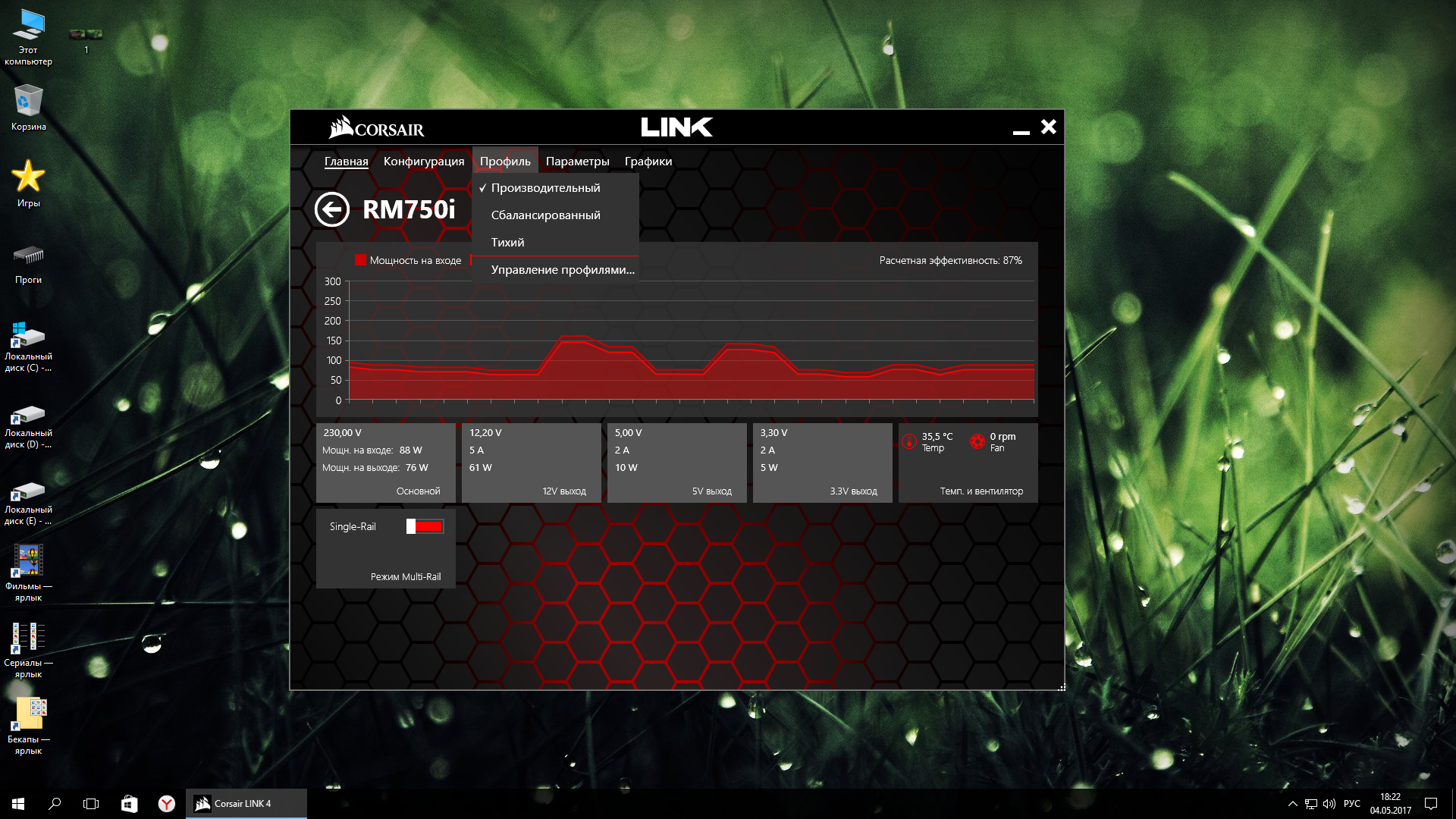

по поводу профилей вот скрин
2.png [ 2.54 МБ | Просмотров: 1184 ]
Это термопрофили вентилятора, насколько я понимаю. К отдаче по 12В отношения не имеет.
