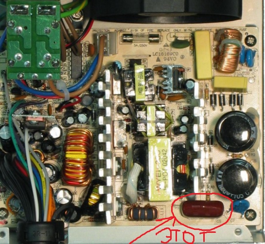

Krovosos писал(а):
Добрый день , можно ли припаять на большой кондёр , конденсатор синий 103 на 2 кв
ты про этот большой :
#77 + мелкие банки #77
но сначала померяй его толщину на самом блоке - он может не влезть, между корпусом и платой
103 или 104, в гуглкартинки забить - маркировка смд конденсаторов - и см емкость по кодам :
http://cxemok.ru/uploads/posts/2013-07/ ... mok-ru.gif
http://wmbizness.at.ua/_fr/2/2370495.gif
на всякий полярность - http://studio-diy.3dn.ru/_nw/0/47481552.jpg

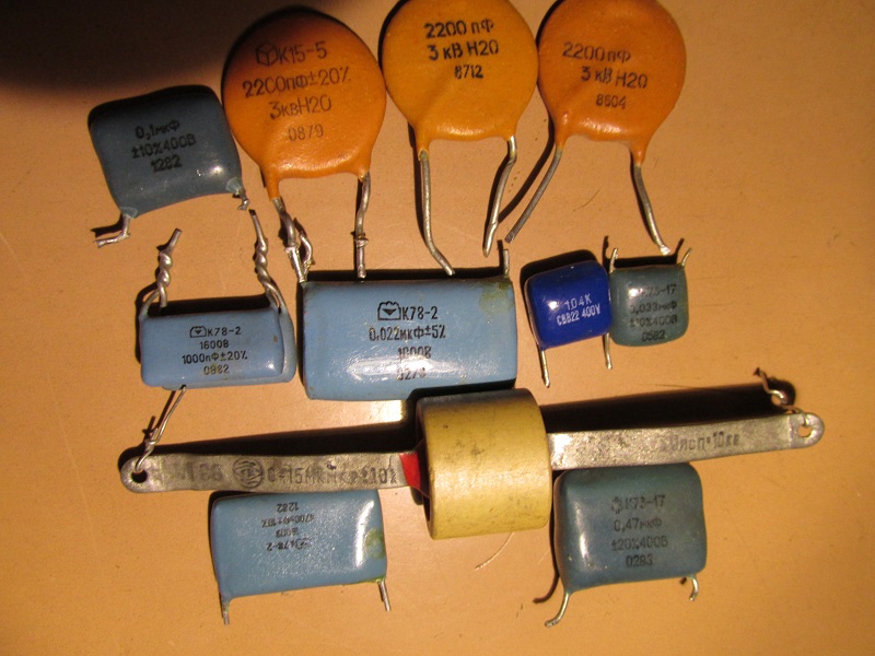

Регистрация: 11.12.2015
maxara , да большой кондёр 470 мкф на 450 вольт , хочу зашунтировать ,
а то больше трёх - четырёх лет не работают дуются .
Покопался у себя на балконе , нашёл вот такие кондёры ,
что можно поставить , и можно ли на 250 вольт как то использовать
(например последовательно две штуки ) Внизу выложил фото .
По поводу сколько мкф 103 (0,01мкф) я знаю ,(может такой и 104 0,1мкф синий найду ),
я их обычно ставлю вместо свистящих керамических кондёров в блоках питания .
Просто будет ли результат от 0,01мкф,или от 0,1мкф
и керамический ли он синий кондёр ? (на фото внизу ) в низ платы влезет,
просто не хочу мудрить с выводом проводов . Может хоть защитит если отгорит
контакт кондёра внутри , что бы не разнесло транзюки .

Регистрация: 12.06.2009
Откуда: Самара
Фото: 84
этого никто неузнает, пока невспухнет бочка с такой керамикой на ногах - далее смотреть что померло - только бочка, или еще чтото после бочки
бочка переключаемая по полупериодам 50гц, а значит вольтаж удваивается - на границе таких переключений предположительно и работает керамика, да жизнь ей это удлинит - но чем больше емкость керамик и пленок, тем лучше бочке, и тем меньше шансов сжечь блок при отгорании бочки
вольтаж там вероятен до 600 при гибели бочки, это слух а не замер - керамику есно лучше 600 и больше, пленку я рискнул и снизил до маршевых рабочих 400в - согласно схеме FSP 80GLC 80GLN 80GCN
maxara спасибо за разъяснения , наверно поставлю
последовательно 2 штуки 1мкф 250 вольт , получится если не
ошибаюсь - 1 мкф 500 вольт - при последовательном соединении
- напряжения суммируются 250в + 250в =500в ,
а емкость 1мкф + 1мкф делится на 2 = 1мкф .
(фото этих кондёров ,в верхнем сообщении на среднем фото
К73-17 1мкф 250 вольт ) , К73-17 - Пленочный металлизированный
конденсатор или керамический ? если плёнка тогда и ещё керамики
добавить надо . Придётся думать куда их выносить .
А можно ли использовать кондёр что на фото обвёл ,или они не
подойдут и плохого качества , просто они поменьше
и как раз 105 - 1 мкф 250 вольт (это тоже плёнка ? ) , таких у меня есть.
Фото я для примера взял , что бы показать откуда кондёр.
