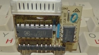

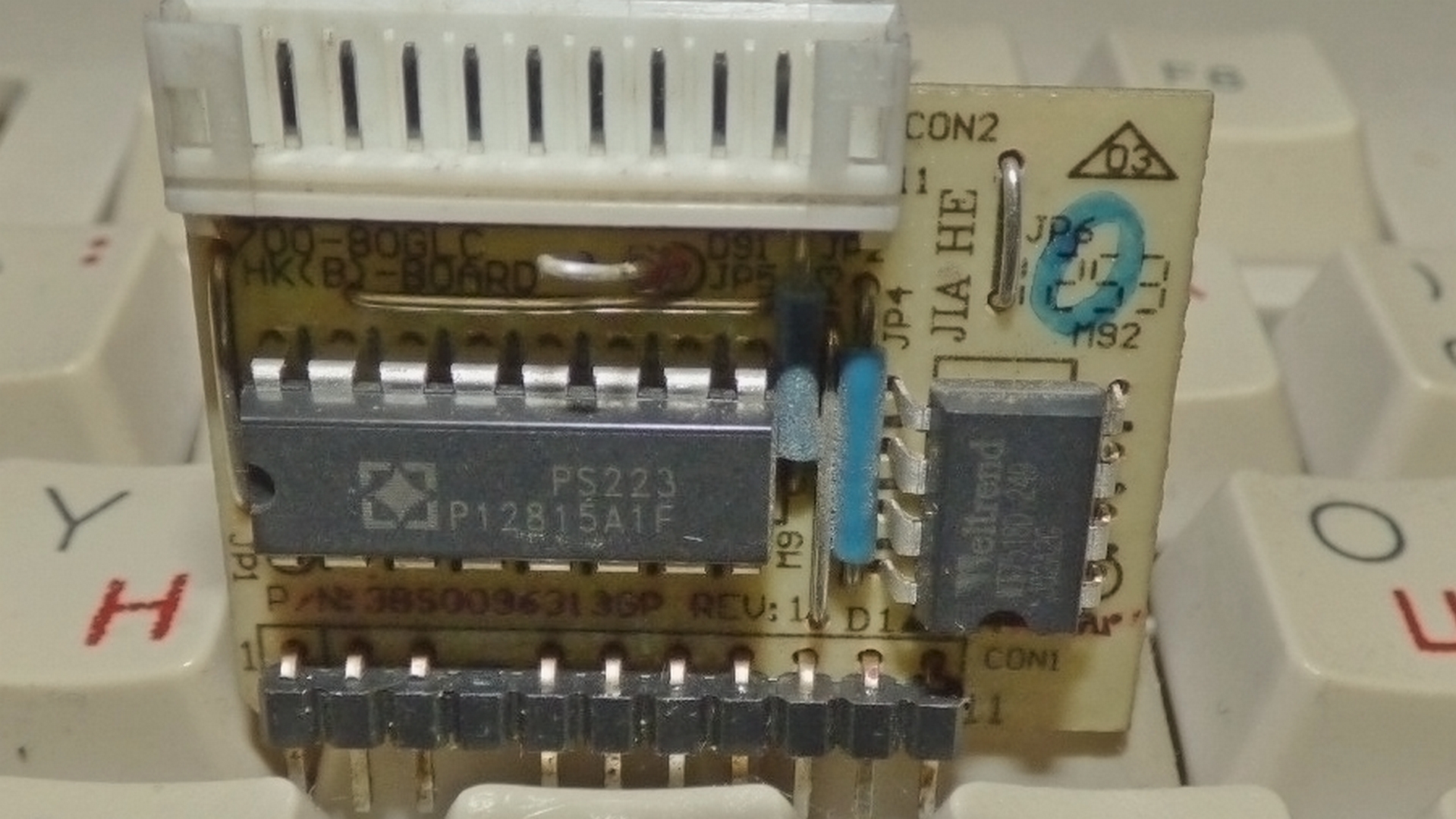

Народ, такая трабла с fsp epsilon 80plus 800 w:
Излагаю подробно, насколько могу, что бы не отбить охоту у желающих помочь))
История такова - в работе с 2013 года, практически он-лайн все время с нагрузкой В ДВЕ ВИДЕОКАРТЫ ТИПА hd7950. Проблем не было. С пол-годика как работает под нагрузкой всего одной видеокарты AMD 470 (ватт 100). Недавно начались рандомные ребуты. Причем не стартует после ребута, индикаторы на системнике мигают, читал у других про похожие проявления. В общем полез внутрь с надеждой обнаружить дутыши или на крайняк выловить еср-метром. Из проборов есть ЕСР, мультик 830-й и паяльники))
Что нашел - все напряжения в норме. Т.е. запускаем блок перемычкой (провода питания от корпуса БП удлинил для удобства), (в качестве нагрузки 2 ДВД) меряем - везде норма. И 3.3 и 12. и -12 и 5 и 5VSB - везде нормуль. Начал выпаивать емкости вокруг BH0270a ( у меня на нем, а не на DM311) - везде еср меньше 1 и емкость равна той, что заявлена на корпусе. Лост не более 1.8%. В общем я приуныл, надежда на то, что все дело в пересохших емкостях исчезла. На вид АБСОЛЮТНО ВСЕ емкости в БП нормальные. Это, не смотря на практически постоянную без отдыха нагрузку в течении 7-ми лет и то, что производитель CapXon и TEAPO. Была надежда на главную бочку 470 мкф х 420 вольт - но и она по всем параметрам проходит! (Уже можно считать сколько денег мне сэкономил китайский esr-metr) В качестве удовлетворения интереса я даже выпаял один из 4-х тех тонких бочечек 470мкф, что шунтируют выходные провода по выходу - даже этот задохлик был по параметрам как новый! А это CapXon на минутку 2013 года! То есть с одной стороны бы жить с этим БП и радоваться, да не тут то было..
В общем, что единственное нашел - напряжение на зеленом проводе (PS-on) на 24-х пиновом разъеме в режиме стенд-бай 1.25 вольта. Нашел видео на Ютубе по другому блоку, там человек тоже словил 1.2 вольта на зеленом проводе, у него транзистор был пробит. После замены стало порядка 2.5 вольта, хотя тот человек предварительно предполагал, что должно быть 5 вольт. Я быстренько замерил у своего исправного Аэрокула - тоже 2.5 вольт. Стало быть 1.2 это не норма!?
Дальше - раз подозрение на заниженное ps-on, то пошел по зеленому проводу и вышел на миниплатку с PS223 - получается 4-я нога микрушки (супервайзер) это и есть PS-ON на 24-х пиновом разъеме.
Фотку своей платки прилагаю.
Вопрос такой - есть ли что-то в цепи ps223 вынуждающее её выдавать вместо 2.5 вольт 1.2? В смысле на нее приходит неправильное напряжение и она отталкиваясь от этих данных выдает заниженное 1.2? Или это полностью ее "заслуга"? То есть, можно ли сказать, что поменяв на исправную PS223 я получу 2.5 вольт? Я правда еще не знаю, поможет ли это избавить БП от ребутов, но ведь и оставлять с таким просаженным напряжением нельзя?!
Ну, вот собственно пока все. Буду признателен за ответ. Вроде инфу выдал полностью без вынуждения ванговать.))
ПС. Что за вторая на миниплатке микруха 8-ми ногая - пока не искал.
