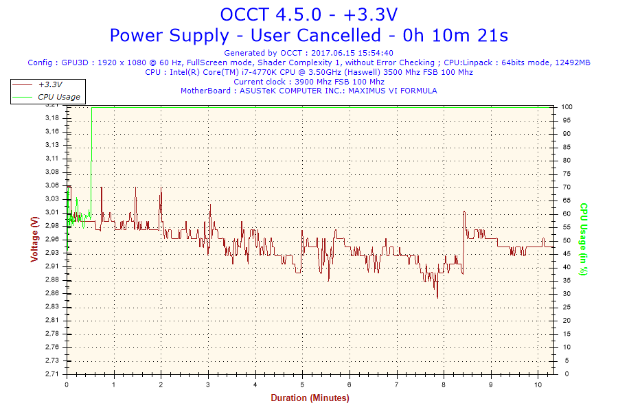

Master2007 писал(а):
а причина может быть не в БП
Мультиметра под рукой пока нет...
А как можно объяснить то, что когда вентиль был вниз OCCT показывало вот такие напряжения:
2017-06-15-15h54-Voltage-+3.3V.png [ 40.06 КБ | Просмотров: 2179 ]
2017-06-15-15h54-Voltage-+5V.png [ 37.31 КБ | Просмотров: 2179 ]
А когда вентелятором вверх то такие:
2017-06-18-19h31-Voltage-+3.3V.png [ 34.33 КБ | Просмотров: 2179 ]
2017-06-18-19h31-Voltage-+5V.png [ 33.91 КБ | Просмотров: 2179 ]
2017-06-18-19h31-Voltage-+12V.png [ 34.53 КБ | Просмотров: 2179 ]
И, причем корпус БП по объяснимым причинам куда меньше греется...
Обсуждать погоду на Марсе бессмысленно, только терять время. Какая она не была бы разная хоть в зависимости от положения проводов в пространстве.
Измерения мультиметром - в студию, тогда и появится предмет обсуждения. Надеюсь, знаете, как измеряется 3.3В.

Регистрация: 20.01.2014
а в самой МП
Т.е. 3.5 года показывала нормальную напругу, а потом резко стала показывать температуру на марсе? С чего вдруг? :crazy:
Регистрация: 12.03.2007
Откуда: C.-Петербург
Ещё раз повторяю - мультиметр и только мультиметр. А какая была погода на Марсе 3.5 года, не волнует.
Для информации: линия 3.3В в >99.999% современных систем нагружена максимум на 3-4 ампера (т.е. это максимум 10-13 Вт нагрузки с этой линии), при этом просто нет стресс-тестов, которые могли бы вызвать существенный рост нагрузки по этой линии (нагружается в основном 12В, даже для существенной нагрузки по 5В надо наподключать кучу HDD, SSD и USB-устройств без своего питания).
Ну и вдогонку - стандарт EPS 2.92 (да и более ранние EPS) требует измерять данную линию со стороны нагрузки, а не со стороны БП. Относится только к этой линии. Так что измерять придётся на Main-ATX коннекторе, втыкая щупы в подключенный коннектор с обратной стороны. Любой оранжевый и любой чёрный провода. Распиновка - https://goo.gl/images/YjoVHi
Распиновка
Да распиновку я видел... Нужно мультиметром обзавестись :)
