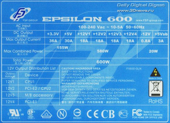

Регистрация: 09.09.2011
Народ, а как считается мощность блока питания по амперам? Если есть 4-е линии по 18A на 12V, то значит 4 х 18A х 12V = 864Вт.? Тогда почему тут на рисунке пишут 580W? - http://www.3dnews.ru/_imgdata/img/2008/07/11/88250.jpg
Регистрация: 27.06.2007
Откуда: Vzm-Msk
urban_dalas
Что именно не понятно?
Цитата:
Q. Как посчитать ток, отдаваемый БП с линии +12В?
A. Если в БП "виртуальные" линии +12В (+12V1, +12V2 и т.д.), нельзя просто сложить токи по этим линиям. Нужно разделить комбинированную мощность линии +12В (этот параметр - combined power/total combined output +12V - указан на наклейке БП или на сайте производителя БП) на 12. Если же БП имеет независимые друг от друга линии +12В, можно сложить токи по этим линиям.
На твоём фото 580, но это суммарно не только по 12В, но и по 3.3 и 5, т.е. если 3.3 и 5 загрузит по максимуму с 12В можно взять 580-155=425Вт - это как бы минимум, но в реале рядовому пользователю так нагрузить "низкую" сторону очень сложно, значит по 12В БП будет отдавать больше 425 при необходимости.
