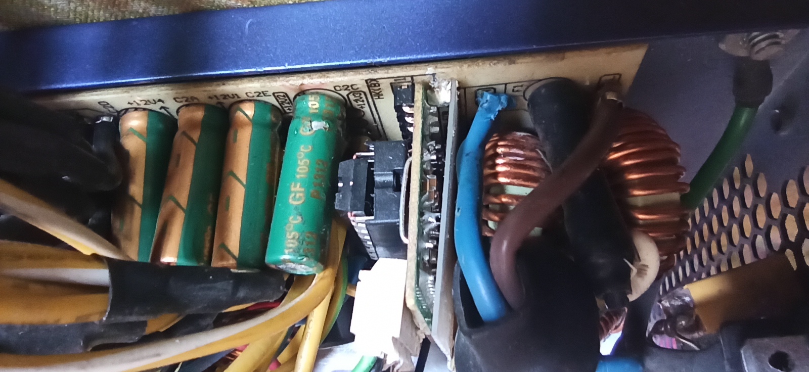

Регистрация: 05.11.2006
БОНИФАций писал(а):
Народ, такая трабла с fsp epsilon 80plus 800 w:
Излагаю подробно, насколько могу, что бы не отбить охоту у желающих помочь))
История такова - в работе с 2013 года, практически он-лайн все время с нагрузкой В ДВЕ ВИДЕОКАРТЫ ТИПА hd7950. Проблем не было. С пол-годика как работает под нагрузкой всего одной видеокарты AMD 470 (ватт 100). Недавно начались рандомные ребуты. Причем не стартует после ребута, индикаторы на системнике мигают, читал у других про похожие проявления. В общем полез внутрь с надеждой обнаружить дутыши или на крайняк выловить еср-метром. Из проборов есть ЕСР, мультик 830-й и паяльники))
Что нашел - все напряжения в норме. Т.е. запускаем блок перемычкой (провода питания от корпуса БП удлинил для удобства), (в качестве нагрузки 2 ДВД) меряем - везде норма. И 3.3 и 12. и -12 и 5 и 5VSB - везде нормуль. Начал выпаивать емкости вокруг BH0270a ( у меня на нем, а не на DM311) - везде еср меньше 1 и емкость равна той, что заявлена на корпусе. Лост не более 1.8%. В общем я приуныл, надежда на то, что все дело в пересохших емкостях исчезла. На вид АБСОЛЮТНО ВСЕ емкости в БП нормальные. Это, не смотря на практически постоянную без отдыха нагрузку в течении 7-ми лет и то, что производитель CapXon и TEAPO. Была надежда на главную бочку 470 мкф х 420 вольт - но и она по всем параметрам проходит! (Уже можно считать сколько денег мне сэкономил китайский esr-metr) В качестве удовлетворения интереса я даже выпаял один из 4-х тех тонких бочечек 470мкф, что шунтируют выходные провода по выходу - даже этот задохлик был по параметрам как новый! А это CapXon на минутку 2013 года! То есть с одной стороны бы жить с этим БП и радоваться, да не тут то было..
В общем, что единственное нашел - напряжение на зеленом проводе (PS-on) на 24-х пиновом разъеме в режиме стенд-бай 1.25 вольта. Нашел видео на Ютубе по другому блоку, там человек тоже словил 1.2 вольта на зеленом проводе, у него транзистор был пробит. После замены стало порядка 2.5 вольта, хотя тот человек предварительно предполагал, что должно быть 5 вольт. Я быстренько замерил у своего исправного Аэрокула - тоже 2.5 вольт. Стало быть 1.2 это не норма!?
Дальше - раз подозрение на заниженное ps-on, то пошел по зеленому проводу и вышел на миниплатку с PS223 - получается 4-я нога микрушки (супервайзер) это и есть PS-ON на 24-х пиновом разъеме.
Фотку своей платки прилагаю.
Вопрос такой - есть ли что-то в цепи ps223 вынуждающее её выдавать вместо 2.5 вольт 1.2? В смысле на нее приходит неправильное напряжение и она отталкиваясь от этих данных выдает заниженное 1.2? Или это полностью ее "заслуга"? То есть, можно ли сказать, что поменяв на исправную PS223 я получу 2.5 вольт? Я правда еще не знаю, поможет ли это избавить БП от ребутов, но ведь и оставлять с таким просаженным напряжением нельзя?!
Ну, вот собственно пока все. Буду признателен за ответ. Вроде инфу выдал полностью без вынуждения ванговать.))
ПС. Что за вторая на миниплатке микруха 8-ми ногая - пока не искал.
Ну что?! провалялся данный БП полтора годика по причине не сильной востребованности и отсутствия супервайзеров ps223 на который я грешил.
в общем пришли детальки, взял по паре ps223 и WT7518D так как продавец не отдавал партией менее две штучки. Ну раз такое дело то взял и панельки под них. задумка была такая - уберу оба подозреваемых впаяю на их место панельки. А далее думал действовать так: поставлю на панельки взад оригинальные суперы - убежусь что картина работы не поменялась и методом последовательной замены по очереди суперов найду виновника. (если изменения конечно произойдут). Однако вышло все немного печальнее - после впайки панелек понял что не демонтируя платку (ее фото на предыдущей странице в моем посте) сменить микрухи не удастся. Поэтому вставил сразу оба новых суппера в панельки и впаял платку на свое место.
Блок пробно пускал через утюг)) - ничего не бахнуло и утюг не заработал что обрадовало))
В общем на сейчас картина такая - БП лежит с откинутой крышкой вентилятора, никакой нагрузки не подключал, пуск произвожу скрепкой на Зеленый+Черный . БП пускается. Напряжения такие; по 12 вольтам - 12.14 по 3.3 вольтам - 3.48 минус 12 вольт присутствует. По 5 VSB намерил 5.08 вольт. По PS_ON до замыкания скрепкой мультик видит 2.95 А согласно моим полуторалетним сообщениям там было 1.2 вольта. То есть вроде как прогресс есть? Тут правда момент - я уже не помню - те 1.2 вольта были так же при полностью чистом подключении БП или это я намерил при вставленном разъеме в материнку((( Просто сейчас нет свободной системы, что бы на мат.плате произвести проверку. И еще жаль что я нигде не пишу сколько было до ремонта на сером проводе - сейчас там после запуска скрепкой появляется 5.17 вольта. Это PWR_OK который.
В общем не удается выяснить кто из двух супервайзеров вносил просадку по PS_ON до 1.2 вольт. Была бы та платка на разъеме - было бы совсем другое дело.
Большое спасибо камраду maxara я его пост еще тогда после появления прочел и по ссылкам ходил - особенно по глюкам PS223 постараюсь приложить фото уже запаянной платки с панешльками, что бы было понятно что менять микрушки без выпайки самой платки не просто. не хочется ворочать ее в гнездах, могут образховаться трещины в пропае. короче стенда для проверки супервайзеров не получилось((
Ну что скажут камрады? можно дособрать уже БП в кучу или еще что измерить?

IMG_20210616_153807.jpg [ 420.73 КБ | Просмотров: 9143 ]
Всего побольше!!

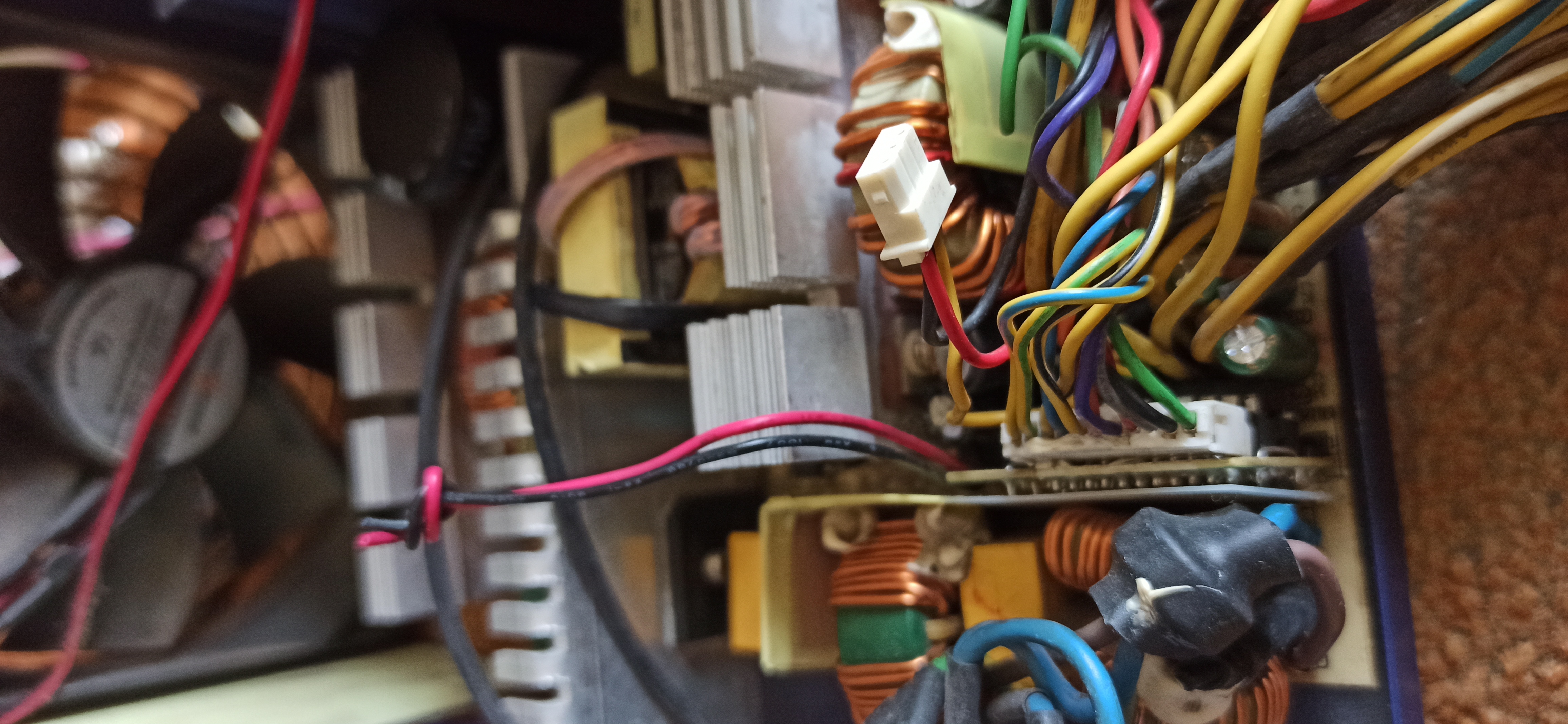

И еще вопрос - что это за свободно висящий трехконтактный разъем?! Это не для вентилятора, для вентилятора вот те два проводка красный и черный завязаны узелком. Это я их обрезал когда менял штатный карлсон, который надоедал шумом шарикоподшипника на обычную 120-ку с втулкой. То есть этот трехконтактный разъем просто висел с самого начала в данном БП а нафига он вообще?
IMG_20210617_124058.jpg [ 3.02 МБ | Просмотров: 9099 ]
Всего побольше!!
Регистрация: 01.05.2004
БОНИФАций писал(а):
Что скажете?
Ты слишком сильно заморачиваешься. Проверь блок под нагрузкой. Работает? Всё на этом.
Ну а откуда он идёт? Что там, +5, +12 и земля или что? Может это для опциональной лгбтушатины. Или от неустановленного переключателя скорости для вентилятора.
в общем обнаружил такую вещь - серый провод PWR_OK который - так вот на нем напряжение 5.06 держится несколько секунд и сбрасывается. опять нарастает продержится несколько сек и опять сбрасывается. и так по кругу.(( Проверил на исправном Чифтеке - там такого нет.
п.с. Так-с. Подцепив в нагрузку всего пару винтов избавился от сбросов. Даже немного напряжение на этом контакте поднялось с 5.06 до 5.11.
угадай что там висело ? ))
платка дающая толи нагрузку до старта, толи ещё как то оптизировавшая это дело - прилепили её конечно как затыкание дыры после выхода бага наружу, было здесь или на хоботе в постах - справа, в черной термоусадке с белыми буквами, это она с 3 проводками входа - http://ixbt.photo/?id=photo:1015489
вентиляторы это под ней красный и черный провод, с обтяжкой зеленой термоусадкой - идут прямо в основную плату, под радиатор между 2 3-ногих регуляторов оборотов - кстати любят гореть от переполюсовки самого пропеллера, схема поздний сложный вариант с электролитом С90 http://ixbt.photo/?id=photo:1064812

maxara писал(а):
левое фото с R вместо Z, более ранняя ревизия платформы - правое фото с Z, моей платы промаркированной как 700-80GLC (NEW2) REV:1
А где фото верхних маркировок элементов, там может кроется ответ.

вопрос всем :
безопасно ли на старом эпсилоне, заменить RC и ZC на одни стабилитроны - как в тесте на оверах, без Z последовательно с керамикой С - стоят параллельно два стабилитрона Z, сразу на землю ?
FSP 700-80GLC аки Epsilon - средний вывод 4х спаренных диодов YM3045N, ответвление на землю RC или ZC, прямо от диодов выход в большой дросель, общий на 12 и 5в
необходимость керамики не особо ясна - на более свежих эпсилонах/эверестах, её нет - сразу стабилитрон на землю, паралельно :
https://overclockers.ru/lab/show/39237/Obzor_blokov_…verest_88Plus_600
прямые на платы - 4 красных около болта :
FSP Epsilon 88Plus 600 - https://st.overclockers.ru/images/lab/2010/11/02/FSP…_pcb_back_big.jpg
FSP Everest 88Plus 600 - https://st.overclockers.ru/images/lab/2010/11/02/FSP…_pcb_back_big.jpg
и стоит ли это делать - даст это прирост чистоты питания, или нет совсем ?
докучи урежу стабилитроны до 18в как на поздних ревизиях - слишком высокие 27в видимо были причиной падежа электролитов у фсп - думаю урезали именно из за хронического пухляка эпсилонов
фото места повторно :
