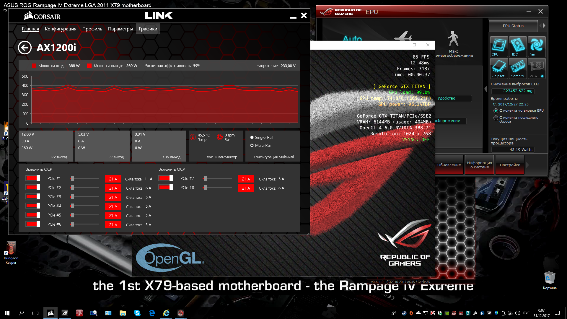

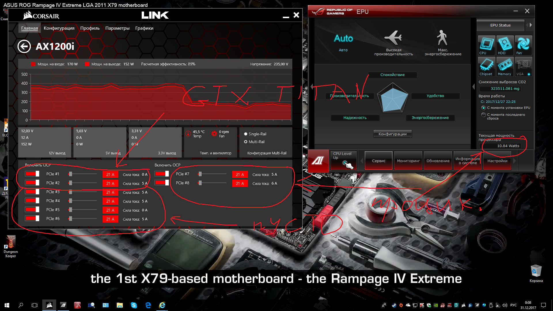

Доброго Всем настроения Уважаемые Форумчане-знатоки ! Вот хочу обратится к Вам за советом и разъяснением , короче прикупил себе блок питания - AX1200i , все как бы работает , но есть кое какие нюансы , претензий до сего времени не было , пока не обнаружил такую фигню , а именно : в программке Corsair LINK 4 в разделе - настройка AX1200i ведется мониторинг текущего состояния силы тока по разъемам . Так вот , я как бы раньше тупо на это не обращал внимания , а счас глянул и ЧУШЬ ПОЛНЕЙШАЯ - у меня задействовано 4 разъема ( 2 на процессор и два на видик ) остальные 4 пустуют и прога в то же время показывает , что у меня на этих пустых разьемах питание с силой тока в 5А , один постоянно скачет 0-5А , два из задействованных PCIe #7 и #8 показывают постоянно 5А и 6А соответственно , даже когда не задействованы , и только разьемы PCIe #1 и #2 что то похожее на правду .... Вот собственно и вопрос - ЭТО БРАК БЛОКА ? , а еще блочек Link Digital постоянно моргает красно-зеленым , так должно быть ? Очень прошу помочь в моем вопросе , заранее благодарен с уважением к Вам ....

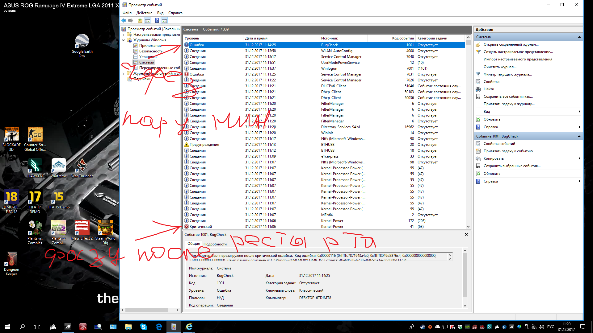

В то же время периодически комп уходит в рестарт с ошибкой : код 41 Система перезагрузилась, завершив работу с ошибками. Возможные причины ошибки: система перестала отвечать на запросы, произошел критический сбой или неожиданно отключилось питание.
Далее мин . через 3 после полной загрузки в просмотре событий появляется следущая запись : Компьютер был перезагружен после критической ошибки. Код ошибки: 0x00000116 (0xffffc7871943a4a0, 0xfffff8049d2876c4, 0x0000000000000000, 0x000000000000000d). Дамп памяти сохранен в: C:\Windows\MEMORY.DMP. Код отчета: 4be60538-b238-4b82-ba1e-c6d860d33734. Менялось две видяхи , проблема не исчезала .

видюха есть?
на показания софтваре можно не обращать внимание

Leviafan писал(а):
видюха есть?
Leviafan писал(а):
Asus GTXTITAN-6GD5
Может софт глючит. Так первым делом тестируй железо.

на показания софтваре можно не обращать внимание - это ты про ампертраж в Link-е ?

и все же смущает постоянно вылазящая после перезагрузки ошибка : Компьютер был перезагружен после критической ошибки. Код ошибки: 0x00000116 (0xffffce0c3a8204a0, 0xfffff804aa1576c4, 0x0000000000000000, 0x000000000000000d). Дамп памяти сохранен в: C:\Windows\MEMORY.DMP. Код отчета: 89443e20-2def-452d-94a3-5850f49c0445. - что это ? везде пишут либо блок , либо видик - неужели действительно два видика кривых ?

Да винду переставлял начисто , температура видяхи до 83 доходит в стрес тестах - но там вроде предел 95 ... Может проще сразу в гарантийку позвонить сославшись на блок и что за тупые показания по линиям #PCIe , на пустых линиях Амперы показывает, вроде не у кого такого нет ... и еще у вас блочек дигитал тоже при запуске Corsair LINK 4 моргать начинает ?
