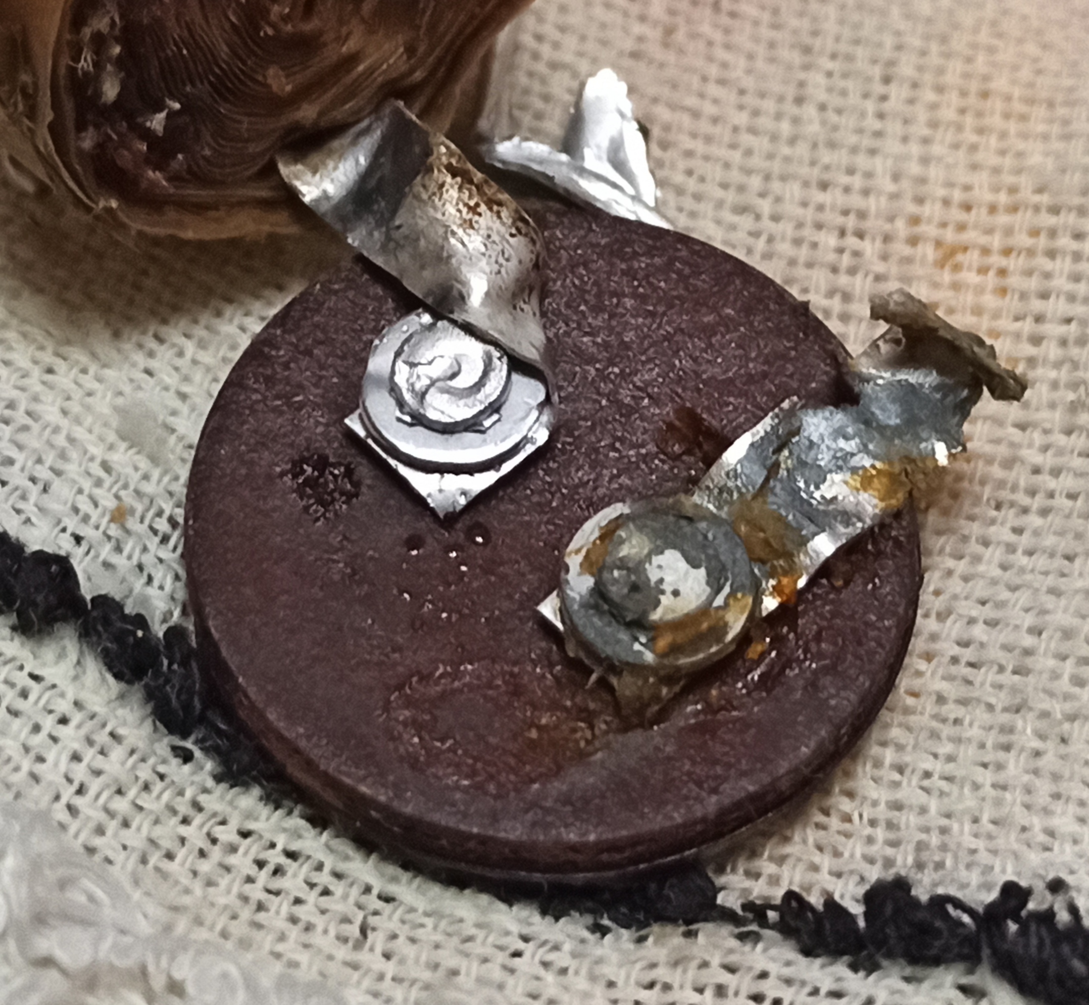

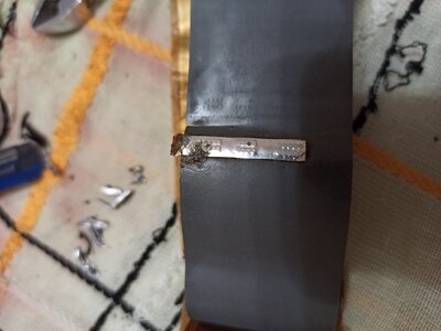

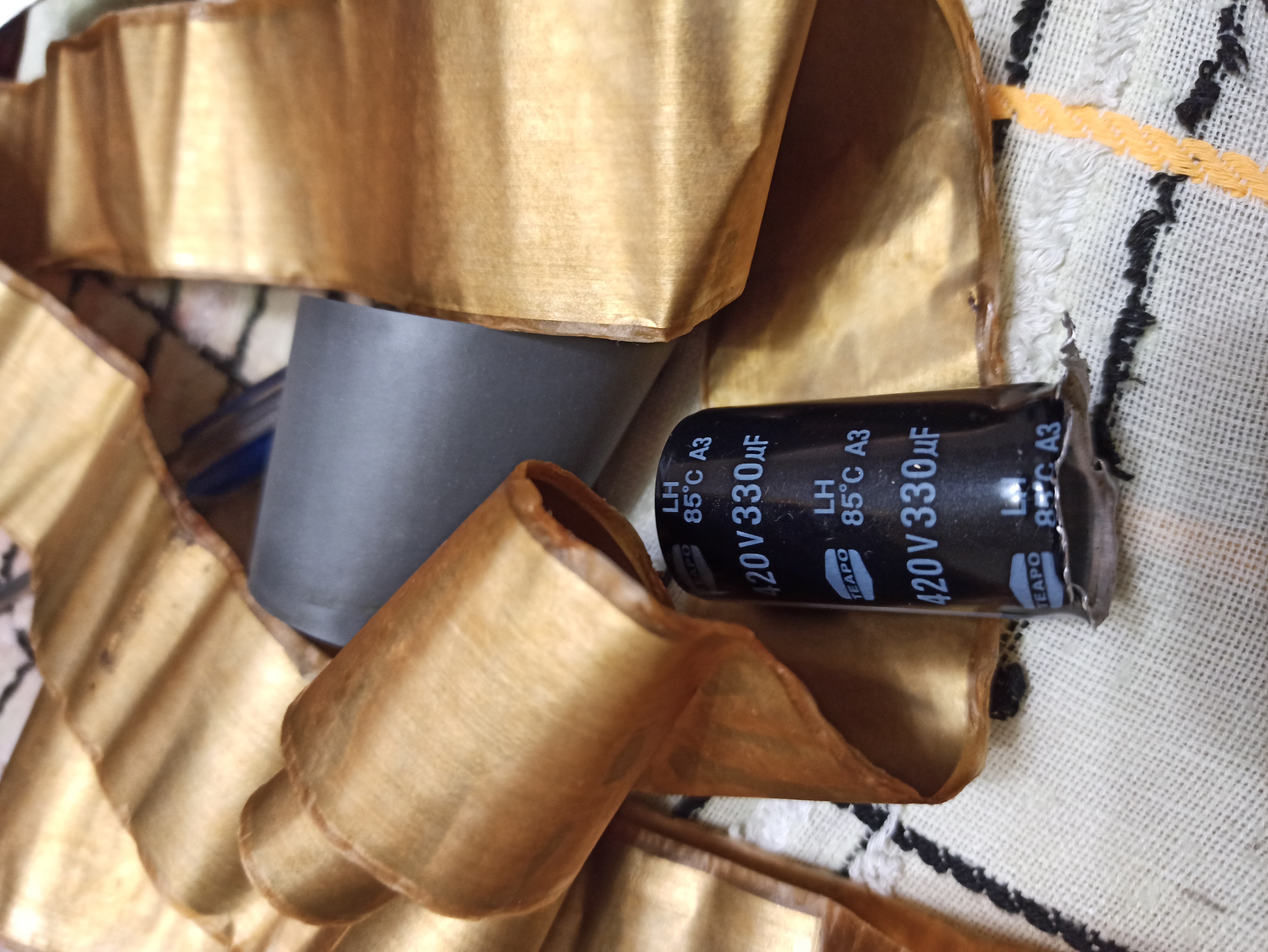

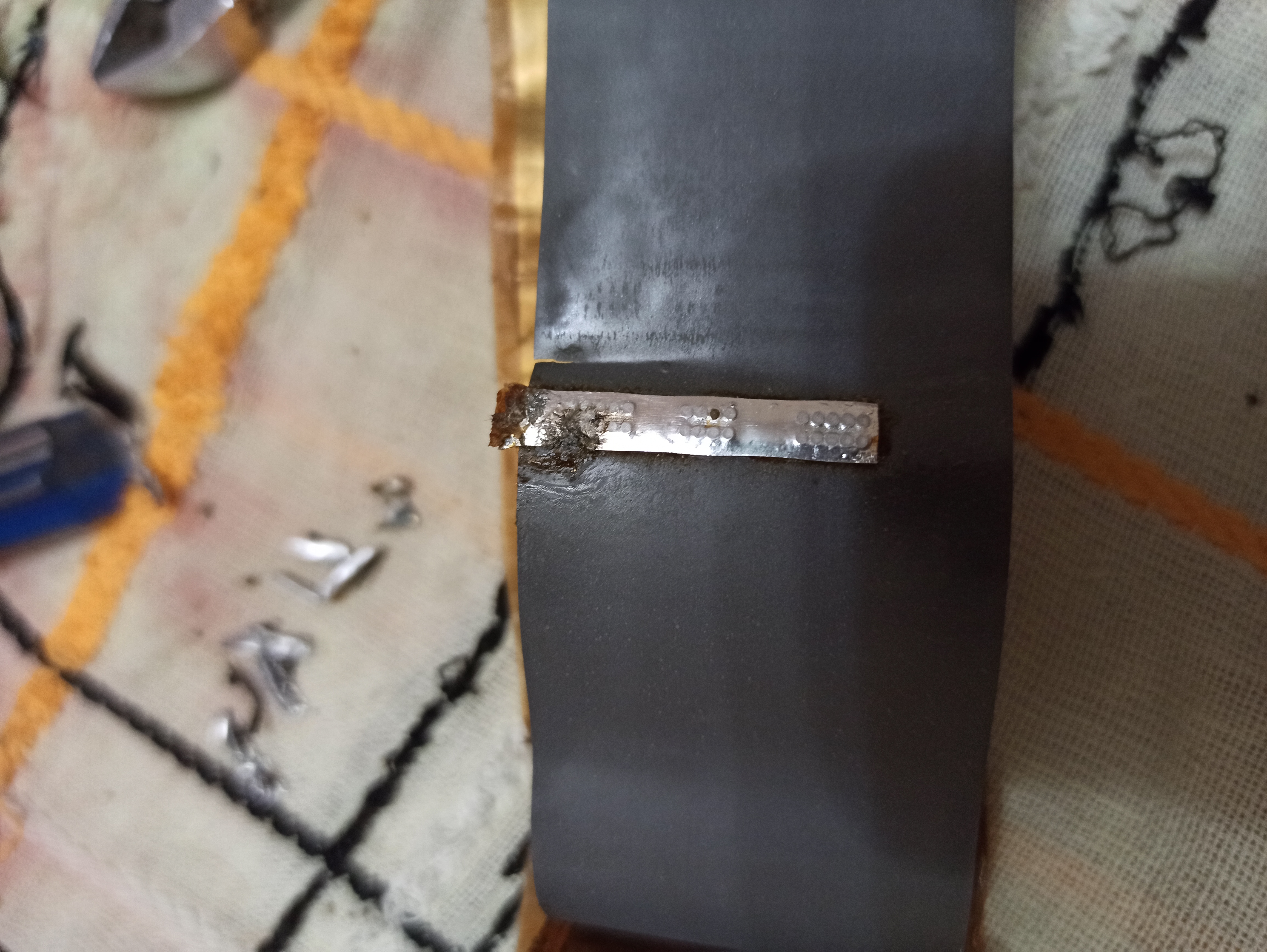

Кстати вскрыл я того подлеца от ТЕАРО который в обрыве (упоминал выше), вот снимки:
Но с другой стороны - отпахав 8-9 лет чего еще от него требовать то? Будь на его месте япошка 100% ему нашли бы оправдание почитатели японских кон-ров и Сисониководы):"Ну! А что вы хотите то?!! 9 лет да при 24/7! А вот какой нибудь китаец ( в пример обязательно нужно приводить какой нибудь донный шлак) давно бы уже сдох! Я вот всегда беру Сисоник, хоть и стоит дорого - зато сплю спокойно!" Ну, что сказать - платите и спите, раз не спится без успокоительного).

Вопрос к специалистам как он может работать при таком состоянии кондеров?
Не знаю что теперь делать, забить и добивать его, нести в сервис для перепайки целой кучи конденсаторов или покупать новый БП?
