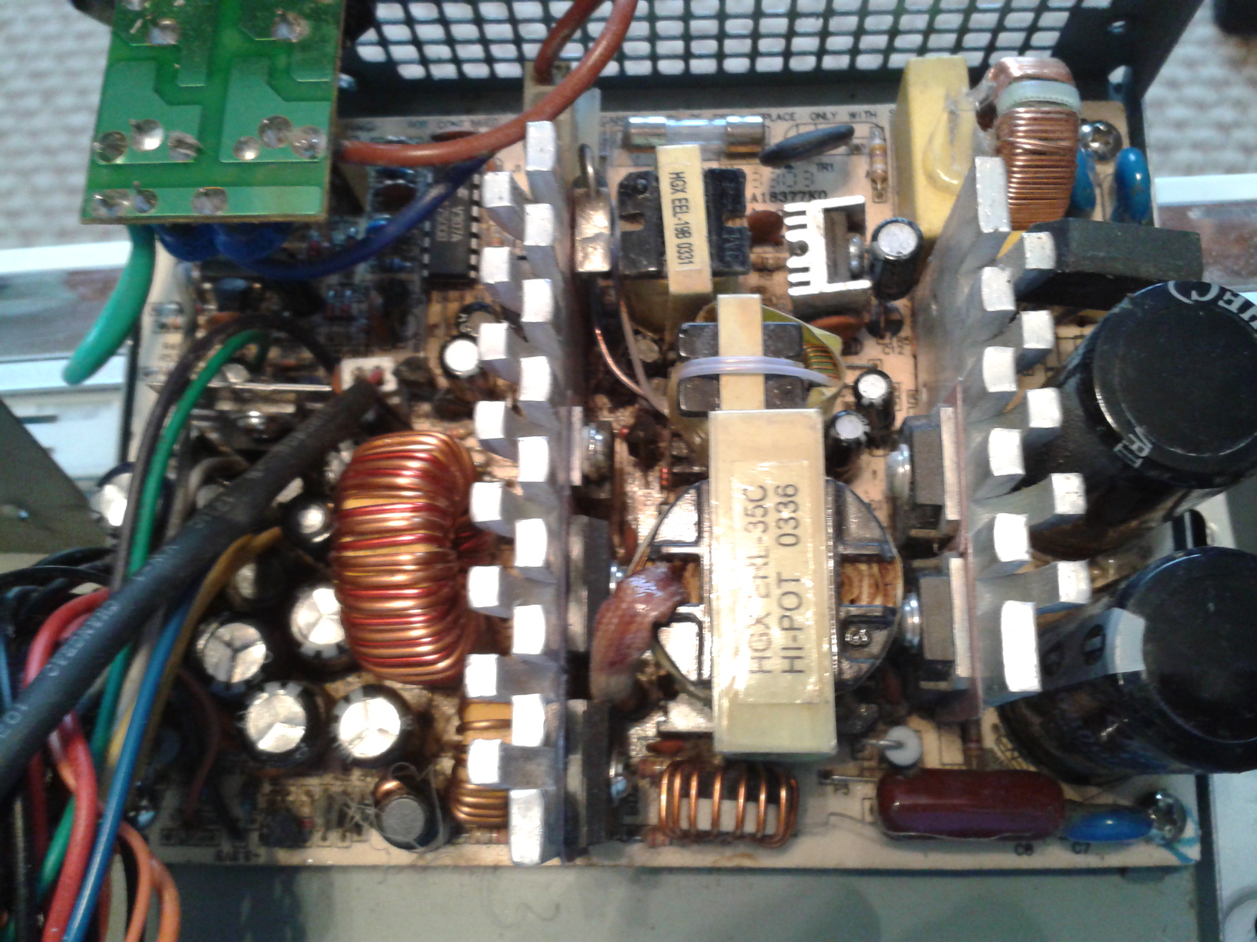

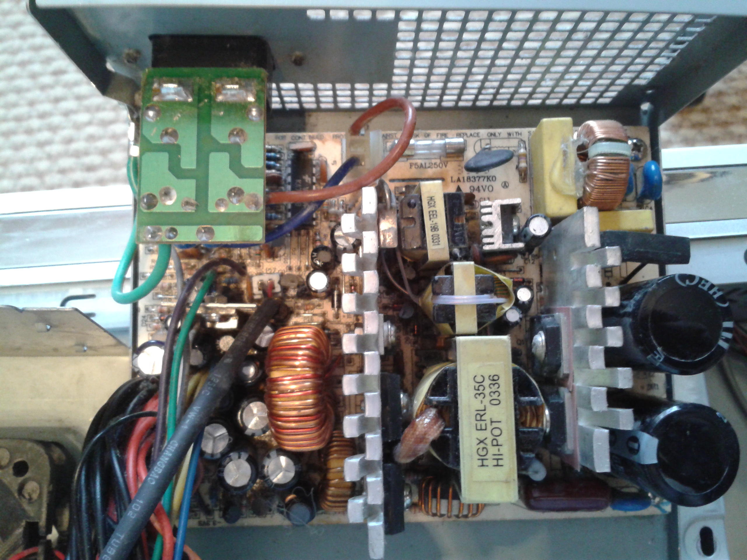

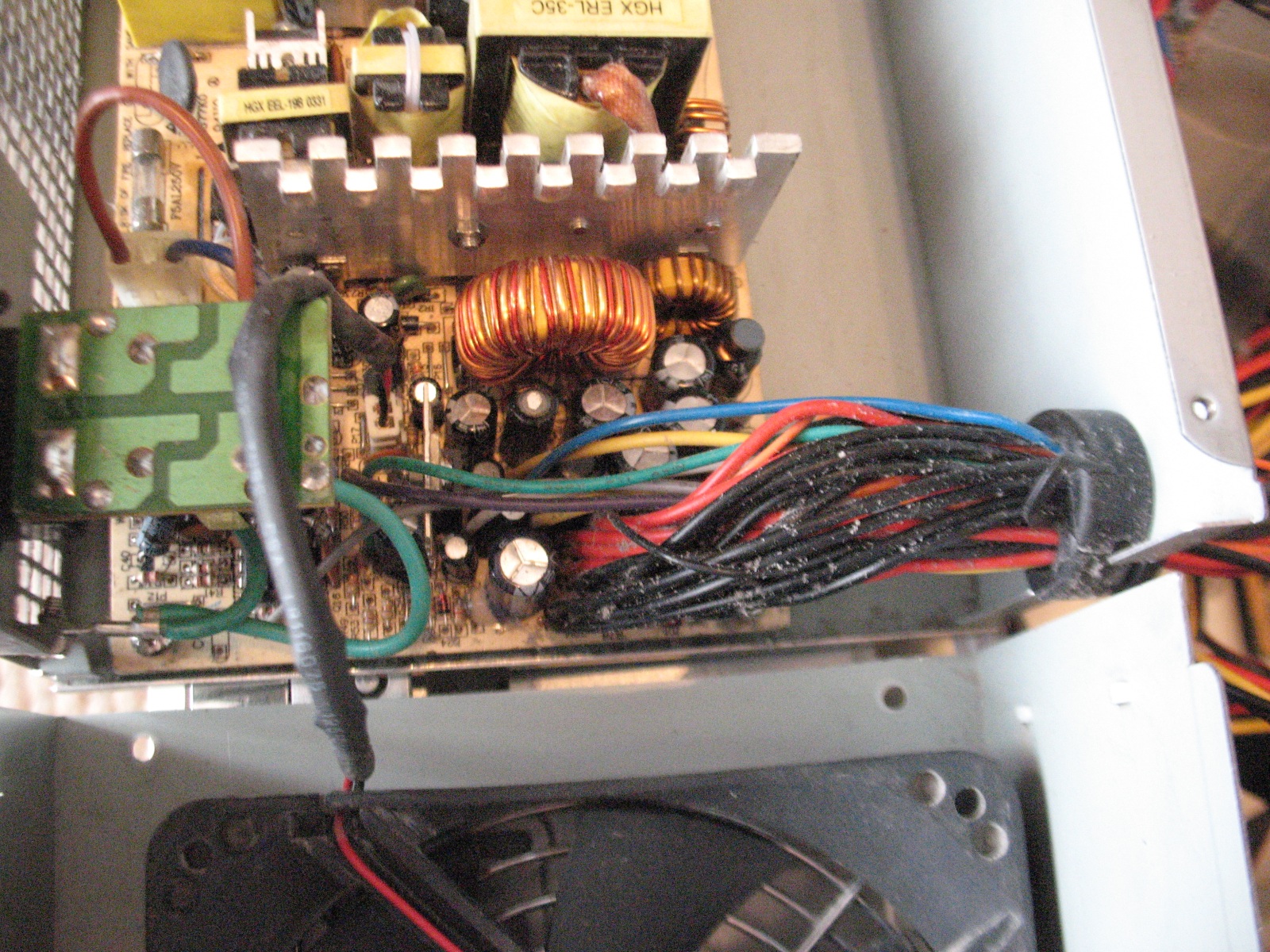

Регистрация: 10.04.2017
Что-то стал у меня DVD-RW привод плохо читать записанные им же диски. Хотя, это с ним уже не первый день такое, а года 3 назад я заметил (пользуюсь DVD-RW редко). Задумал я его разобрать и почистить. Разобрал системный блок и что-то думаю дай-ка почищу сначала блок питания. А блоку питания моего компьютера 13 лет и никогда раньше я его не разбирал и не чистил (года 2 назад снимал решетку с вентилятора и чистил вентилятор).
Блок питания EuroCase EC 350X ATX 2.03, Termo Control. Разобрал блок питания, почистил.
Компьютер работает, вопросов к работе компьютера нет - ничего вроде не виснет (это я к работе блока питания).
Конфигурация компьютера такая: Intel Celeron D 335 (2.8 Ghz), RAM 2 GB, Radeon 9250, HDD Hitachi HDS721050CLA360, DVD-RW NEC Nd-2510a, Sony CRX-300E, TV-Tuner.
Компьютеру 13 лет. Правда, материнскую плату заменил 3 года назад на другую (на старой взбух 1 конденсатор и вытек электролит, поэтому компьютер стал постоянно перезагружаться после нескольких минут работы). После замены мат. платы перезагрузки прекратились.
Раньше стояла мат. плата Gigabyte 8ipe1000G, а теперь ASUS P5PE-VM.
Сделал фото (не особо качественно получилось, правда).
На моем БП такая табличка с допустимыми токами: +3,3v- 20А; +5v -30A; +12v - 14A; -5v -0,5A; -12v -0,8A; +5SB - 2A
Кстати, в последние несколько дней наблюдаю проблемы с видеокартой - при загрузке компьютера, компьютер загружается не с первого раза - т.е. когда начинается загрузка Windows, идет зависание. Один раз даже компьютер зависал во время просмотра фильма - был BSOD, код ошибки указал на драйвер видеокарты.
Я разобрал системный блок и увидел на видеокарте 1 вздувшийся конденсатор (из него немного вытек электролит).
Возможно конечно, что проблема с видеокартой не связана с блоком питания компьютера, т.к. видеокарта уже отработала 12 лет и конденсатор мог выйти из строя и без "помощи" БП. Сейчас я вынул видеокарту Radeon и начал использовать встроенное видео, но заметил, что иногда изображение в некоторых частях экрана как бы подергивается, как будто многократно "ползут" горизонтальные строки. Правда я поискал в интернете и нашел отзывы людей, у которых при использовании встроенным видео на материнке ASUS P5PE-VM тоже изображение подергивалось. При использовании дискретной видеокартой Radeon у меня таких эффектов никогда не было.
А вообще что скажите о моем блоке питания и дальнейшей целесообразности его использования? Насколько сейчас надежно его использовать?
Или же его нужно менять на другой (какой тогда, по-возможности укажите конкретную модель?)? Только вот знаю, что современные БП рассчитаны на то, что наибольшая нагрузка будет по 12V - не знаю насколько хорошо будет работать современный БП с моим компьютером.
Обязательно без спойлера запостить...
IMG_8940.jpg [ 802.82 КБ | Просмотров: 1029 ]
2017-03-25 13.33.40.jpg [ 1.36 МБ | Просмотров: 1029 ]
2017-03-25 13.32.35.jpg [ 1.37 МБ | Просмотров: 1029 ]
Регистрация: 15.06.2010
Откуда: Калуга
Фото: 18
И какое старый грязный привод имеет отношение к блоку питания?
Добавлено спустя 1 минуту 28 секунд:
99% что и тут БП нипиделах.
Добавлено спустя 3 минуты 41 секунду:
Это последнее что стоит менять в ТВОЁМ компьютере. :crazy:
Старенький но вполне добротный БП. Тем более на фоне остальных комплектующих.
