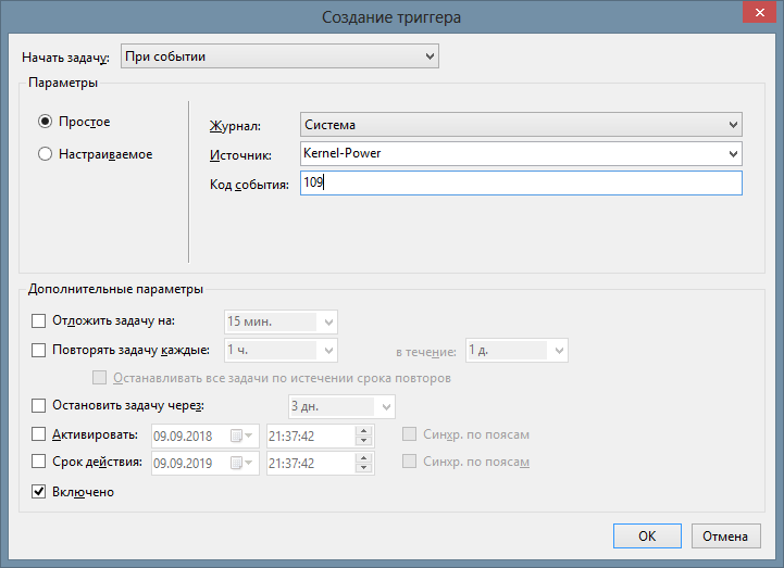

надо бы, конечно, как-то реализовать и отключение второго пк по сети, но мне уже страшно представить, сколько с этим батником разбираться, тк я уже с ним провозился кучу времени, а воз и ныне там.
есть какой-то вариант, чтобы перед выключением главного посылалась команда на выключение на сетевой?
Страшно представить, сколько я вам это объяснять буду))
Идете в планировщик заданий (Win+R, taskschd.msc). Создаете задание по событию (в принципе прокатит любое событие от любого источника, которое происходит при завершении работы, например, это:
1.png [ 17.36 КБ | Просмотров: 790 ]
И прописываете в действие этого события свои shutdown -s -m \\ip -t 03 -f и т. д.

у меня впервые такой затык вышел при настройке ПО, тк у него реально юзабилити не айс :-x
сейчас потестю с шедулем
вот так - https://www.upload.ee/files/8926583/Vid ... 8.wmv.html
