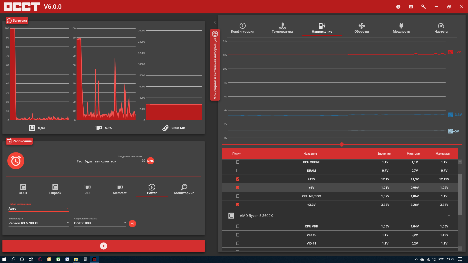

Всем ку! Что то меня совсем запугали с моим AX750, теперь думаю нормально тянет или нет. Как все это проверить хз, максимум что нашел, это OCCT.
Снимок экрана (19).png [ 180.01 КБ | Просмотров: 8045 ]
Вопрос - БП пора на замену или еще послужит?

SRV1977 Мультиметром нужно мерять, софту не верить.

kolyan1980-08-11 FAQ читал, в курсе.
Единственное что меня напрягает на скрине напряжение +5V. Это на что и куда

SRV1977 SATA SSD, электронная часть хардов.
Эти показания полная туфта, при 1 вольте вместо 5-ти вообще бы не запустился SATA SSD/HDD.

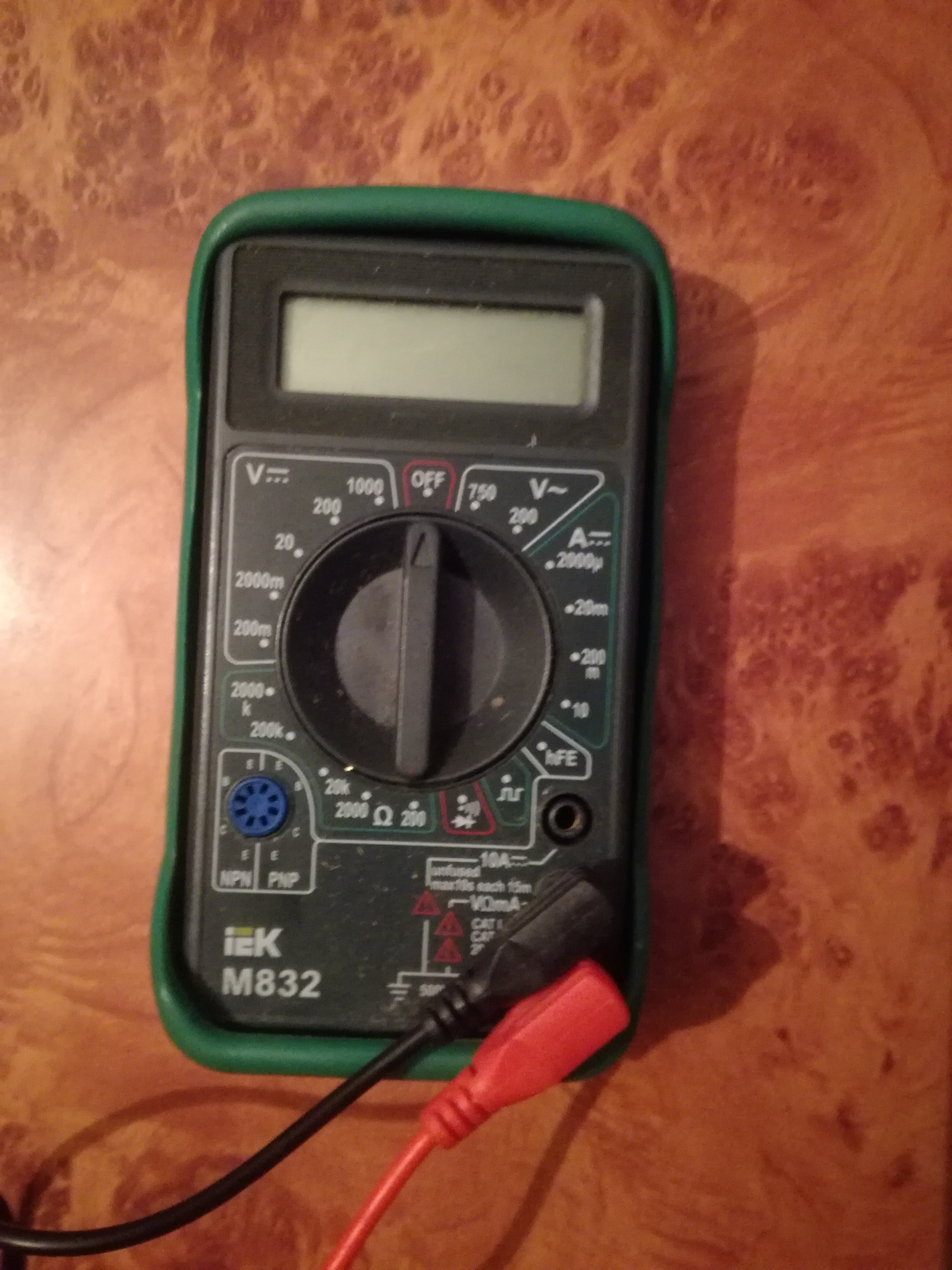

тогда такой вопрос что и куда надо тыкать и что должно показывать. Все провода в оплетке.
IMG_20200723_223857.jpg [ 4.12 МБ | Просмотров: 8013 ]

SRV1977 Уж об этом на ютубах, гуглах полно информации, распиновку тоже можно узнать по расположению в разъёмах а не по цвету.
