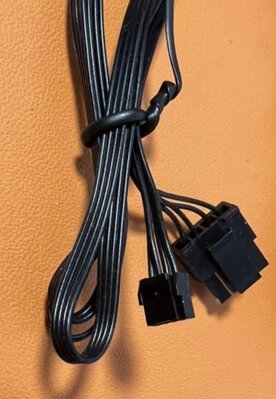

Corsair link USB Dongle 75-001444 нашёл, теперь не хватает кабеля от адаптера к блоку питания. Подскажите пожалуйста, на фото не он?
Screenshot_20241109_201618.jpg [ 321.22 КБ | Просмотров: 4274 ]
Последний раз редактировалось Рена 10.11.2024 8:13, всего редактировалось 1 раз.
Регистрация: 21.10.2010
Откуда: ⠺⠕⠏⠗⠕⠎⠮⠢
Фото: 70
Вроде похож.

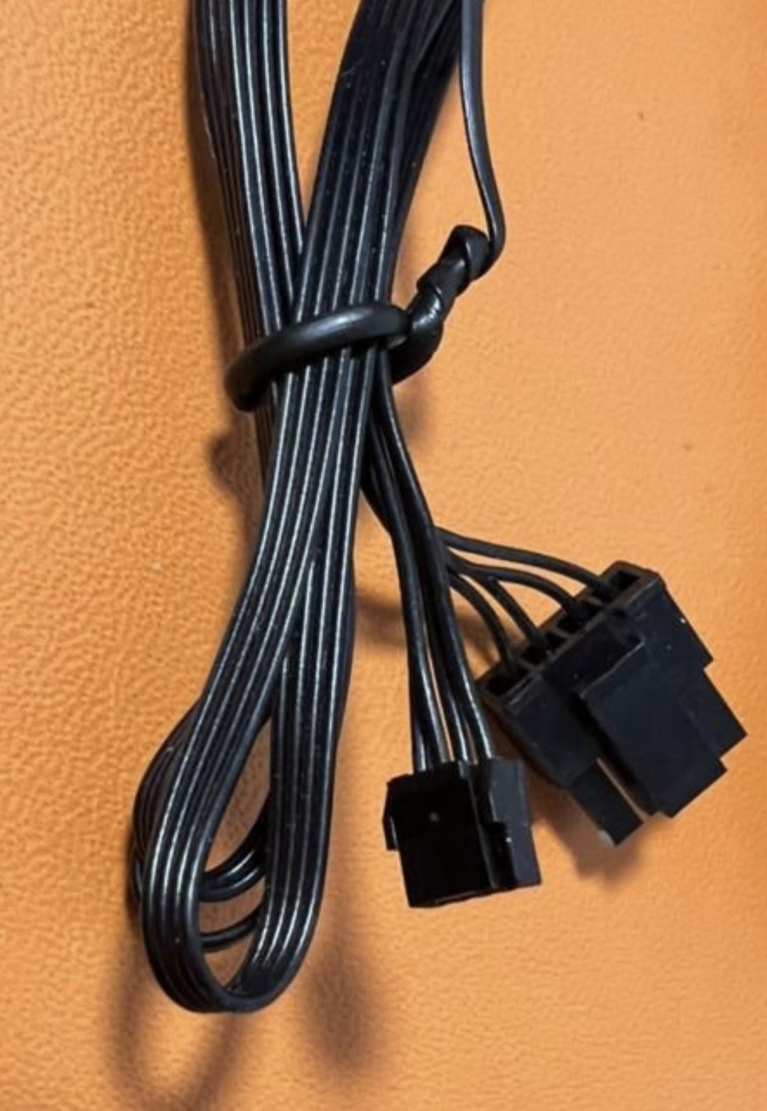

ParKur , вот крупным планом попросил продавца сфотографировать, мелкий разъем похож?
фото
75648
И скажите пожалуйста, иногда вентилятор блока питания выходит на полную мощность, крутит какое-то время и останавливается, хотя нагрузки практически нет и по +12В напряжение иногда просаживается до 11,904В, при чём в независимости от нагрузки, это для него нормально?
И вентилятор иногда стартует на всю катушку, через какое-то время затихает. нагрузки нет, комп в простое.
Кому интересно фото потрохов кабеля, копеечный CP2103 USB-UART и какая-то F300 ewl2308+, пока не определил что это.
фото
75647
