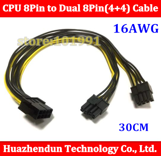

Подскажите, где в Москве можно найти вот такие переходники? все перерыл, но нигде нет.
1-8Pin-4 (2).jpg [ 98.19 КБ | Просмотров: 1354 ]
https://www.avito.ru/moskva/tovary_dlya ... _962193477 в магазинах дороже, на али - дешевле.
Регистрация: 05.06.2004
Откуда: Moscow
на выходе разъемы для pcie, а нужно для CPU.
PCIE 6+2 и EPS 12V разные. у первого 3 +12v и 5 земли, у второго 4 +12v, и 4 земли. Дополнительно, контакты сделаны так, что замки разные.
Регистрация: 04.04.2015
Оу, изначально думал что вам нужно на видеокарту, к картинке не присмотрелся. Извиняюсь. Таких вообще не видел, если "напильником" и лампой нет желания поработать с этими, то врятле чего найдете у нас без али. Спроса на такое нет.

L0gRuS
Может, проще купить пару удлинителей 8-pin - 8-pin, желательно с проводами 16AWG, и из них самостоятельно спаять разветвитель?
