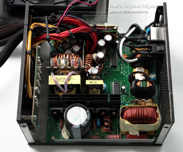

Master2007 писал(а):
http://www.overclockers.ru/lab/48178/Obzor_bloka_pitaniya_FSP_Aurum_Xilencer_AU-500FL.html
Для меня удивительно то, что с FSP Aurum AU-550M/600/650M/700/750M этот БП имеет не так много общего:
AU-500FL: http://www.overclockers.ru/images/lab/2 ... ce_big.png
AU-750M: http://www.3dnews.ru/_imgdata/img/2012/ ... 750-14.jpg
ШИМ другой, защита другая, разводка платы очень сильно отличается.
Интересное решение - 4 мосфета из 6 в низковольтной части напаяны с обратной стороны платы, а радиаторы припаяны к теплоотводящим площадкам с лицевой стороны платы (два других мосфета стоят с лицевой стороны платы и привинчены к радиатору, как это обычно и делается). В AU-750M расположение мосфетов аналогичное, но радиаторы на лицевую сторону попросту не вывести, соответственно радиаторов на них нет, они охлаждаются только путём передачи тепла в текстолит платы через теплоотводящую площадку.
Что примечательно - у 3 из 3 виденных мной трупов AU-750M были пробиты именно те мосфеты с лицевой стороны платы, которые с радиатором, хотя охлаждаться они должны лучше.
Вообще считаю, что в этот раз инженеры FSP постарались на славу, была бы необходимость, с радостью приобрёл бы себе такой БП (AU-400FL/AU-500FL). Вполне достойный приемник серии FSP Zen получился...
Любопытно :) Это были экземпляры с замененными вентиляторами? Как иначе можно спалить 190A@100C мосфет? Разве что, бракованная партия...
Регистрация: 10.10.2006
Откуда: Питер
Фото: 132
Нет, все 3 БП не вскрывались, и в них не было ни пылинки, т.е. новые или почти новые (брал под восстановление, один из них после ремонта в моём домашнем системнике стоит), так что очень похоже, что:
