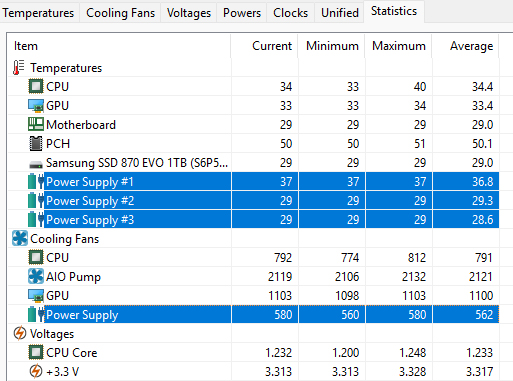

При первом включении (утром) вентилятор врубается на максимум и долго вращается до 10-15мин., если выключить и включить комп, то всё нормально, стартует на 5сек. и останавливается.
В процессе работы иногда резко стартует и останавливается.
С прогревом дефект пропадает.
При мониторинге температура держится ровно.
Не сталкивались с такой проблемой, куда копать?
Тест проходит без проблем.
скриншот

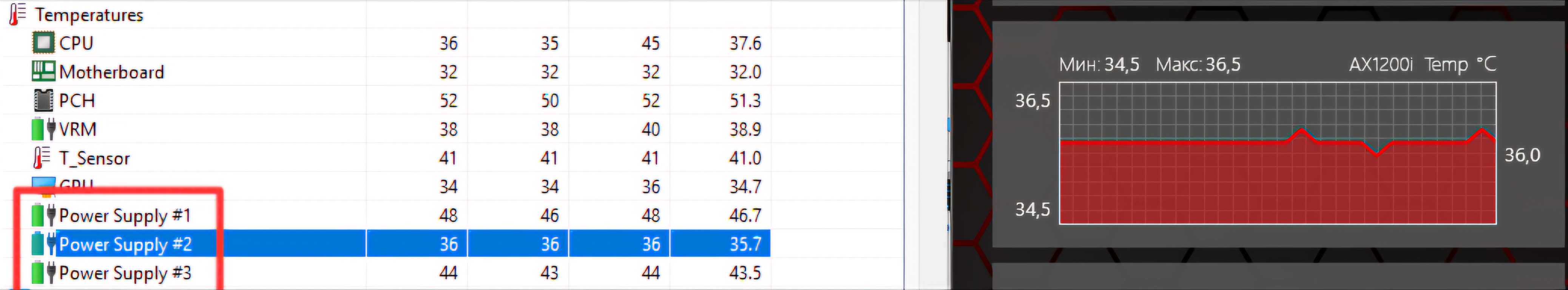

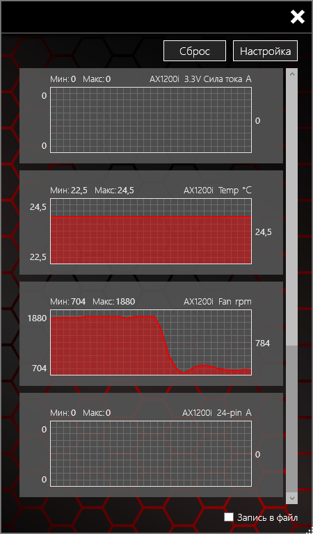

В Aida64 появились 3 датчика Power, какие за что отвечают?
скриншот
power.png [ 2.09 МБ | Просмотров: 8399 ]
P.S.
Нашёл ответ:https://forum.corsair.com/forums/topic/152474-corsair-rmi-aida64-shows-all-temperature-sensorsbut-corsair-link-does-not/

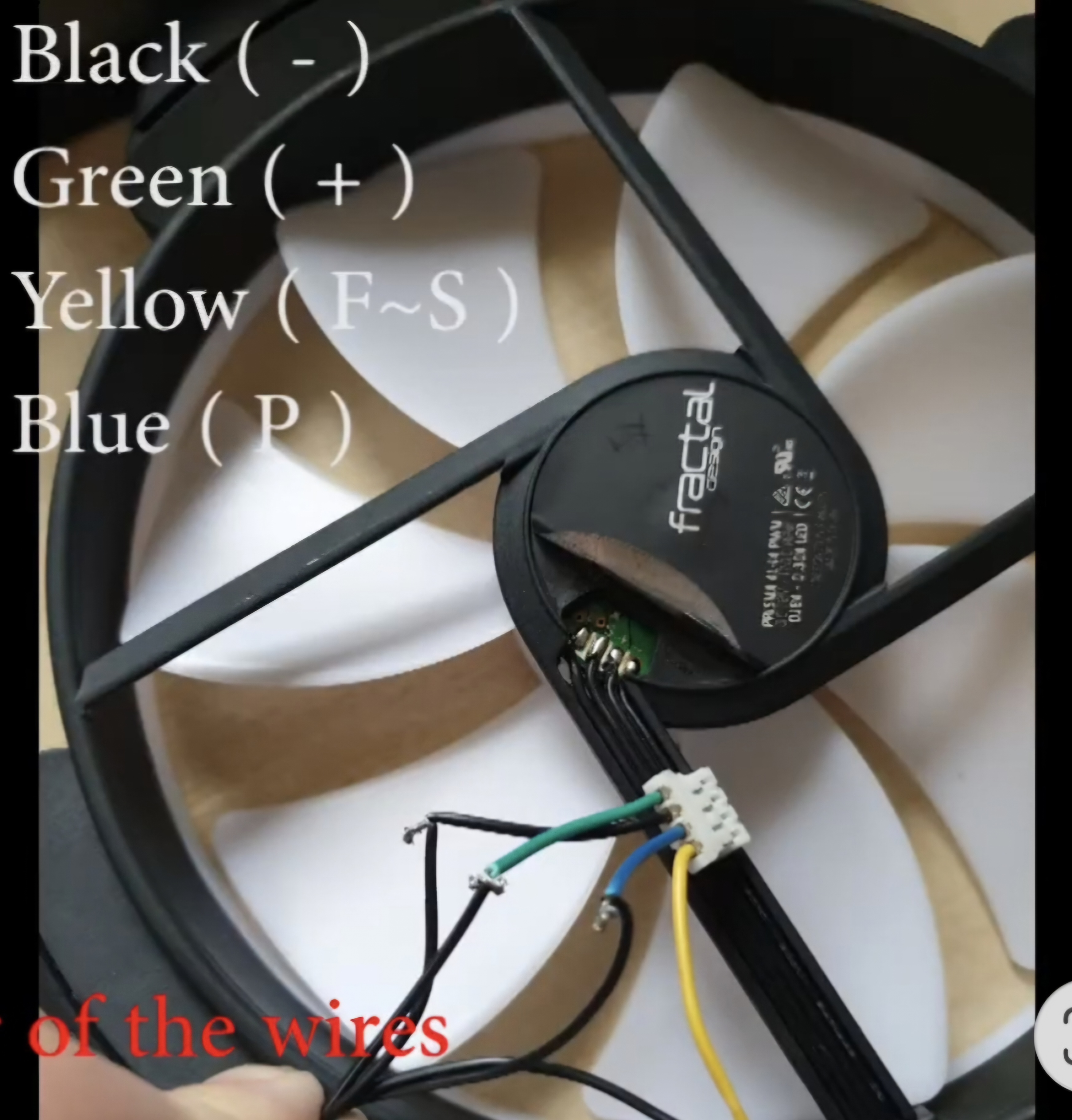

просто снял стандартное гнездо, получил 4 пина и них насадил стандартный PWN разъем, предварительно установив нужную последовательность проводов в нем.
Такая примерно последовательность?
Screenshot_20250212_115352_Chrome.jpg [ 1.46 МБ | Просмотров: 7728 ]

Рена
https://www.overclock.net/threads/yate- ... 0.1371958/
Регистрация: 23.10.2002
CHiCHo благодарю.

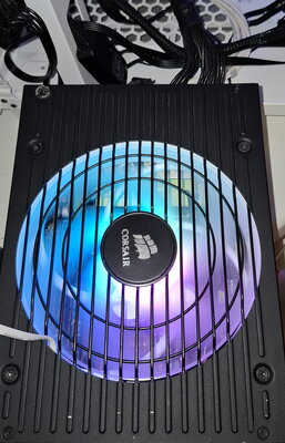

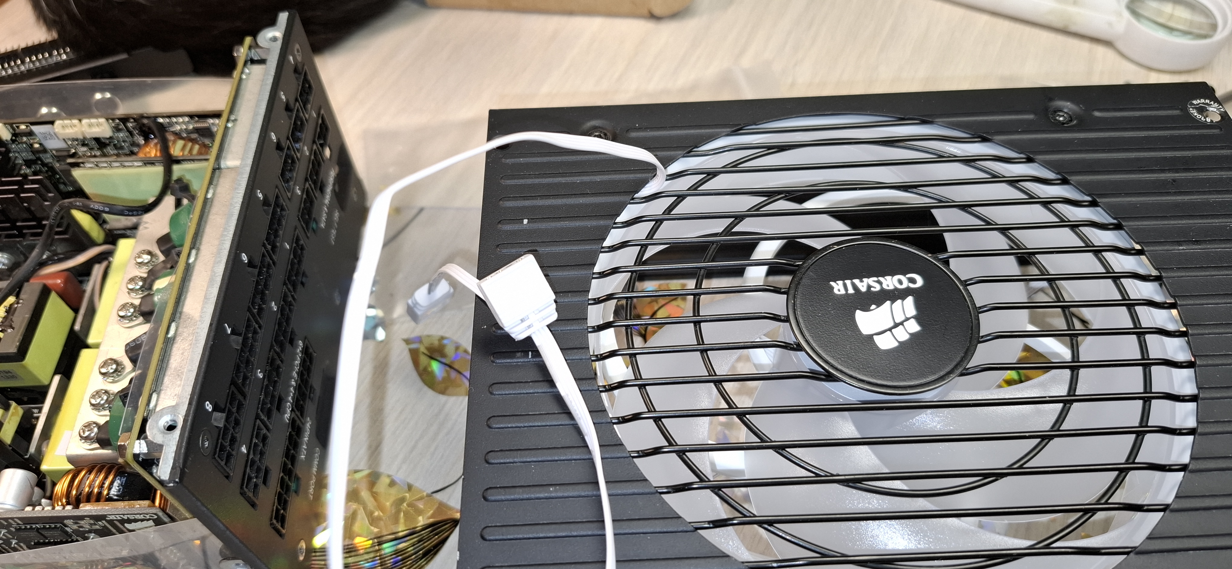

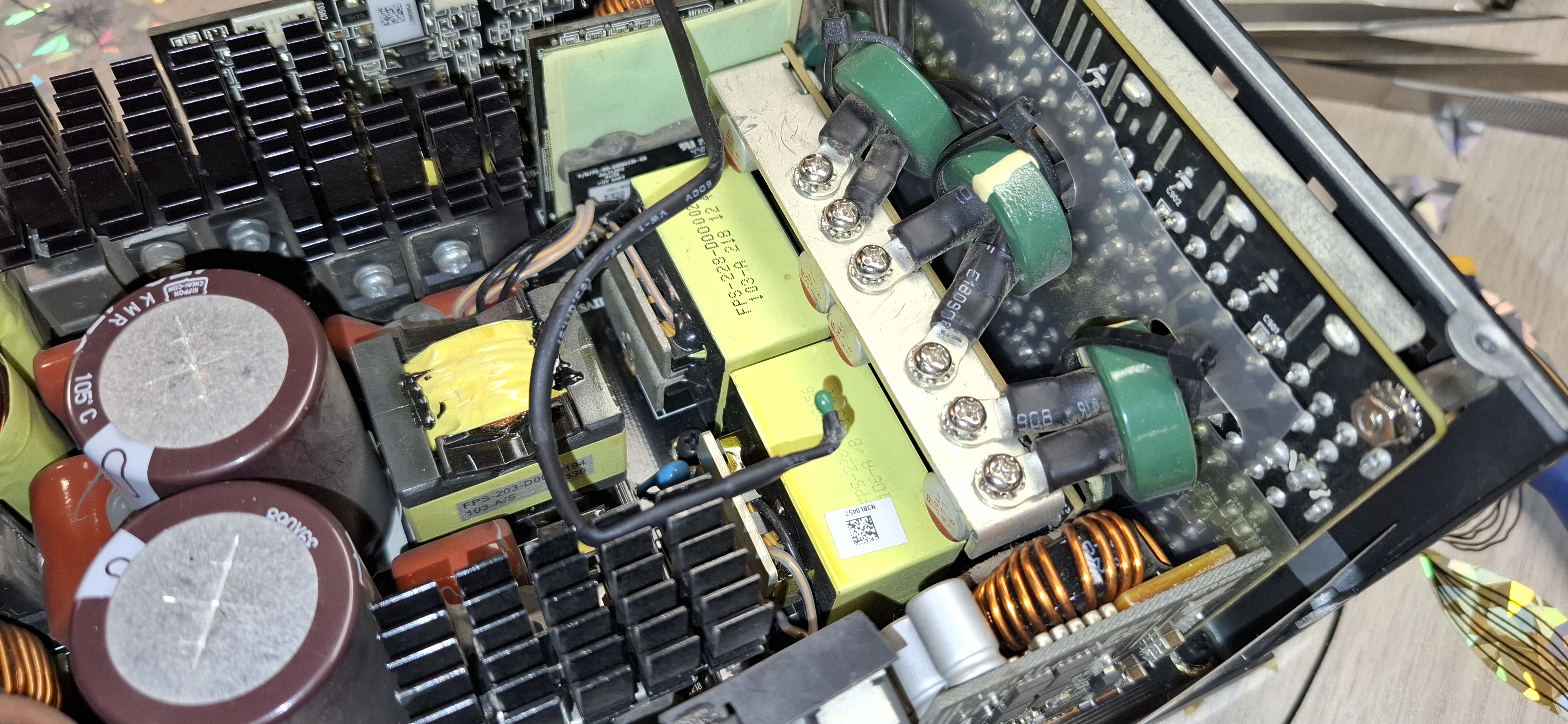

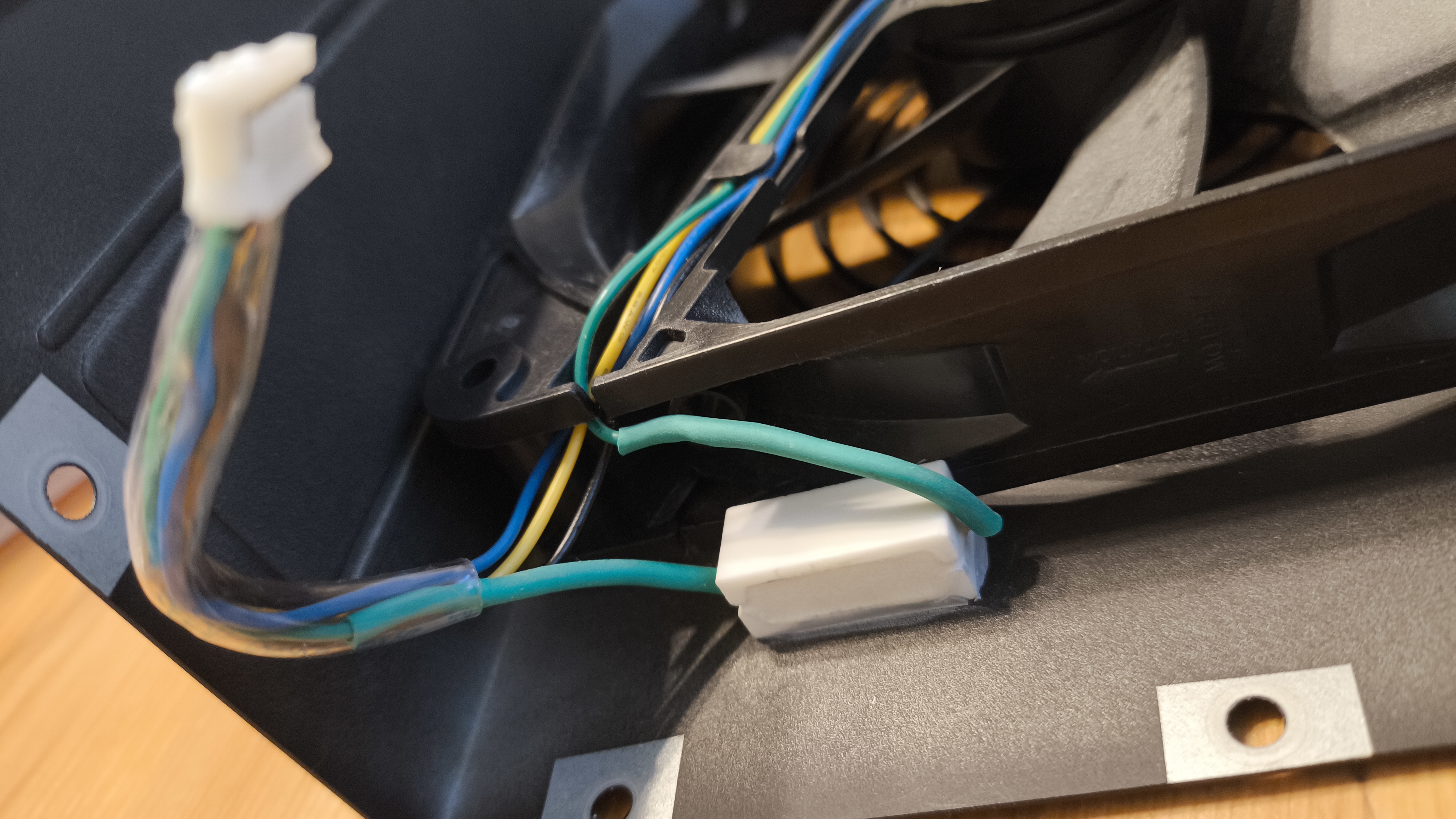

В общем отличие от стандартной распиновки у корсар жёлтый с зелёным надо поменять местами.
Поставил Arctic P14 PWM PST ARGB White, низкое стартовое напряжение, практически бесшумный (стоят такие два на радиаторе водянки).
В программе Corsair LINK минимальные обороты, ниже 40% не ставится, получилось 500 оборотов, ну не дело когда воздух в БП стоит, в некоторых местах датчики температуры под 70С, когда как основной на вентиляторе больше 40С не показывает.
В результате вентилятор не слышно, температура в горячих точках снизилось на 20 градусов.
Датчик температуры расположил не на вентиляторе, где ему совсем не место, а возле радиатора пока, думаю надо на радиатор какой-нибудь поставить.
Фото

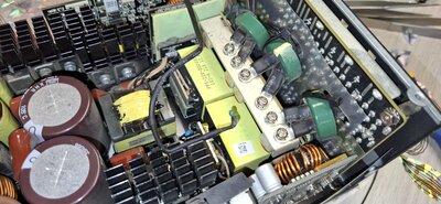

Спустя не знаю сколько лет начал шуметь штатный вентилятор ax1200. Я сделал следующим образом: впаял резистор керамический 5вт 8.2 ома, посадил на корпус блока на термопасту, вроде стало потише, греться не должен. Снижение скорости процентов на 30% должно было стать.
