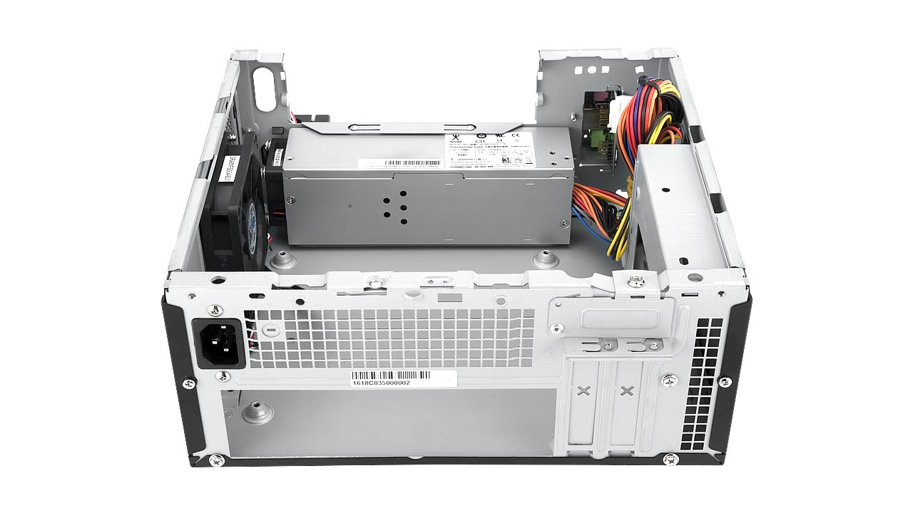

Есть такой замечательный корпус mini-ATX InWin BM639, там стоит маленький БП на 160 Вт
БП.jpg [ 115.84 КБ | Просмотров: 1307 ]
не спрашивайте как, но я умудрился вставить процессорный разъем питания под 90° от номинала. При включении в сеть загорался зеленый светодиод на МП, но при нажатии кнопки Power ничего не происходило, так как при таком расположении разъема, его 12V коротилось на землю контактными дорожками МП в районе пайки разъема.
В общем, нашел косяк и все заработало. Вопрос - я отделался легким испугом или могут быть последствия в дальнейшем?

Retvizan
Нормальные качественные БП нельзя сжечь от КЗ - должна работать защита. А паршивую китайщину - легко. Все зависит от того, что за БП.
В таком корпусе, с нестандартными габаритами БП, разумеется, родной InWin. Насколько он "паршивая китайщина", я не в курсе. То, что защита от КЗ сработала, это очевидно, иначе потянуло бы дымком от МП/БП. Но такой стресс - он проходит без последствий для системы или потом конденсаторы, например, вздуются?
Регистрация: 12.03.2007
Откуда: C.-Петербург
Retvizan
Защита срабатывает за миллисекунды, а температура (в т.ч. конденсаторов) - намного более инертная вещь.
Вчера пришел с работы, а БП уже не подает признаков жизни, помогло только полное его обесточивание. Был включен в сеть через ИБП, т.е. влияние перебоев сети исключено. В логах windows авария питания.
