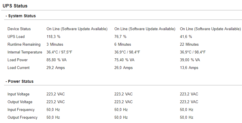

Ну и какое падение напряжения у вас от щита до ИБП? У меня вот максимальная нагрузка 4,7кВт на одну линию, суммарно на все 7 линий - 7кВт. И потери по мощности в линии не превышают 2,7%. Это означает, что напряжение на самом дальнем в квартире потребителе при его мощности в 4,7кВт и суммарной мощности потребления квартирой в 7кВт отличается от напряжения на вводе в квартиру не более чем на 1,65%. И если на входе реле показывает 223В, то и на ИБП те же 223В приходят, и не зависят от нагрузки на ИБП:
Комментарий к файлу: Нагрузка на APC SUA750i
Безымянный.png [ 14.72 КБ | Просмотров: 1596 ]
Но при трогании лифта, например, эти напряжения синхронно меняются.

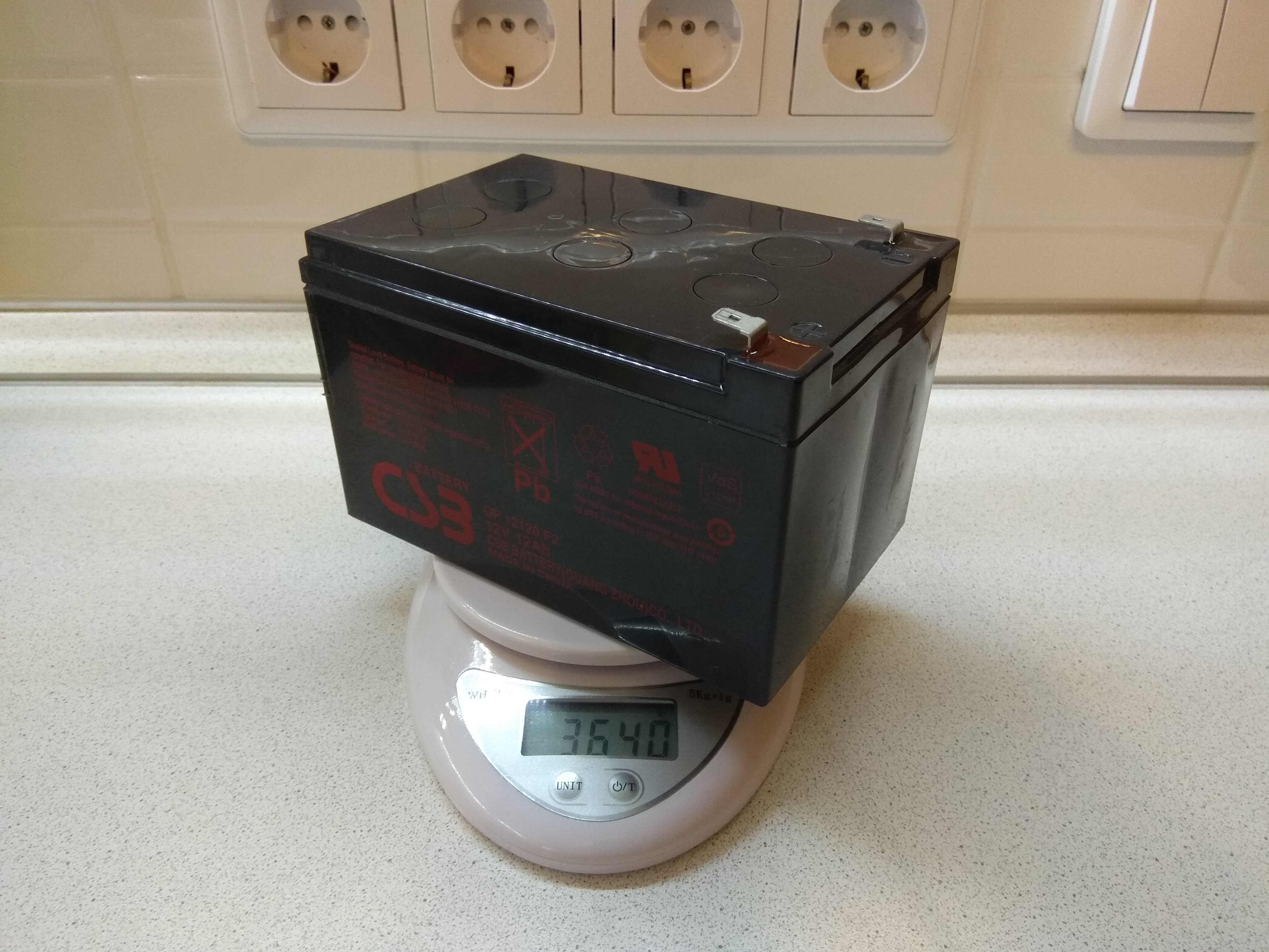

Ушла сегодня в мир вечно стабильного напряжения АКБ CSB GP12120 F2, стоявшая в профильном APC Back-UPS BK650MI (питал телик в спальне). Месяца не дотянула до своего 11-летия. Вздулась, по-ходу, еще утром, но всё некогда было глянуть. Дотянул до вечера - почти час ломом выковыривал. Какого-нибудь пластикового китайца разорвало бы от такого)) А этому пофиг, даже раму не повело, покая я домкратить не начал. Суть: если ИБП ругается на батареи - не ленитесь, проверяйте сразу АКБ на напряжение ХХ. Если упало ниже 12 - признак закоротившей ячейки, АКБ под замену, иначе будет перезаряд оставшихся ячеек и будет раздувать сперва закоротившую, а потом и остальные. Вес усопшей - 3640г.
