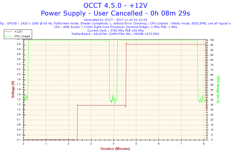

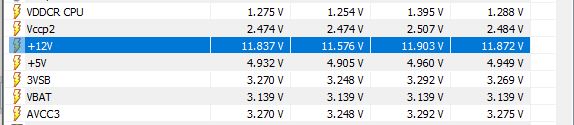

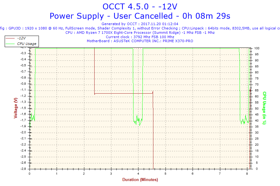

Мне не понятны дикие просадки что мониторит софт! (под спойлером)
у других владельцев данной мат платы нет такого..
замерил мультиметром правда с провода доп питания на видяху.. вообщем большенство времени ровно 12.00 в легких играх скачет между 11.99 и 12.00. В OCCT Power supply во время максимальной нагрузки на видео были просадки до 11.98 ну и во время резкого спада нагрузки бывало иногда 12.01
Просто не надо смотреть на эти значения, и все. Там по определению погода на Марсе, которая лишь иногда с какой-то точностью совпадает с правдой, но это исключение из правил.
Измерили мультиметром, уложилось в требования стандарта - ну и успокойтесь. И впредь измеряйте только так. 12В замеряется на ненагруженном кабеле (в отличие от 3.3В, для которого требуется замер именно на нагрузке, см. EPS 2.92 раздел 6.5 "Voltage Regulation"), так что все сделано правильно.
См. вопрос #13 в FAQ темы.
В режиме куратора: и прошу более не обсуждать эту тему - см. красный текст в шапке.
