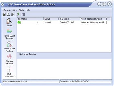

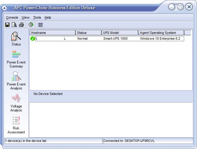

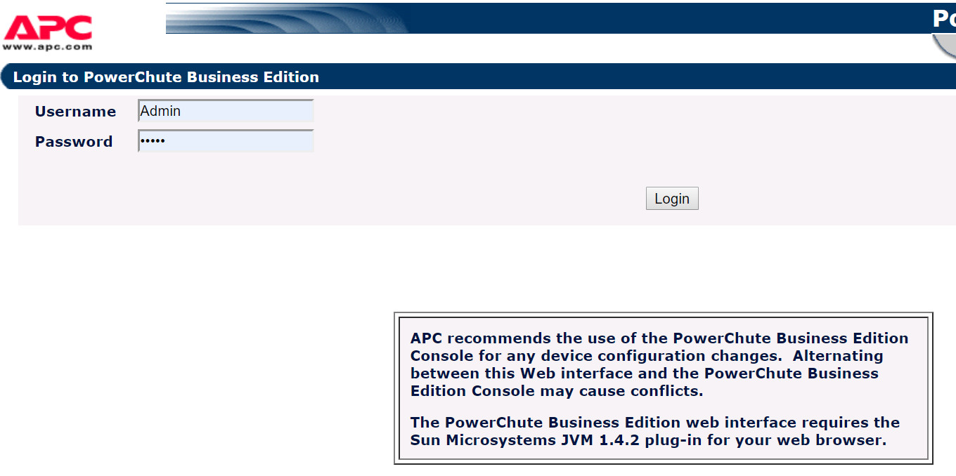

что то никак не могу войти в "веб-морду" PowerChute Business Edition... требует какой то плагин JVM 1.4.2
2020-03-24_124231.jpg [ 154.17 КБ | Просмотров: 2384 ]
в "Хромиуме" стоит расширение Java 1.4.4, не помогает.. пробовал установить Java Platform Runtime 1.4.2 0 , тоже толку нет...
само PowerChute работает.

решил проблему, сам "лопух", имя сервера в PowerChute при установке писал не правильно, имя компа в сети сменил при установке 10-ки, а пишу старое как на 7-ке.
установил PowerChute версии 9.2.0. (поновее), и Java 1.4.2 , все заработало!

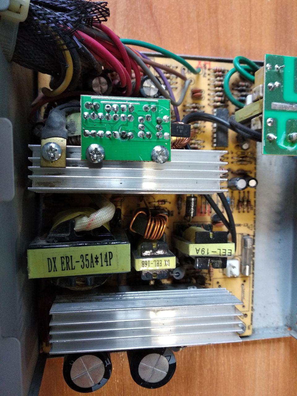

Подскажите кто в теме, был блок питания LOGIC ATX-500NF + ИБП BNT-800AP
Настройка стояла в биосе включение пк при возобновлении питания, когда свет выключали ИБП давал команду гибернации, а сам через минуту-две выключался.
Когда свет давали ИБП включался и стартовал комп.
БП сгорел, поменял на Vinga VPS-650G, думал норм железку купил)) а оказалось, теперь комп не стартует при подаче питания (ИБП стартует, а комп нет), и это не брак уверен, потому что я уже сталкивался с таким на Vinga 500B (думал брак)
Я это уже спрашивал здесь Выбор блока питания (часть 4). Рекомендации в шапке. #16731644
Но к сожалению, пока не смог подобрать БП, (ИБП менять не вариант, так как они очень дешевые и в достатке:) хочу БП подобрать)
Пробовал Chieftec CTG-750C, результат тот же
Ещё пробовал какие-то БП дешевенькие, так был прикол, что ИБП дал команду на гибернацию, комп типа выключился, и сразу же начинает стартовать, а ИБП после команды на гибернацию дает 1-2 минуты и сам тухнет.
Вопрос следующий, если нет определенных проверенных железобетонных моделей БП, то пожалуйста посоветуйте несколько моделей с такой же схемотехникой как у LOGIC ATX-500NF
А то ему уже лет 5, мать Асус ругалась уже что питание ей не нравится, перепаял конденсаторы, пока работает, но нужно уже подбирать новый БП...
Может все тривиально, активный/пассивный PFC?
Прикрепляю ФОТО LOGIC ATX-500NF
