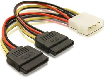

В Corsair rm серии разъемы sata угловые вроде все, как подключить к ssd в корпусе nzxt 340?
фото
На фото выше видны два посадочных места для SSD, в правом нижнем углу - еще одно. Как можно догадаться, из-за прилегания дисков к корпусу их невозможно подключить с помощью Г-образных SATA кабелей, так что Вам понадобятся прямые.
Тест и картинку стырил с онлайн трейдера.
На любом БП подключение SSD, которые прикручиваются прямо к корпусу, средними SATA-разъемами на кабеле затруднено. Это неизбежность.
Используйте, например, переходник с молексов. https://images-na.ssl-images-amazon.com ... SX355_.jpg
Или такие поищите: https://ogo1.ru/upload/resize/62/629509 ... 350tri.jpg , но они менее надежны.

То-есть можно взять самый простой https://technopoint.ru/product/0ac68cb6 ... 5pin-sale/ ?

Comanchi
И этот тоже.

В электрике не силен. На сколько безопасны эти переходники? Просто бп и ssd не самые дешманские, поэтому и переживаю.
Регистрация: 12.03.2007
Откуда: C.-Петербург
Comanchi
У меня такие уже не первых год используются в обеих профильных системах.
Потребление HDD и SSD в рабочем режиме - единицы ватт, на таких токах любой кЭтай вытянет. Если, конечно, не заниматься ветвлением в несколько ярусов переходников.

Вопрос не в кол-ве переходников, а в том, какую в результате нагрузку будет нести корневой переходник, который и подключен к молексу от БП.
Обычно в китайских переходниках калибр проводов 18AWG, это до 14А нагрузки при температуре изоляции до 90 градусов. Но лучше до таких токов не доводить - материал разъемов может быть слабым.
