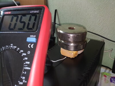

Регистрация: 15.11.2020
Товарищи, есть два вопроса.
Есть Must PowerAgent 1590. Долгое время пылился, решил реанимировать: разобрал, почистил, поставил почти хорошие аккумуляторы и другой, менее жужжащий, кулер. После того, как собрал, все заработало, НО:
+ трансформатор продолжает греться даже после того, когда его отключаю с помощью кнопки питания (индикаторы тухнут, а он зараза греется, причем греется в состоянии покоя не менее, чем в рабочем состоянии). Как было раньше не помню;
+ и по поводу вентилятора, как мне помнится, вентилятор запускался не только "при переходе упс в режим работы от батарее", но и так, иногда, возьмёт себе и пожжужит, а сейчас только, если прекратить подачу электричества.
Вот я и задумался, может я что-то не так соединил :oops:
так и должно быть, отключение кнопкой выключает не весь ИБП, зарядное устройство продолжает работать. трансформатор нагружен. даже если батарея заряжена на 100% все равно ЗУ держит его "в тонусе". и раньше так же было, так на многих ИБП. это же не просто инвертор.
по вентилятору конечно интересно, радуйтесь что рандомно перестал включаться. а только когда работает преобразователь 24-220V. теперь хоть без дела не надоедает жужжанием. :D хотя х.з. как скажется на температурах внутри корпуса ИБП.
еще может разные пусковые напряжения у вентиляторов, алгоритм запуска вентиляторов в PowerAgent 1590 не известен. может не хватает напряжения при определенных температурах, там же ШИМ на регулировку оборотов вентилятора.
помониторьте температуры в ПО Mustek: Commander Pro, или положите на корпус комнатный термометр. хотя корпус пластиковый, тепло пропускает плохо, по этому толку с термометра не много..
он нас подслушал и сегодня зажужжал, кнопка питания при этом была выключена.
Как мне кажется, температура внутри корпуса на запуск кулера не влияет.
Температура сверху корпуса показывала 50 °C (фото измерения ниже), но кулер был не поколебим.
Обратил внимание, что запуск кулера происходил при просадке напряжения ниже 210V.
Новым кулером, к слову, я не впечатлен. Тоже ооочень громкий, хотя профиль лопастей, как мне думалось, должен был обеспечить меньше шума. Надо ставить размер побольше, но с меньшими оборотами.
Использовал мультиметр. Сверху щупа, в качестве теплоизоляции, положил кусок пенополистирола, а его, в свою очередь, придавил грузиком. Это какой-то капец, 50 градусов на поверхности корпуса в бездействии.
у этого ИБП точно "крыша поехала", выключенный то как могет зажужжать вентилятором?
тогда должен управятся включение/выключением инвертора, от сети не работает кулер, при переходе на батарею включается.
ИБП при низком напряжении компенсирует с батареи, инвертор включает кулер, это при завышенном переключает на другую обмотку трансформатора, но это у APC Smart так, как у Must я не в курсе..

Als13 писал(а):
сейчас живу не один, нас теперь четверо, а в квартире генератор не поставишь,
а источник паров серной кислоты значит можно? ой-ёй..
Цитата:
Постояв ночь UPS опять заработал с этим аккумулятором, поработал минут 10 и опять выключился
потому что аккумулятор не заряжен на самом деле.у него катастрофический недозаряд.... ИБП APC Back UPS 400I это такой в котором 4-е аккума по 6V/3.6А*ч ??? или APC ES 400? Вы токи то посчитайте, АКБ 90А/ч!!! чтобы зарядить его от этого ИБП нужно часов так 45-50. зарядное максимум выдает 2.2А, родные аккумуляторы заряжает аж 16ть часов. 16 делим на емкость батарей, получается 2.2Ампера.
90/2.2=41, то есть минимум 41 час на зарядку. и это при хорошем аккумуляторе, да не рассчитано зарядное в ИБП на такое время работы, без принудительного охлаждения точно перегреется и выйдет из строя..
вам нужно зарядное для АКБ, причем не с "алиэкпресс", а способное зарядить аккум 90А*ч, даже за 9ть часов нужен ток 10А*ч. да такое зарядное стоит как вся ваша общага.. :D можно заражать менее мощными зарядными, с током до 6А, но и время заряда увеличится в двое.
без обид только - физику в школе учить надо было лучше.
Цитата:
поставить два таких аккумулятора, чтобы получить 24 вольта, можно будет использовать их в IPPON Smart Power Pro 1000 и сможет ли он их зарядить?
сможет, но только за 30-35 часов. и с принудительным охлаждением. даже APC BE525-RS , у меня в данный момент стоит на зарядке аккума, 12V/7.2А*ч заряжает всего пару часов, только 53% заряда и трансформатор нагрелся ощутимо, термометра нет. но 45-50°C пластик корпуса над трансформатором нагрелся.

сложно сказать. боюсь зарядные в ваших ИБП не способны справиться с АКБ такой емкости. часть моего поста не мои слова, я цитировал из темы по ИБП для дома с ForumHouse. уже не 1-й год интересуюсь автономным электропитанием. ник мой на ForumHouse легко догадаться какой, аватар один и тот же. :D
Добавлено спустя 6 минут 11 секунд:
Цитата:
такой подойдёт TN-Power TNEP12-50?
пойдет, Standby 13.5-13.8V, подойдет для ИБП. но еще раз скажу, за температурой трансформатора и элементов в зарядном устройстве следите. а иначе попалите все ИБП..

Als13 писал(а):
Зарядное куплю отдельно, это не самая большая проблема.
это только кажется не проблемой. надо ЗУ с током заряда чтобы вытягивало АКБ. и если АКБ AGM или GEL нужно НЕ автоматическое ЗУ! с ручной регулировкой тока и напряжения. для AGM/GEL не каждое зарядное подойдет, почему многие владельцы российских авто купилигелевые аккумы, и выкинули через год? AGM/GEL не любят пульсаций, любые зарядные с авторегулировкой их быстро угробят..
а прилепить вентилятор к ИБП не такая уж и сложность, откуда его запитать? вот проблема. искать по схеме ИБП контакт на 5V, при условии что вентилятор стартует с 5V, или напрямую от аккума через DC-DC понижайку 12-7V или 24-7V.
