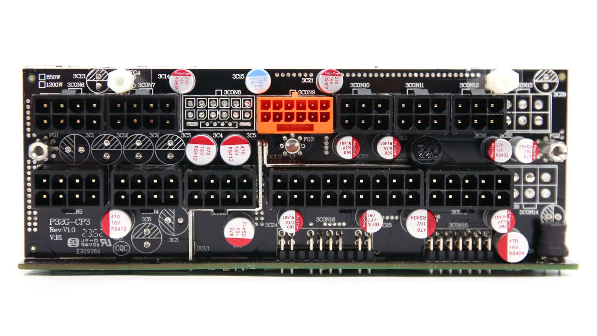

не думаю, есть БП без электролитических конденсаторов на модульной плате, причем дешевле. как пример Ocypus lota P850

C этой точки зрения Вы правы, но.. так ли важна локация "электролитов"? На мой взгляд, нет, не важна. Ну, не поставил Ocypus - по каким-то причинам - "электролиты" на этой плате, но.. не отказался от их применения в этом блоке вообще, верно? На данный момент ещё никто - среди БПшных вендоров - не отказался от "микса"; поправьте, если ошибаюсь (энтузиасты, которые "допиливают" свои блоки в данном аспекте, разумеется, не в счёт).

вы почему "пытаетесь домысливать"? не было речи про полностью полимерные конденсаторы, речь только о полимерных в фильтрах. ни о каких энтузиастах никто и не говорил. обсуждается заводское исполнение. без обид. смотрю Вам там занятий больше нет, как тратить время на обсуждение и выяснение никому кроме вас не нужных нюансов. есть вопросы по схемотехнике, "почему тут так, а тут вот так?", задайте в тех-поддержку PCCooler, если хотите в Seasonic. для чего задаете вопросы на которые могут дать ответы только разработчики платформы, производитель БП.
или и здесь пытаетесь поймать меня на некомпетентности, незнании каких то технических вопросов, ошибках в терминологии и прочем?

что на Andyson было в каких-то "анонсах". вот и детальный review от hwbusters.com отыскался. :D у YT есть "+", избавлен от электролитических конденсаторов в модульной плате.
modular_board1-3.jpg [ 123.18 КБ | Просмотров: 784 ]
и есть "-", всё тот же Hong Hua HA13525H12F-Z..
