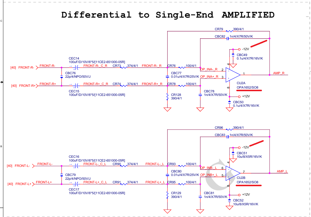

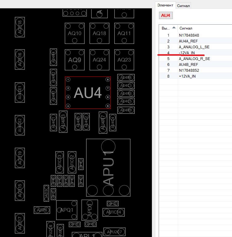

У Вас проблема не в +12В, а в том, что новый блок питания не имеет -12В линию.
Которая требуется как опорная линия для микросхемы усилителя Texas R4580I
2026-04-07_221353.png [ 93.77 КБ | Просмотров: 1840 ]
С примерной такой же проблемой сталкивался, когда поставил мат.плату Gigabyte Z170n-WiFi и блок без -12 линии.
Был очень, очень тихий звук!!
2026-04-07_221833.png [ 113.11 КБ | Просмотров: 1839 ]
В Вашем же случае, щелчки появляются от микросхемы ESS ES9023.

teasnap писал(а):
а -12 это синий. Я запутался.
Именно в синий и надо.
Только, что это Вам даст?! Опыт по перестановке блоков питания и наличие прочерка на этикетке блока питания напротив (-12V) - является Вашей проблемой!
Меняйте блок питания на иной, либо используйте внешнюю звуковую карту, либо USB DAC или же 3,5 аудио выход монитора(если таковой имеется,но лишитесь "улучшаек звука").
