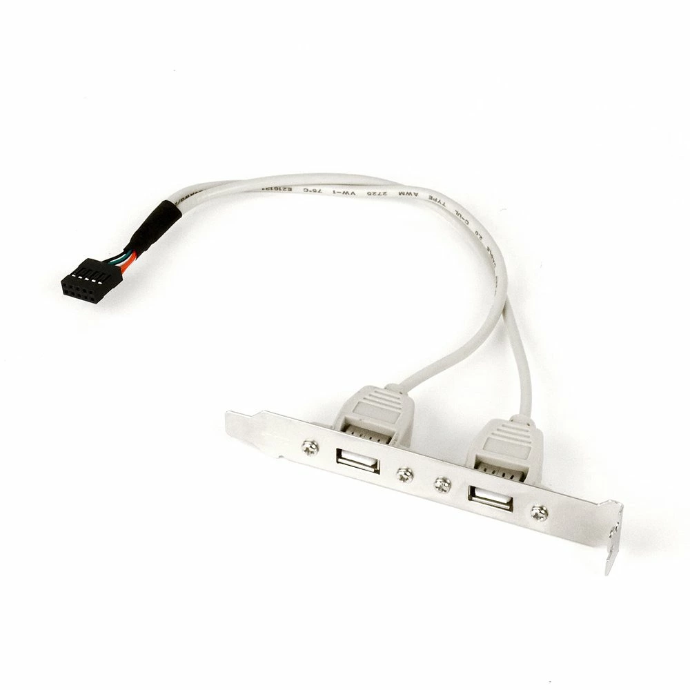

Есть у меня Powercom BNT-1000AP подключен юсб шнурком к пк. Год назад делал апргейд на новый чипсет z390, и начались чудеса. Винда при загрузке то видит ибп, то не видит, в диспетчере вопросительный знак на юсб к которому ибп подключен. Как временное решение слепил батник для devcon, что бы перезапускало на старте. Кто-нибудь сталкивался с подобным? Вроде ж юсб 3.1 совместим со всеми старыми стандартами. Печенкой чую есть другое решение, надежнее)

у меня на Z77 для APC Smart выведено с разъема на плате такой вот "панелькой", все работает нормально, а при подключении в USB 2.0 на задней панели тоже иногда не видело ИБП..

Панелька типа вашей у меня есть, но думаю не поможет
точно распайка на плате параллельно портам на задней панели? не должно быть так.

попробуйте поставить планку, тем более говорите есть такая.
