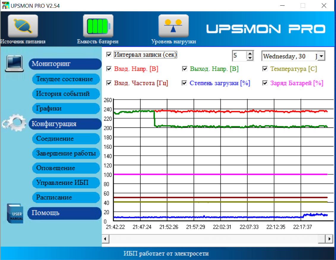

Регистрация: 01.12.2020
подскажите почему может быть такое, что выходное напряжение стало 200, вместо 220
прикрепил график с мониторинга, видно что в какой-то момент напряжение просто падает до с 220 до 200. другие параметры не меняются. Периодически опять происходит возврат к 220 и опять на 200.
девайс новый PCM Smart King Pro+ SPT-1500-II LCD
be07d00e43bf8a99e534965c48885d23.png [ 400.02 КБ | Просмотров: 1091 ]
Ryzen 3900 / MSI MAG B550 Tomahawk / HyperX Fury 2x16 / RTX 3070 / Philips 276E / Fractal Design Define S
если ничего не напутано в настройках ПО, то возможно неисправность.. попробуйте сбросить настройки по умолчанию, и заново указать параметры.
в общем техподдержка ответила, что все в норме. это так работает AVR при повышении входного напряжения до 220+9%
странно, на то и AVR чтобы понижать завышенное или повышать заниженное напряжение. наоборот должно быть на выходе 220V если на входе только 210V и меньше. порог наибольшего и наименьшего напряжений должен регулироваться.
