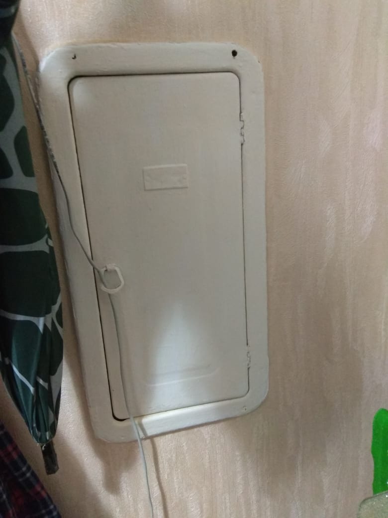

mol61 писал(а):
Если сильно напрягает то берёшь толстый провод и тянешь к силовому щитку на корпус.
Прямо к щитку цеплять? На крышку? Он к меня в комнате над ПК
Сюда?

Откуда мне знать как это чудо заведено и есть ли там земля. Никогда не видел силовых щитков в жилых помещениях. Ну в прихожей ещё куда ни шло.
У меня в квартире земля заведена только на кухню, да и то всё алюминиевое. :bandhead: Зато стояк отопления рядом и железный. :-)
Так и у меня, ПК стоит в коридоре, по сколько однушка, и комната для жены с ребёнком, зато я Всея Прихожей со своим ПК :-)
mol61 писал(а):
У меня в квартире земля заведена только на кухню, да и то всё алюминиевое. Зато стояк отопления рядом и железный.
В том то и дело, как узнать где земля, без электрика не разобраться?
Ultra 7 265K\ASUS ROG STRIX Z890-A\RTX5060 EAGLE OC\DDR5 2x16GB Netac Shadow III\Thermalright Phantom Spirit 120 Vision Snow\SAMA XPH1200-AP\Lian Li Lancool III
:ok: Можно взять лампочку и подсунуть её одним концом на фазу, а другим на корпус щитка. Если загорится то он заземлён (или занулён).

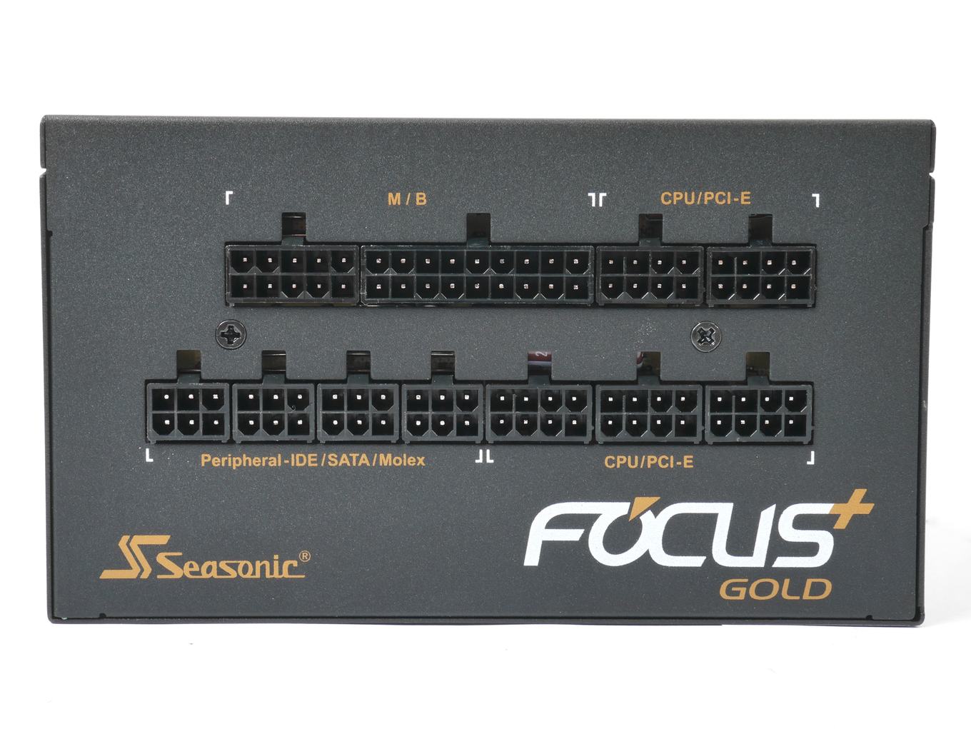

День добрый, Master2007. Ко мне "Я из германии прибыть" Seasonic Focus Plus 650W.
Возник вопрос по кабелю питания мат.платы. С одной стороны 24-пин, которые втыкаем в материнку, а с другой два разъема 10-пин и 18-пин, которые втыкаем в блок. Это с какой целью сделано разделение на 2 разъема и добавление 4 пина, как думаете? Чтобы не той стороной кабель не подключали?
Так делается на полномодульных БП уже давно и не только на Seasonic-ах.
Вопросом, зачем это нужно, я не задавался. Я даже не разбирался специально, какие провода дублируются. Можете самостоятельно попытаться определить это мультиметром.
Вот, кстати, не разделенный разъем (но тоже 28-pin): https://www.youtube.com/watch?v=QlJK9DnORRA
