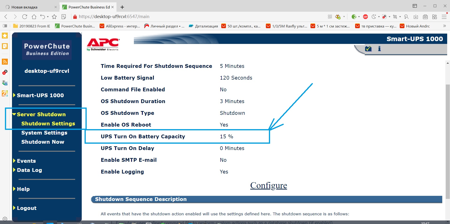

rtr989 AIDA 64 видит? в 10-ке если не установлен фирменный софт APC в параметрах электропитания должен быть пункт "выключение" или "завершение работы" при остатке заряда батареи в %-ах. у меня SUA 1000i, Win 10 1909, я когда то установил отключение при 15% заряда, но до такого не доводил, всегда успевал вручную завершить работу Winды. позже установил PowerChute Business Edition Agent 9.0.1.606+ Java u261, (только веб-морда в браузере) без "ява" не работает.

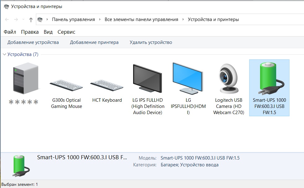

вообще в Win 10 определятся как устройство?
2021-10-12_101539.jpg [ 117.54 КБ | Просмотров: 1818 ]

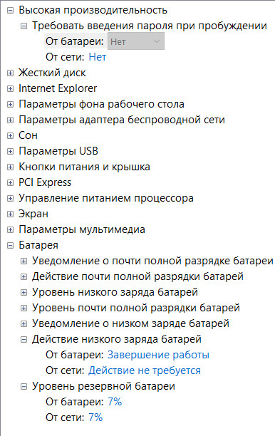

повторюсь- если в Win 10 определяется как устройство , то в плане электропитания если не установлен "фирменный" софт для ИБП должен быть пункт "Батарея".
подпункт "завершение работы" при остатке заряда батареи в %! сколько хотите % столько и установите, у меня было 7% по умолчанию.
2020-05-20_150259.jpg [ 118.81 КБ | Просмотров: 1818 ]
но 7% мало. аккумуляторам быстро придет каюк.. лучше установить не менее 15-20%.
