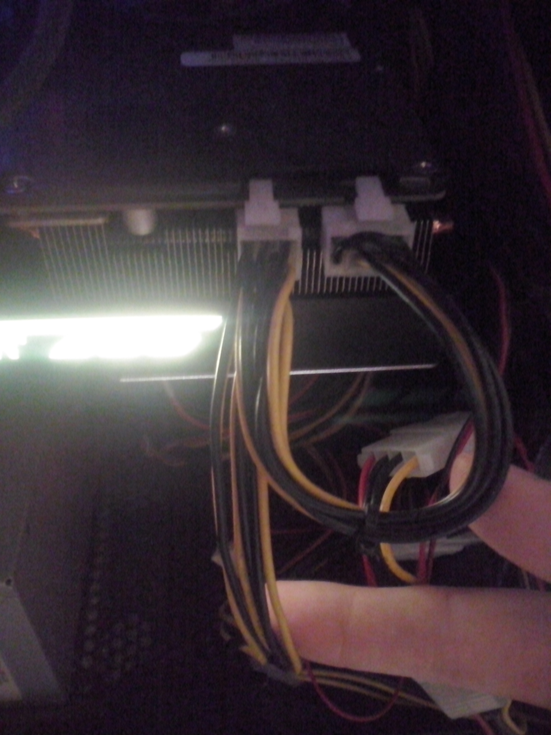

Master2007 приветствую маэстро блоков питания, возник небольшой вопросик, у меня на CHIEFTEC APS-550S две линии по 25А.
Видеокарта подключена вот так:
CAM00548.jpg [ 818.62 КБ | Просмотров: 1252 ]
т.е. оба разъёма питания с одного провода, вопрос, они с одной линии питаются или с двух?
Регистрация: 12.03.2007
Откуда: C.-Петербург
Руфусс
https://ru.gecid.com/power/chieftec_aps-550s/?s=all
Цитата:
Судя по монтажу кабелей, вторая виртуальная линия +12В подведена лишь к процессорным разъемам питания ATX12V.
Регистрация: 02.09.2009
Откуда: Мухосранск
Фото: 6
Master2007 т.е. используя молексы я не смогу никак вторую линию заюзать?
Руфусс
Ну только если припаяете молекс к проводу для CPU.
