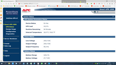

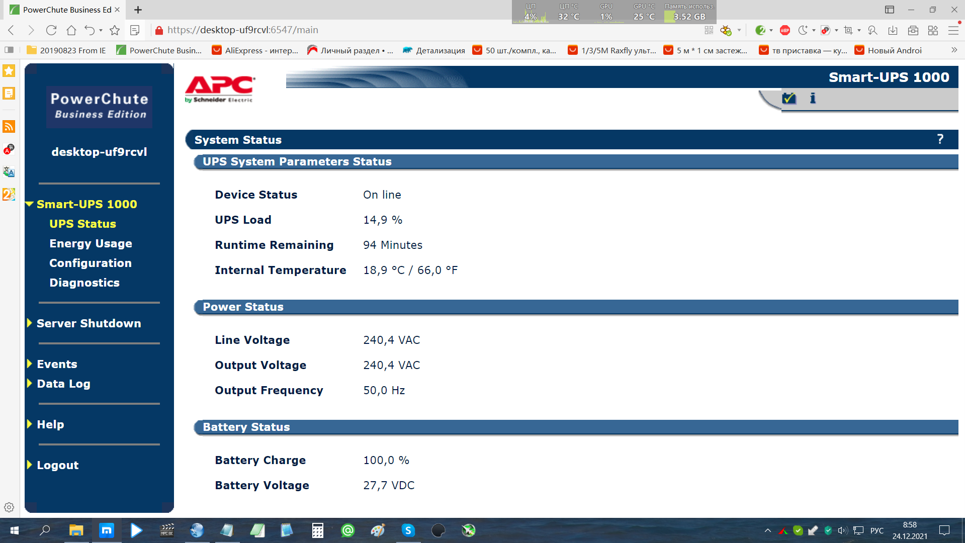

2021-12-24_085841.jpg [ 752.17 КБ | Просмотров: 738 ]
единственное что, калибровка не делалась, ни при замене, ни после. вообще калибровали только на заводе еще в 2004г. ой-йё... и Self-test отключен, то есть при включении не "насилует" аккумы. просто запускаю Self-test периодически вручную. раз в неделю.

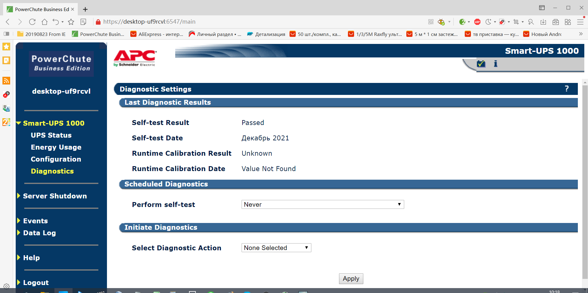

2021-12-24_101825.jpg [ 585.71 КБ | Просмотров: 738 ]
2021-12-24_101815.jpg [ 602.19 КБ | Просмотров: 738 ]

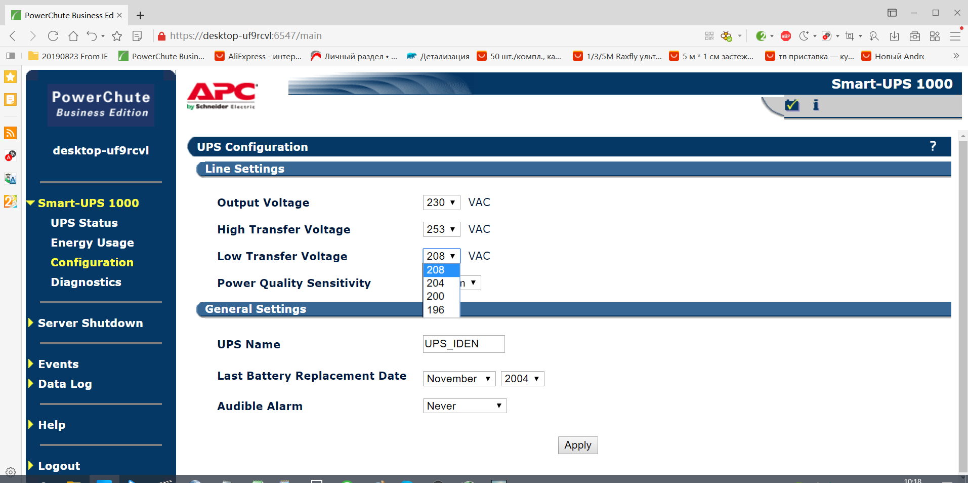

2021-12-24_134645.jpg [ 590.85 КБ | Просмотров: 721 ]
с напругой в сети ниже этого будет работать только от аккумуляторов.
сами понимаете к чему приведет, к постоянному недозаряду батарей, от этого и их ресурс сильно уменьшиться.
даже не знаю что и подсказать..
если стабилизатор перед ИБП, только электро-механический. с релейным могут быть теже проблемы. постоянное срабатывание AVR в ИБП..
вариант с внешними аккумами, например 2х20А*ч+ автоматическое ЗУ вряд ли устроит. то есть или периодически дозаряжать аккумы ЗУ, при этом от ИПБ необходимо отключать, иначе может придти хана или внешнему ЗУ, или ЗУ в ИБП..

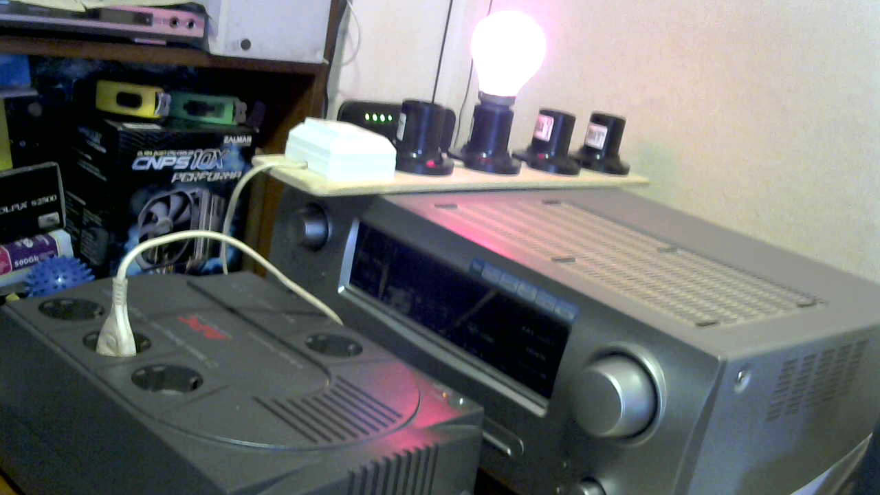

Тут решил отремонтировать ИБП APC BK 500EI и обнаружил, что в нём трансформатор 430-2063 с легка потемневшей изоляцией, подключил его через лампу, горит в полный накал, всё значит в первичке К.З. Потом ещё на плате нашёл два битых полевика. Похоже, что транс долго грелся, что потом обмотка в К.З ушёла. Жаль ИБП, теперь на запчасти его.
а в ремонт нецелесообразно? трансформатор можно поискать б/у на авитах, или целиком такой ИБП может за недорого попадется?
